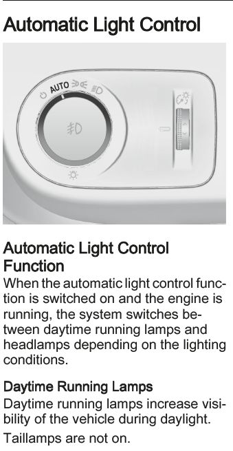

See on nende riikide jaoks, kus päeval ei pea tuled põlema. Mingises manuaali versioonis on lõik edasi kirjutatud nii:
"Country-specific version: In some countries, the headlamps are always on in position AUTO"
Source (LK 124): http://www.vintagesaabmanuals.org/uploa ... manual.pdf
Park tuled on lähedalt kenad jah, aga 20m pealt pole päeval neid üldse näha. Pigem jää tavaliste tulede juurde.
