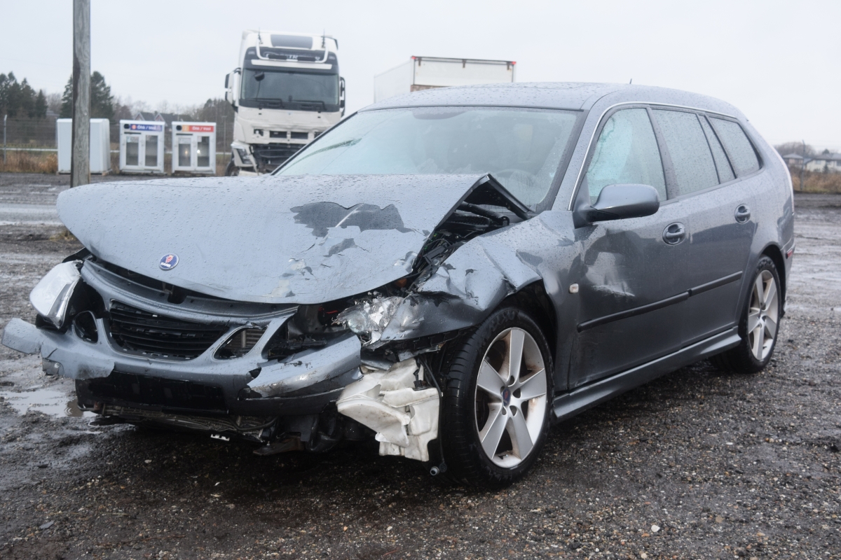

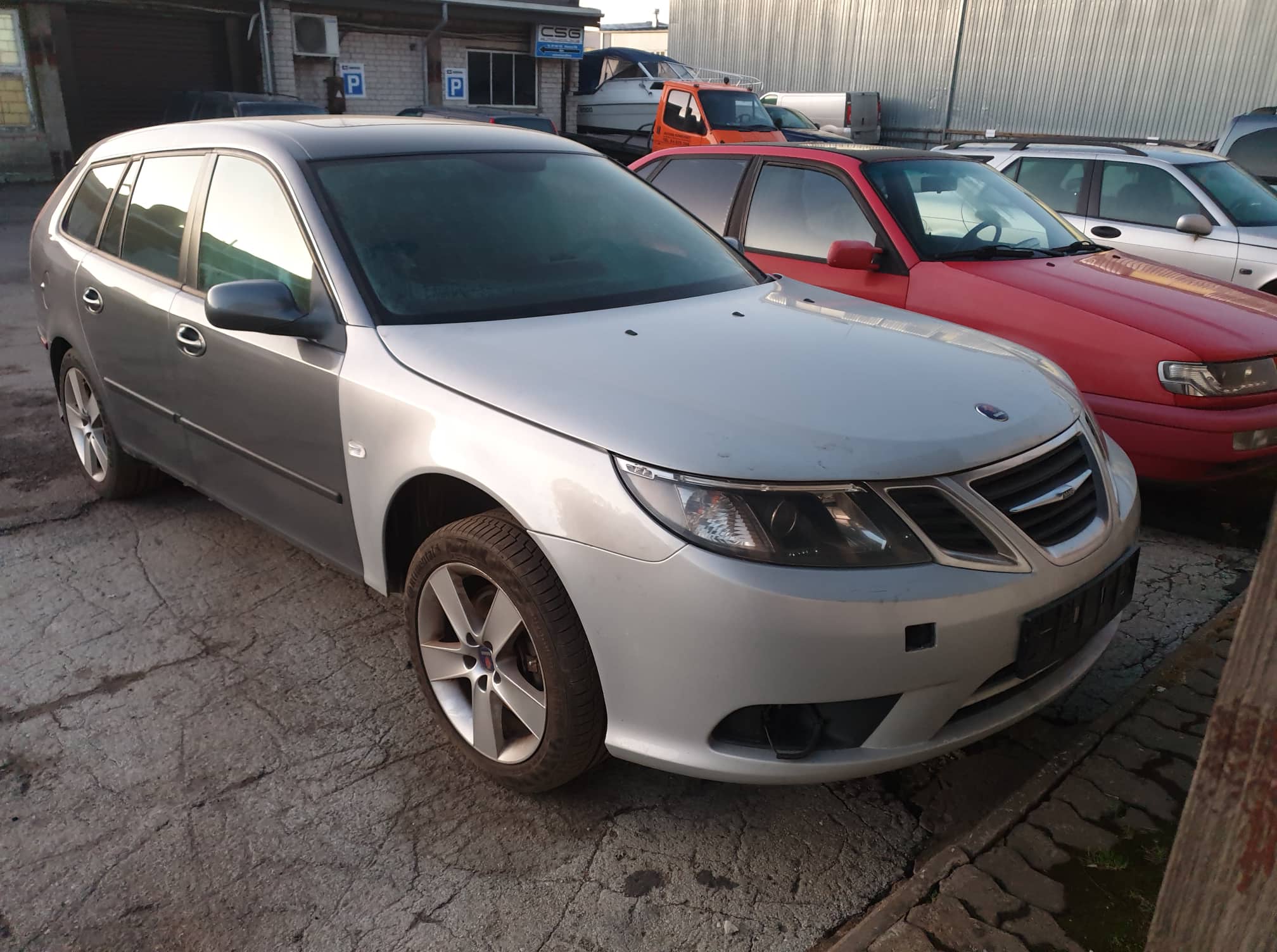

Sattus kätte üks sportvagon(2007) mis kuni 2007 ninaga ja esiotsa avariiga. Kas sellisele isendile on võimalik pookida külge ka 2007 ja edasi esiots? Salong juba 2007 ja edasi aasta oma. Endale tundus et võiks sobida aga tahaksin targemate arvamust teada.

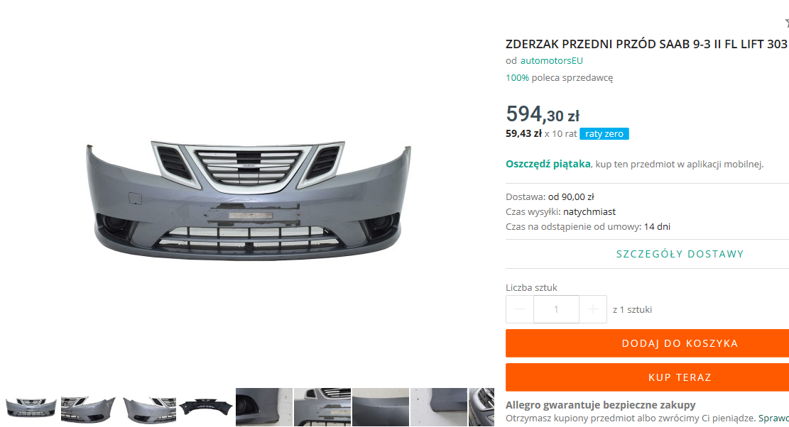

Tänud vastamast. Poolast saab komplektse FL nina koos radikate ja ventikatega 540 raha eest. Eks ma annan teada kuidas asi kulgeb.

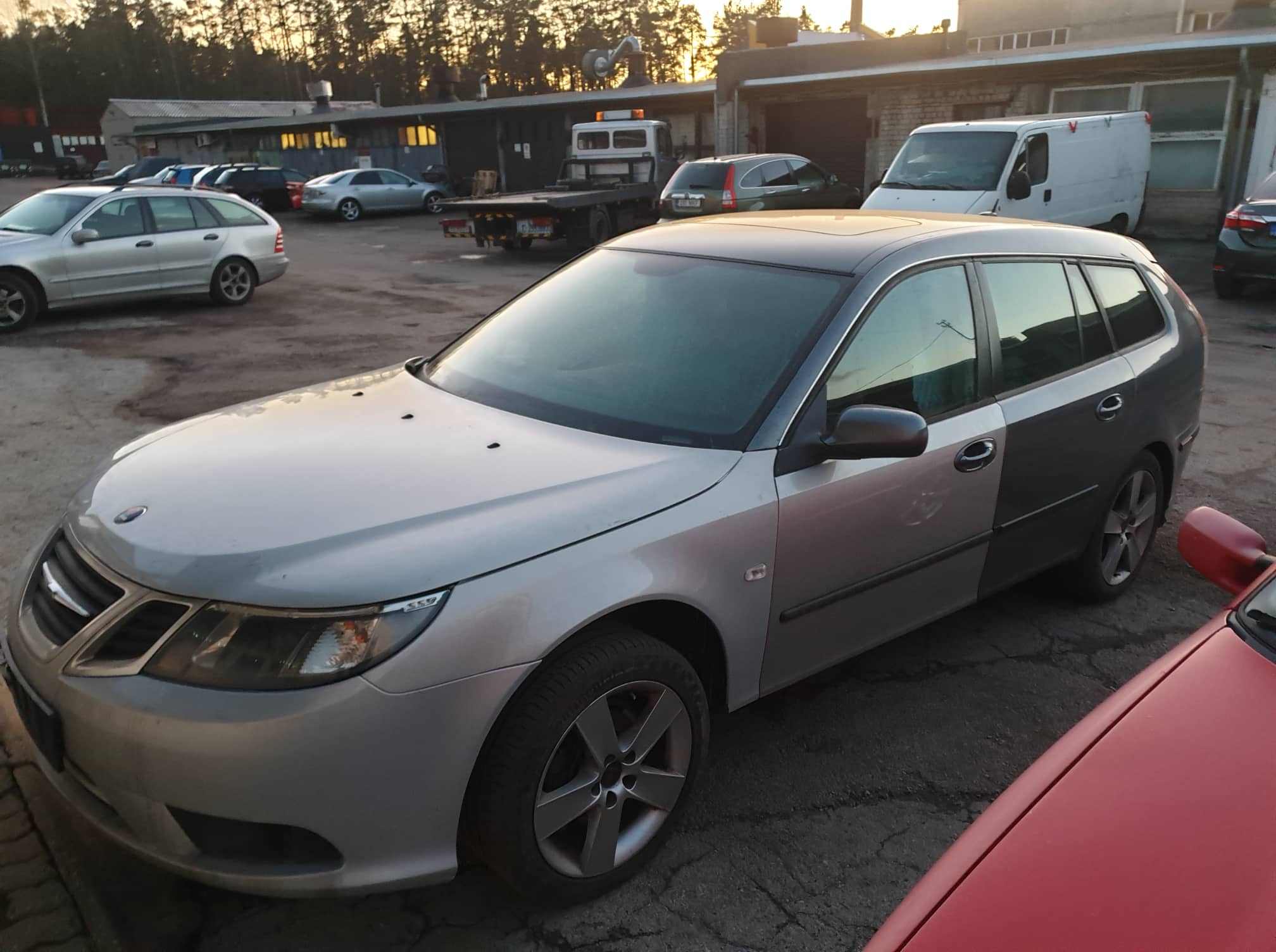

Sai lubatud et annan teada kuidas õnnestub.Täitsa hästi sobis . Vaja oli siis FL tuleprille, lukupaneeli, Kapotti koos hingedega, tiibasi, tulesi ja stanget. Esitulede pistikud on ka teised ja ei sobi. Nüüd edasi värvimisse ja siis mootor tagasi peale ja väike tarkvara tuuning.
Nüüd
Nüüd
Enne
Enne

Nüüdseks auto sõitev. Kõvasti aega kulus elektriga tegelemiseks, kaitsmekarp oli kõvasti pihta saanud ja pistikutest pinnid olid paigas aga juhtmed nagu noaga lõigatud. Pidin ostma netist manuali ja siis sai juhtmed paika. Kuna sellel autol olid enne ees Xenon tuled ja FL nina tuled olid tavalised ja led parktulega siis võttis aega ka tulede põlema saamine.Ainuke asi mida ei saanud tööle on tulede reguleerimine. Seda ilmselt ei saa ka. Kui kellegil läheb vaja Saab 9-3 Aero manuali kus kõik jutt sees 2005 kuni 2011 autode kohta siis minu käest saab.Hetkel ootab auto värvitöökoja järjekorras. Kindlasti panen ka lõpptulemusest pildid siia.

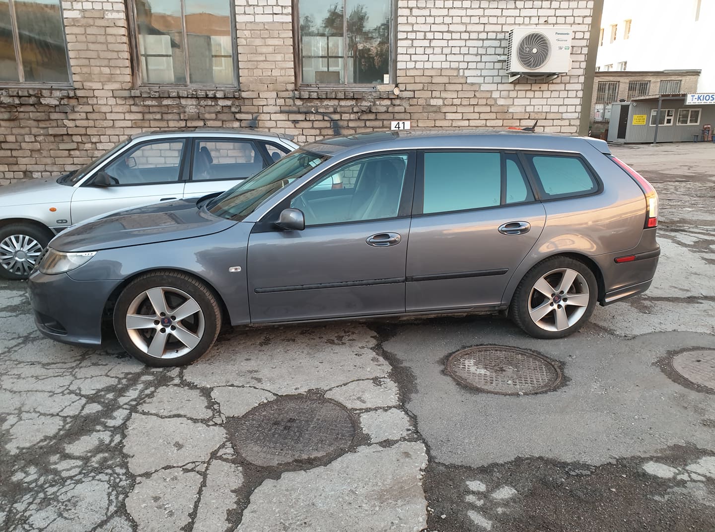

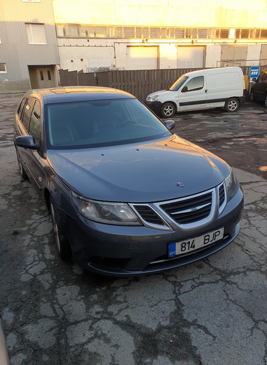

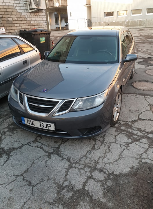

Sai lubatud lõpptulemusest pilte. Siin siis auto juba ühte värvi. Küljekarbi katted pole veel küljes piltidel aga tänaseks kõik korras.
