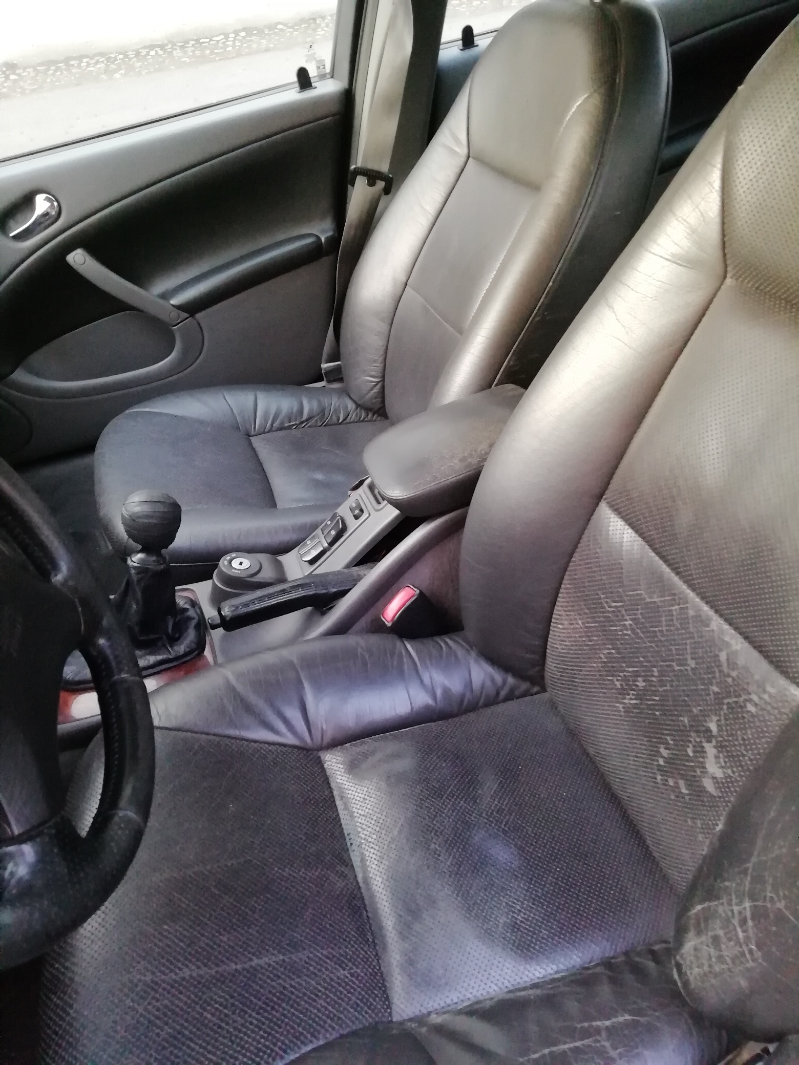

Salong on jubedas seisukorras, eriti rool, käigukang ja istmed, ukselink on katki. Ainuke et kliima, istmesoojendus, istmevent ja Harman Kardon töötavad ok. Loodan et saan taastada seda ka.

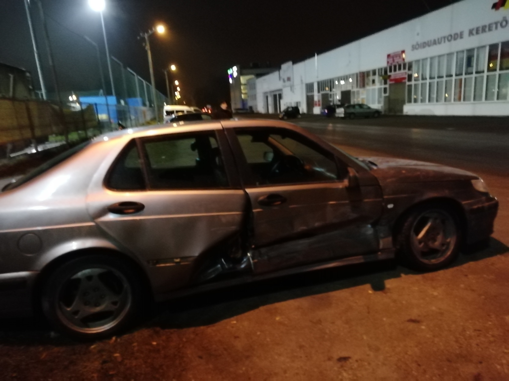

9-5LPT
Postitusi: 1260

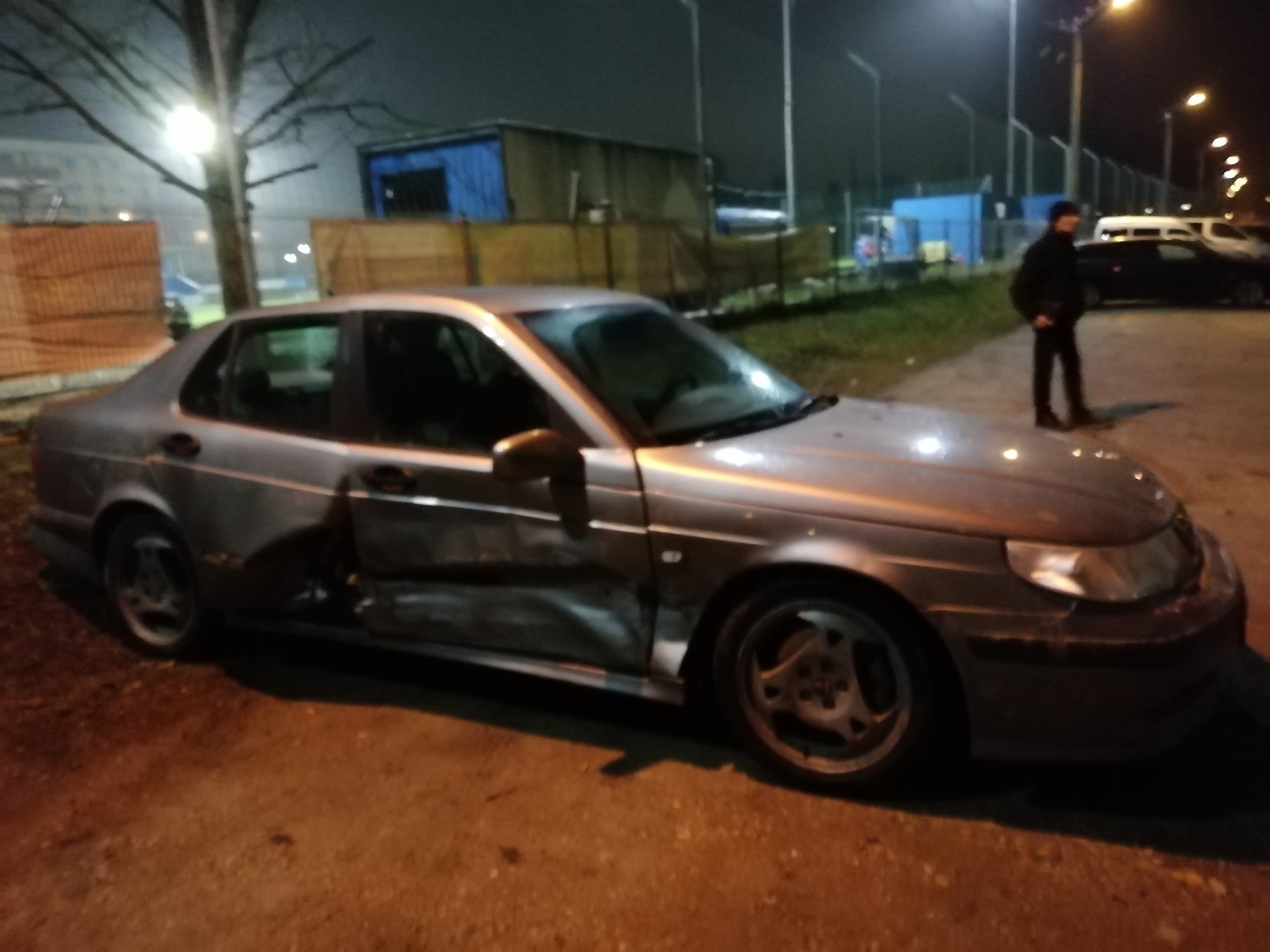

Märgatud täna treila peale minemas Saabi võru tänaval, midagi tõsist?
Kogenud Aeronaut. :drive:
mardikas
Postitusi: 263
Liitunud: T Sept 20, 2005 10:35
Mingi rahvaauto oli paremalt küljelt üritanud salongi siseneda. Kardan , et selle Saabi juppe hakkab siin foorumis nüüd saama olema. Remont läheb kindlasti rohkem maksma kui auto väärt on. Juhul muidugi kui omanikul käed õigetpidi küljes pole.

Tervist kõigile.
Torque tegi minu auto ära ja olin väga rõõmus et saan oma autot tagasi ja sõitu nautida. Sõitsin mööda Võru tn. 126 , tuli oli roheline, ja paremalt poolt kiirendas üks volksvagen. Põrkas väga kõvasti parema ukse vastu. Ma isegi ei märganud midagi. Auto on totaalis, uksed on peaaegu salongi sees, mul on väga kurb, olen shokis, kogu keha väriseb, arvan ei saa öösel magada.
