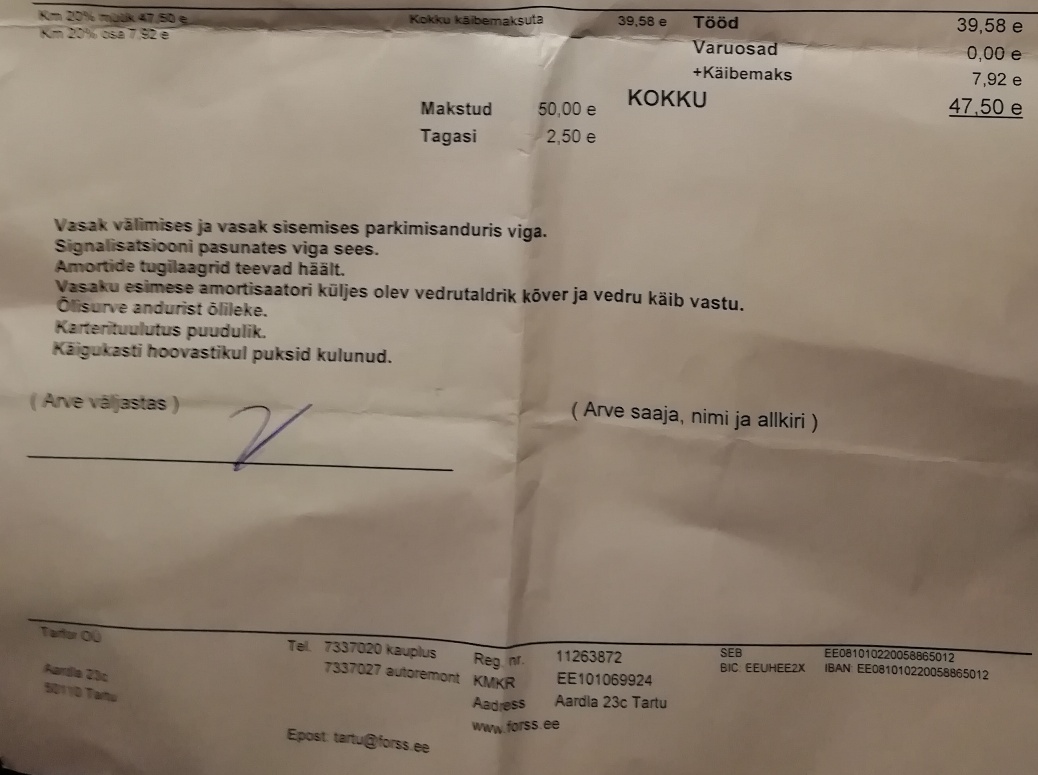

Pärast seda viisin auto diagnostikasse ja sain teada paljudest probleemidest. Loodan et tulevikus saan taastada seda auto aga ei ole selles kindel ja tean et auto on juba 20 aastat vana ja on väga vasinud.
Tuleb teha palju tööd. Mõned detailid on juba olemas.
Vahetada vana PCV susteem
Lekib õlisurve andur, sõõb oli ja on lõhn salongis
Amortide tugilaagrid teevad häält
Vasakupoolne amort (taldrik on kõver ja vedru käib vastu)
Käigukast hoovastikul puksid kulunud
"Service theft alarm" (ei ole oluline)
"Park assist failure" (ei ole oluline)
Veel käivitumissignaal (kui pöörad võti ja lülitad elektroonikat) ei piiksu.

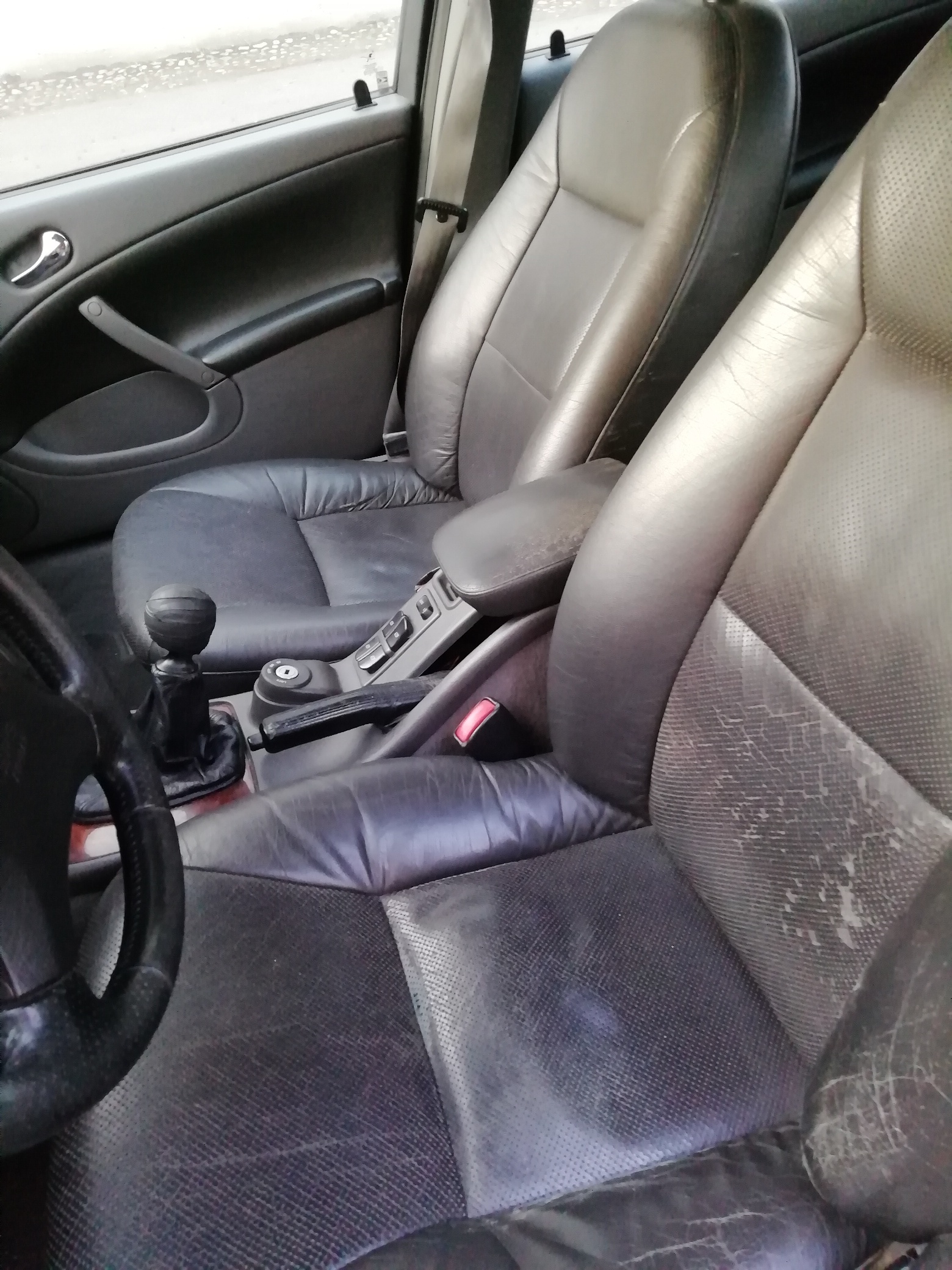

Salong on jubedas seisukorras, eriti rool, käigukang ja istmed, ukselink on katki. Ainuke et kliima, istmesoojendus, istmevent ja Harman Kardon töötavad ok. Loodan et saan taastada seda ka.

Pildil on diagnoostika tulemused ja proovin leida ja vahetada kõik mis on seal loetletud. Kahjuks eelmine omanik ei olnud saabifänn ja pole eriti hoolitsenud oma auto eest.

Selle MY autol vist on targem uus käigukastihoovastik paigaldada kahjuks ( maksab jublakas 300+ eur kui MY2006 oma samas 120+ eur). Ja ka pöhjanaabrite foorumit lugedes selle hoovastiku "elustamisega" ei tegeleta. Need muud nimekirjas leiduvad vead ehk nii palju "krabisevat" ei kuluta.

Teema selle hoovastikuga ongi, et kuni 2004 ei olegi mingit puksi. Üks plastmassist võlli hoidja lihtsalt kulub ära ja teha ei olegi muud kui välja vahetada. Alates 2004 on seal vahetatavad puksid. Ma just klubilisele Torque tellisin Maptunist need vahetatavad puksid. Natuke üle 50 euro maksid need. Maptun on ka ainuke kes hoovastikule neid pukse toodab. Minul 2003 a masin ja polegi midagi muid teha kui uus hoovastik tellida. Maptunis müüdaval uuel minu autole sobival hoovastikul on ka need puksid vahetatavad. Aga minu autole sobiv uus hoovastik maksab natuke üle 500 euro. Kuni 2004 ja alates 2004 autode hoovastikud ei ole omavahel vahetatavad.
