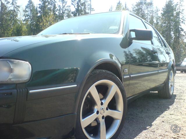

Manuaal kast
Auto 200 000km
Mootor 150 000km
Hooldusraamat
Nahtistmed, acc, elektri akknad -istmed -peeglid, istmesoojendus jne. jne.
Maptun stage 3+, 3" sumbuti turbost, HKS blow-off, sportfilter, EBC-green stuff pidurid ja EBC buuritud kettad, vastupidavam Waste-gate kell, Laadib 1.4bar
ca:210Kw
17" suverehvid veljedega
15" talverehvid plekkveljedega
ca:210Kw

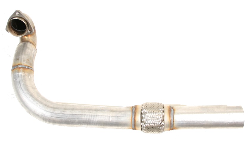

JT-60 ei ole päris turbost alates 3".Downpipe esimene elbow on stock läbimõõdus:nono:pudelikaelaks kutsutakse seda.:cool:
.Pilte,pilte!Mootoriruumist,buuritud piduriketastest(pildil paistavad sul täiesti tavalised kettad)
Lisatud failid jt60-1.jpe (32 KB)
