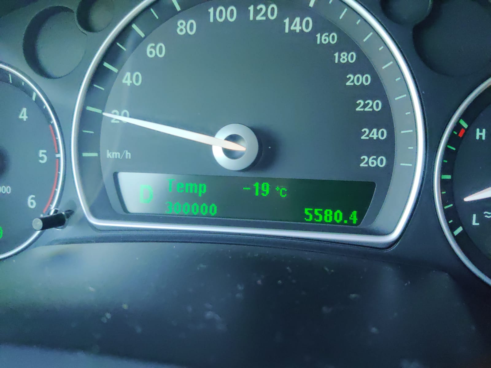

Diisel Saabi talvine test täies hoos. Läbisõidu kellale ilmus ka ilus ümmargune number:
Pakasega käivitamine küll veidi problemaatiline. Aku miinus kaabli korralikult kinni keeramine küll veidi olukorda parandas aga alates -15 kraadist vaja ikka meelitada tükk aega.

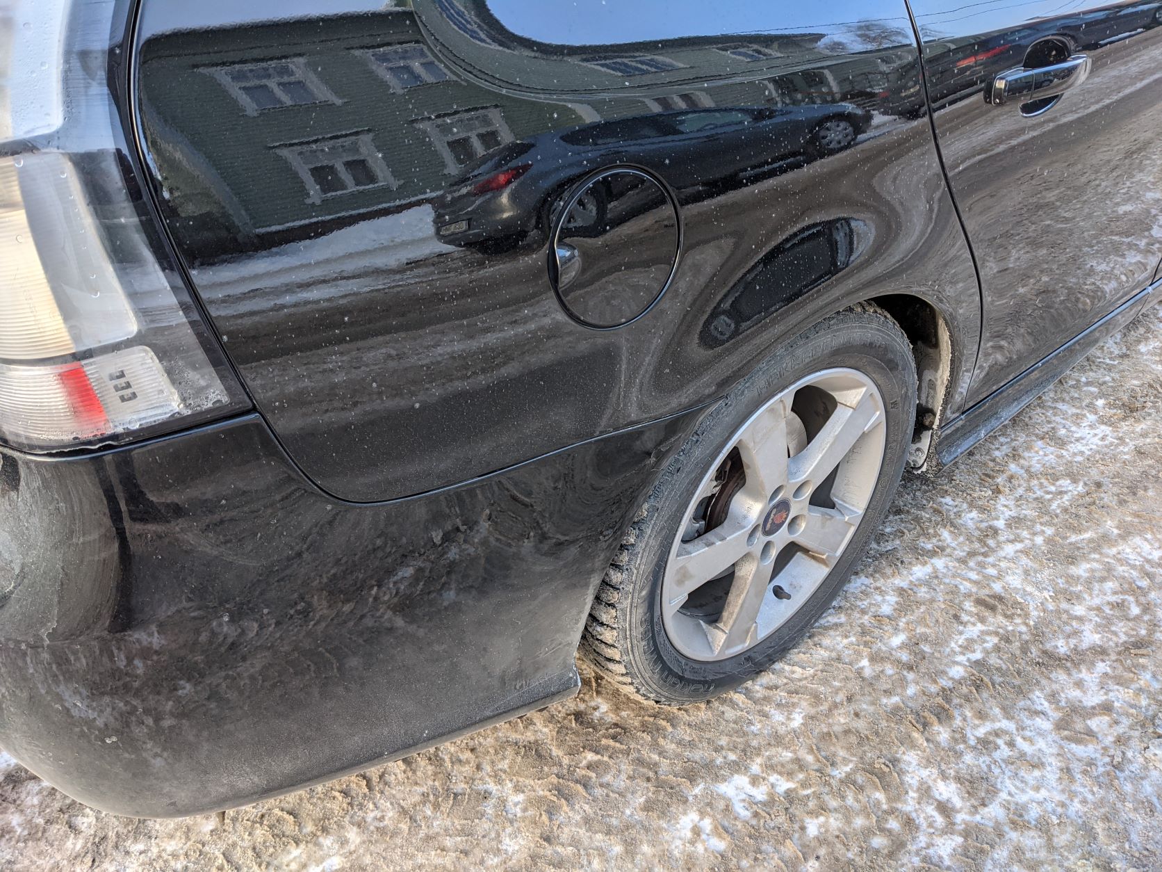

Teine küsimus puudutab keretöid Tartus. Eile jooksis maanteel sõites suur koer vastu tagumist tiiba. Õnneks jäi ise ellu ja jooksis edasi aga Saabi plastik vajab asendamist. Vigastus küll väike aga siiski tahaks ju korda teha. Kust uue stange saaks ja kus seda vahetada soovitate? (muidugi Kasko võibolla seab siin omad tingimused remondi kohale)
