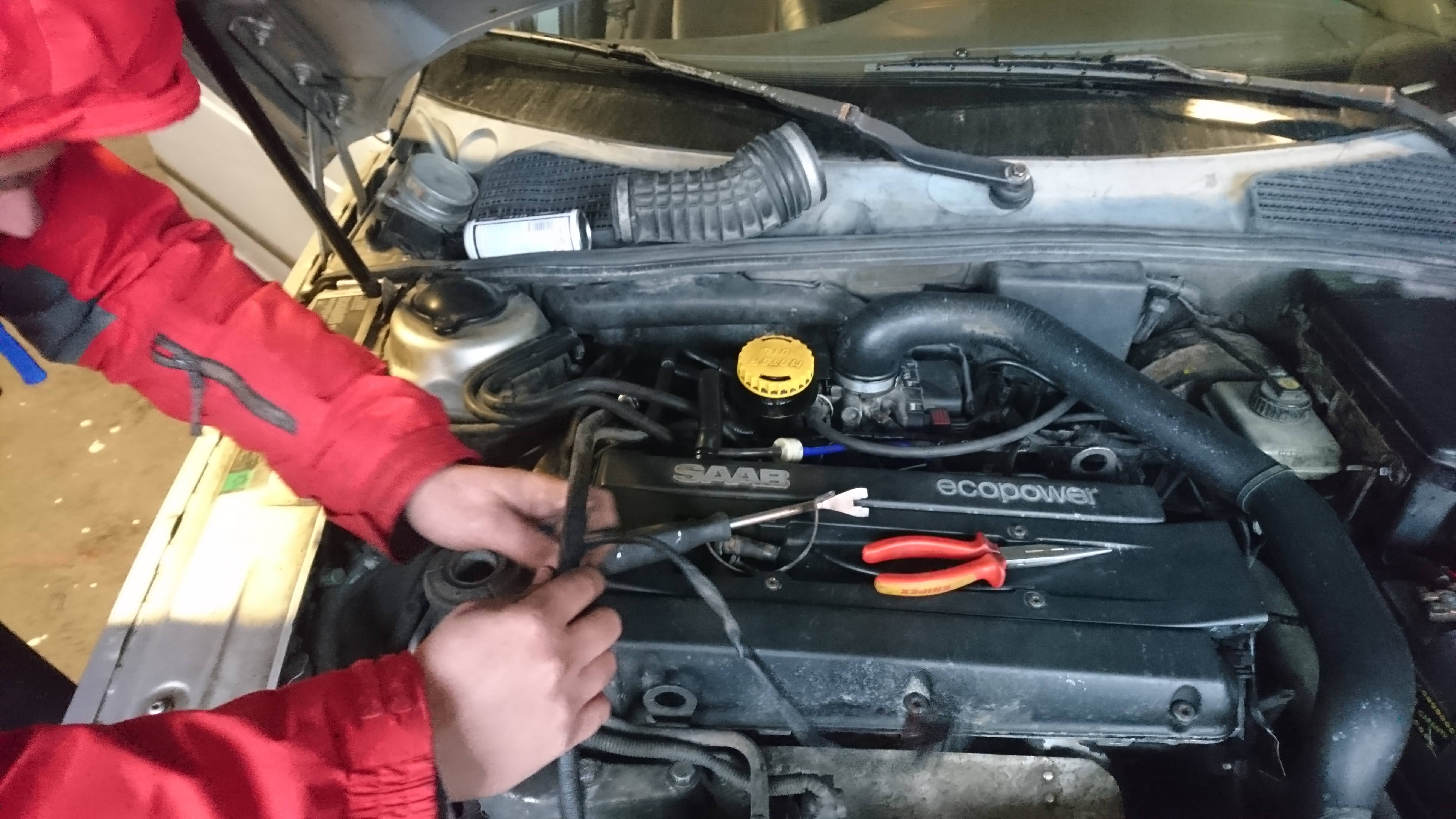

Kohapeal tundus välimus isegi parem kui piltidelt tundus, roostet doglegidel pea ei olnudki, väiksed mullid siin-seal. Aga kapoti all oli tore üllatus, katerituulutusest throttlebodisse jooksval vollal puudus PCV klapp ja kütuserõhu regulli vahele oli see hoopis pandud ning ega see klapp töödanud ka, puhus mõlemat pidi :bs:
DI kassett oli hiinakas ning küünlad ka valed. Külmast peast käivitades viskas soojenemiseni suitsu sumpast, sumpa ise oli ka mingi aftermarket ilma keskmise pütita lõrina toru, ning tühikäigul jättis vahele. Tech2 ei leidnud pea ühtegi veakoodi, ütles et ainult turvavöötuli on peetis, tegime selle peale suured silmad et mootor viskab suitsu ja jõnksutab aga midagi ei ütle. Sõites aga oli minek järsk ja kiire ning mootor töötas sujuvalt. Pagassi kahest tagumisest nurgast tulid toolboxide alt poole rusika suurused augud. :nono
Müüa ise teadlikult väga midagi suurt ei osanud kosta, ega ta ise ka ei teadnud mis kus ja mida, kuna vaid nädalakese olnud auto omanik aga midagi ta meie eest ei peitnud ka mida teadis öelda. Saime hästi jutule ja kauplesime pika sõidu eest hinnast sada rutsi ka alla, ehk tulime koju tagasi 900 eurise täislaks aeroga :headbang:
Poolel teel koju otsustasime põltsamaal veel õli kontrollida, heh, üllatus missugune kui nägime et õlitorust pritsib mõnusat majaoneesi välja :wall: Noh mis seal ikka ega seal polnud midagi teha, valasime veidi õli peale, nii igaksjuhuks ja tulime koju ära.
Järgmisel päeval veeresime Saabude garaaži ette ja peale väikest demomist ja jutuajamist, ostsime fixusest, automaailmast ning USpartsist mitmeid meetreid eri suuruses silkoon vollasid ja PCV klappe ning asusime seal neid vahetama, hommikul olin kodus ka valesti suunatud vollad ka õigetesse kohtadesse suunanud ning oma NGlt ajutiselt PCV klapi laenanud. Tegime ka EVAPi vollade häkki, jätsime ühe klapi peale ning bybassi elektroonilise juhtimise lõikasime ka süsteemist välja ning ühendasime otse segusiibrisse. Käivitades läks aga auto lolliks ning peale paari sekundit tõmbas auto end ise pördesse u3500 pöörde juurde, alguses arvasime et ise midagi valesti teinud aga peale kümnendat varianti pidi midagi muud valesti olema, raske oli juba garaažis hingat sest igakord pöördes olles viskas suitsupomme autosumps. Lõpuks tabas Saabujr ära et tech külge lüüa ning leidis et auto oli visanud vaakumi lekke veakoodi, kustutas selle ära ja hops kõik ilus ja roosiline, ju oli süsteem end ümber mudinud ning adapteerunud lekkega koos töötama ning nüüd kus see viga korda sai tehtud läks lolliks ära :wtf:

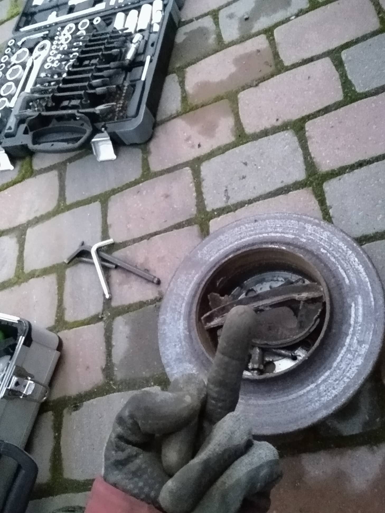

See andis lõpuks tõuke et võiks ju 9-5e ellu äratada. Seega sai leitud aeg kus töökojas oli auk ja delegeerisin masina viimise perele, kuna ise olin selleks ajaks tapal. aga oh häda. taga oli kässar nii tugevasti peal, et kui naabrimehe jeebiga lõpuk tõmmata ütitati, siis tõmmati hoopis pagassi põhi keevisest lahti :lol: :wall: .
Kui ma lõpuks linnaloaele sain ja suure jõu ja ropendamisega need lahti kangutasin, siis polnud töökojal enam aega, nojah ootame siis.

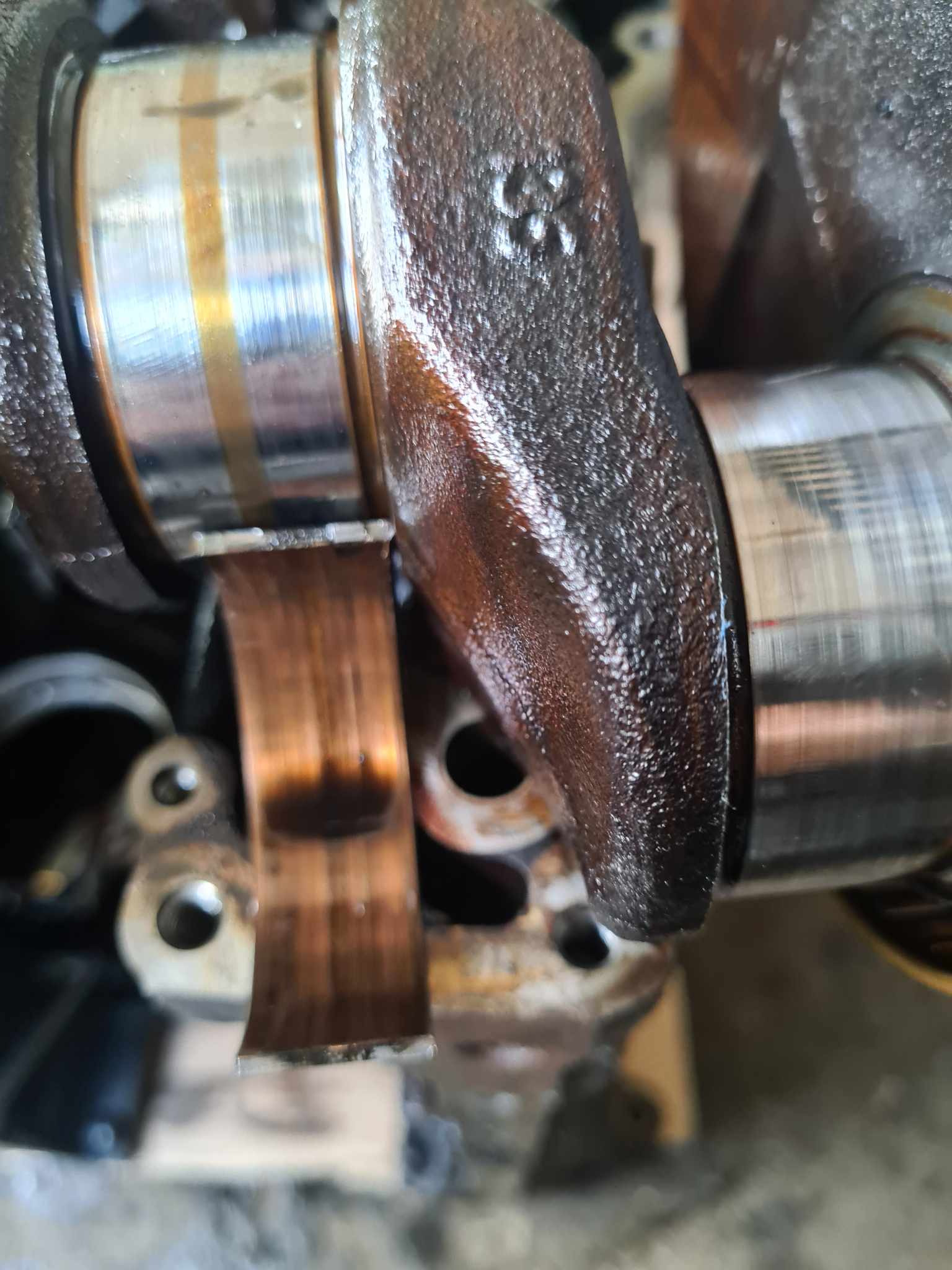

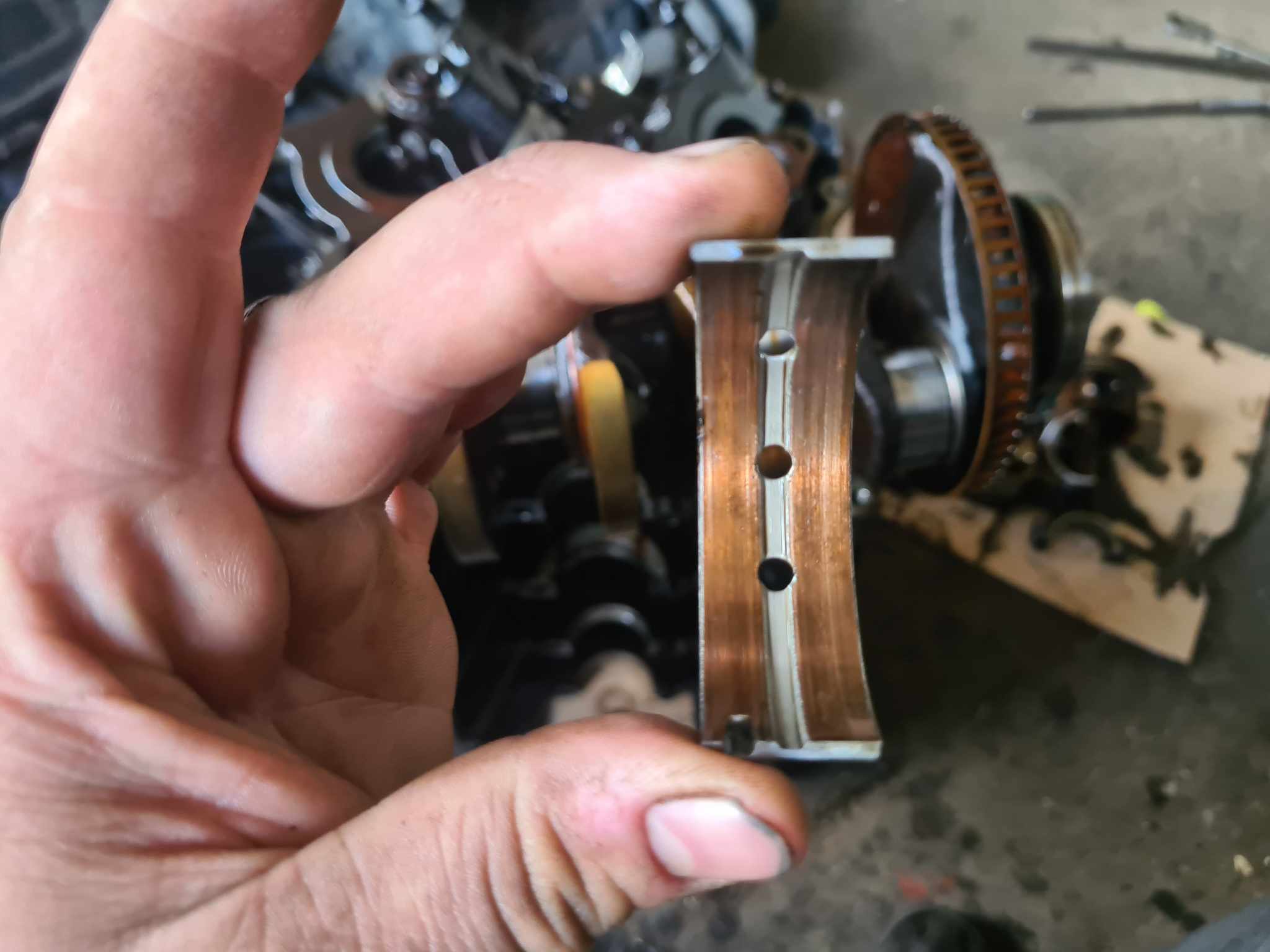

Augustis veeres lõpuks vana mootor välja, see mis sealt vastu vaatas oli paras üllatus. Saabu ütles, et see on ime et see üldse sõitis, too oli korralikult retsimist saanud.

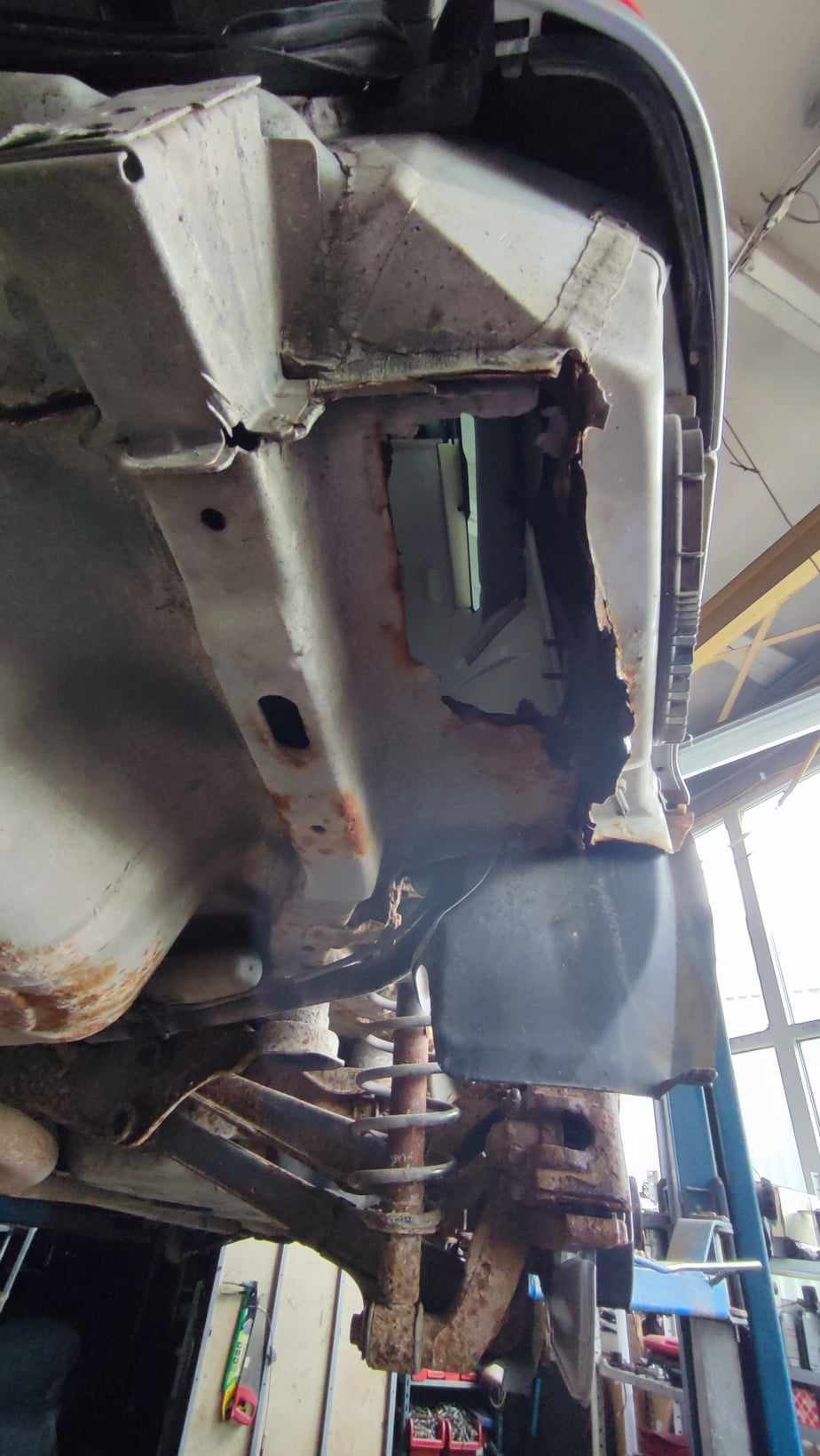

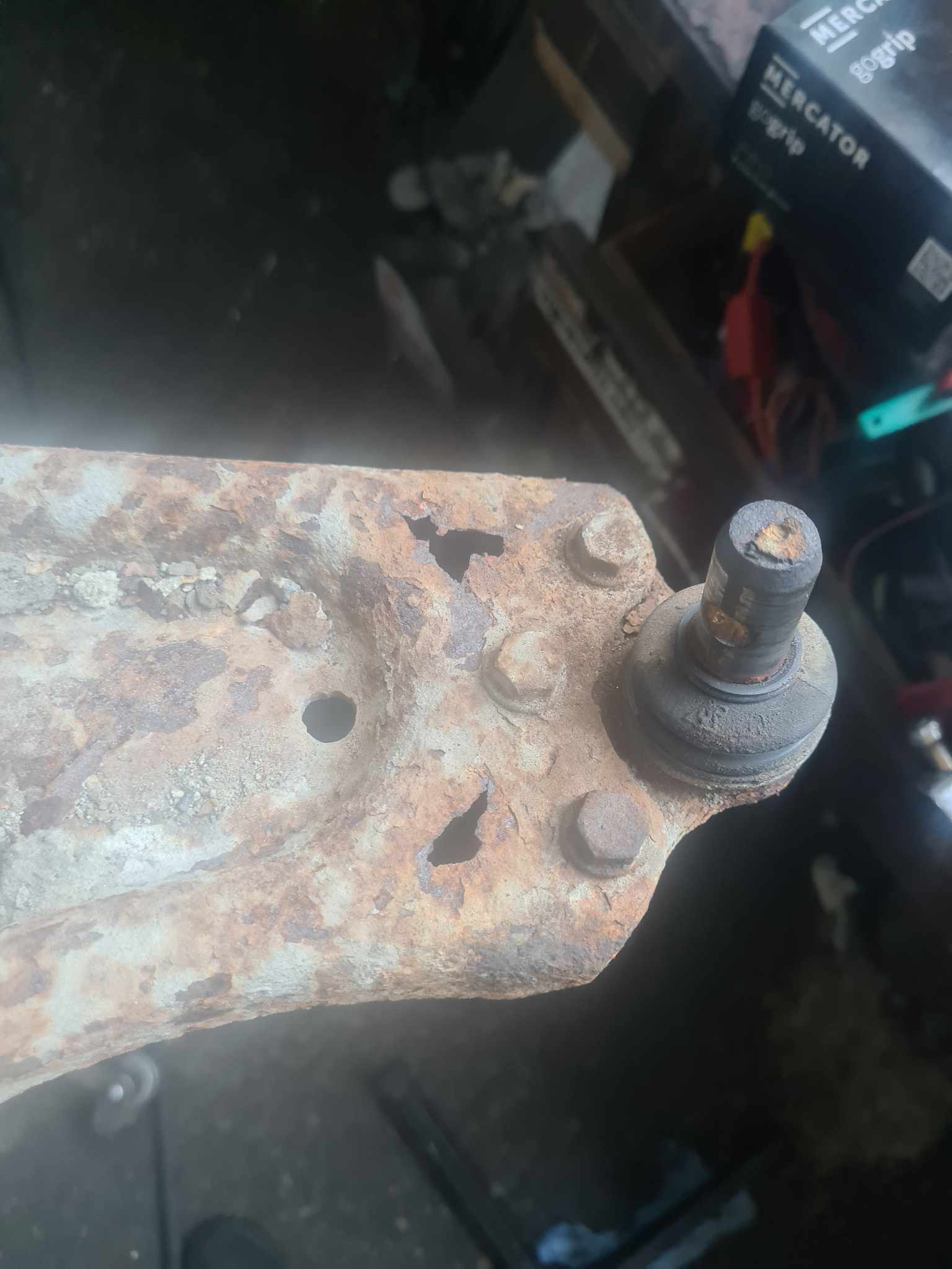

lisaks oli sild ka omadega juba surmale kaks korda võlgu, samasugune ime, et sõita sai :mrgreen:
Sügisel sai uus mootor vahel, siis aga väike paanika, iniseb ja klobiseb. Tarkadeklubi küsis nõu ja vastuseks tuli, et too ketipartii ongi selline ja läheb varsti ära. etteruttavlat võin öelda, et nüüdseks pole enam kuulda. :headbang:

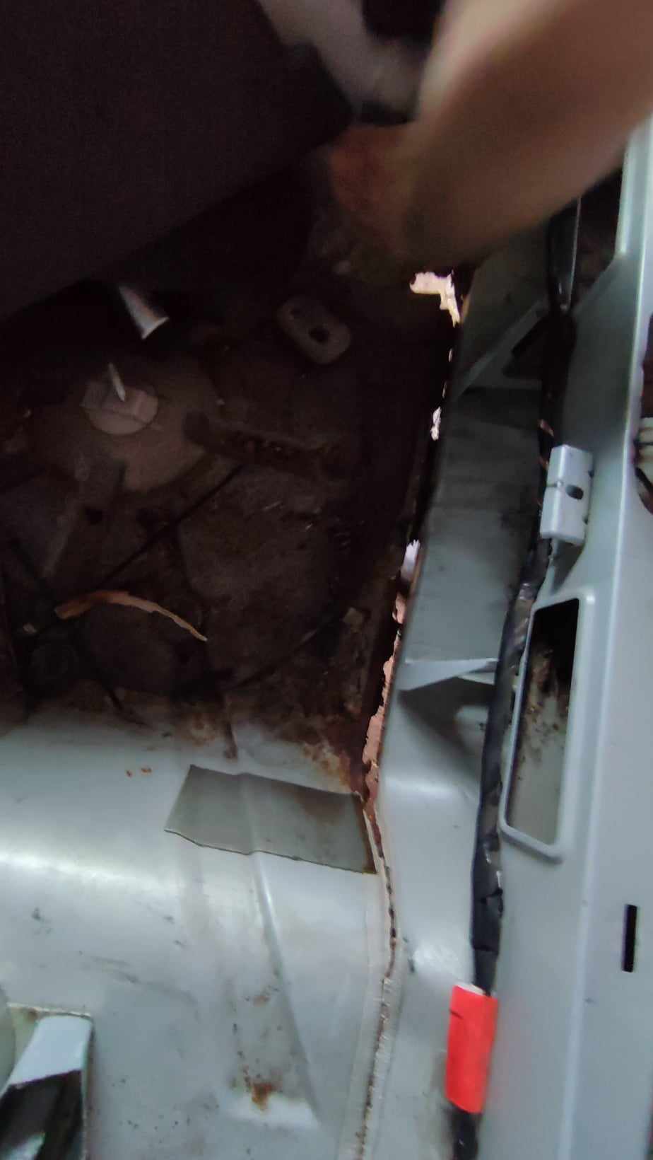

siis algas ülevaatuseks valmistumine, pagassi põhi auklik nagu sveitsi juust ja need hakkavad kindlasti silma. kiire ja rotikas lahendus: pigimati tükid ja purk mastiksit :mrgreen: :head: Väga hää tuli, keegi ei kobisenud.
