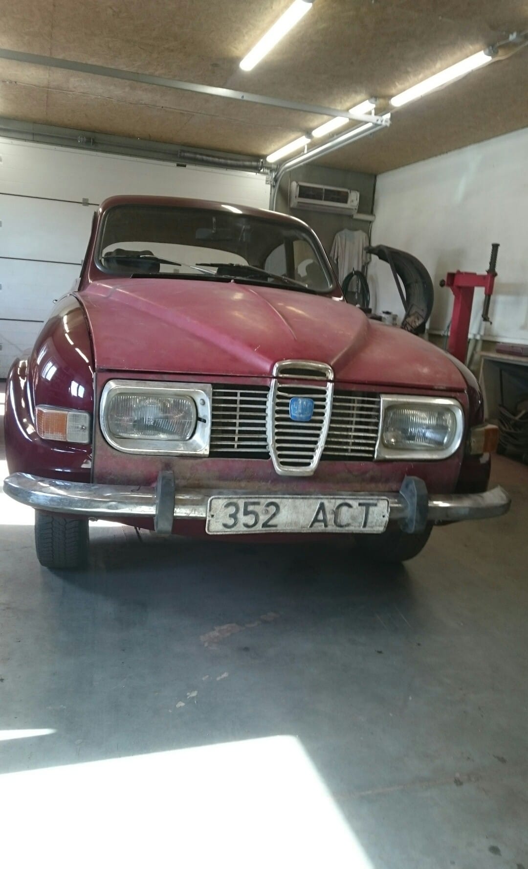

Paar aastat juba otsinud, et kust saama, lõpuks sain. Ja taas siitsamast foorumist. Maksin raha ja võtsin sõbralt suure jeebi ja päris treileri ja poiss kaasa ja läksin järele.
Müüa tuli ka appi ja 1,5 tundi tassisime kola masinasse, mis oli algul täitsa tühi, et kahekesi ilma vaevata treilale lükkasine. See oli vist neljapäeval. Lõpuks oli masin kola täis, jeep kola täis, treila kola täis, nii et gaasiballoni panime treila tiisli peale. mujale lihtsalt ei mahtunud.
Jah, see 96 panna lpg peale jooksma.

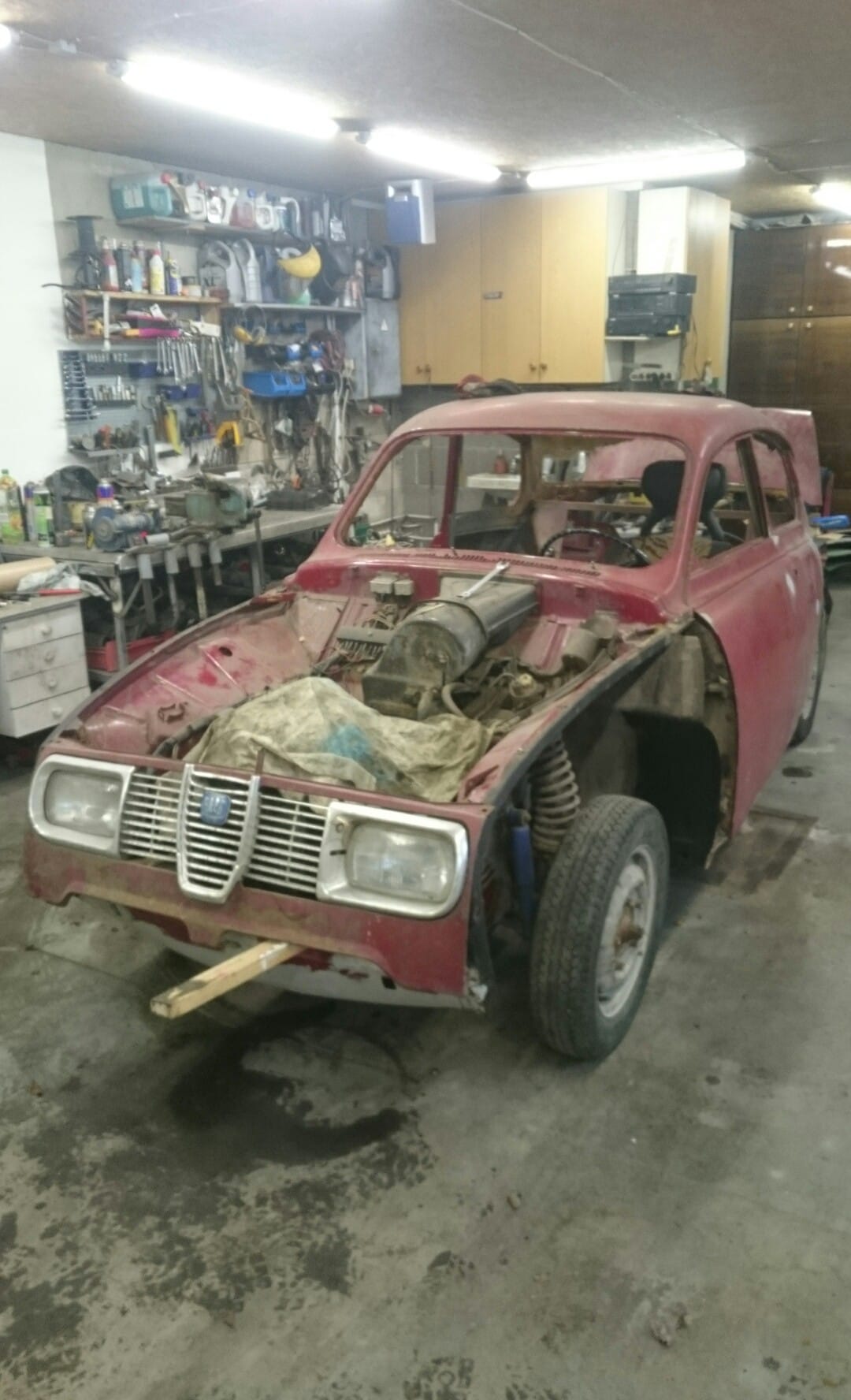

Tänasega on nii, et mootor sai uued kaaned ja veel 1001 asja ja töötab. Sai ka esimesed meetrid sõidetud. Main ise tegelikult roostele üsna hästi vastupidanud ja viimati keegi kolhoosimees keevitanud . Käib kah! Üle tegema ei hakka. Edasise roostetamise piirame hästi ja korralikult. Autoga sai kaasa ka teise masina jagu kõiksugu jubinaid, mis kasuks tulevad, et kui veel kunagi midagi teha. Hea on kui kohe võtta. ))

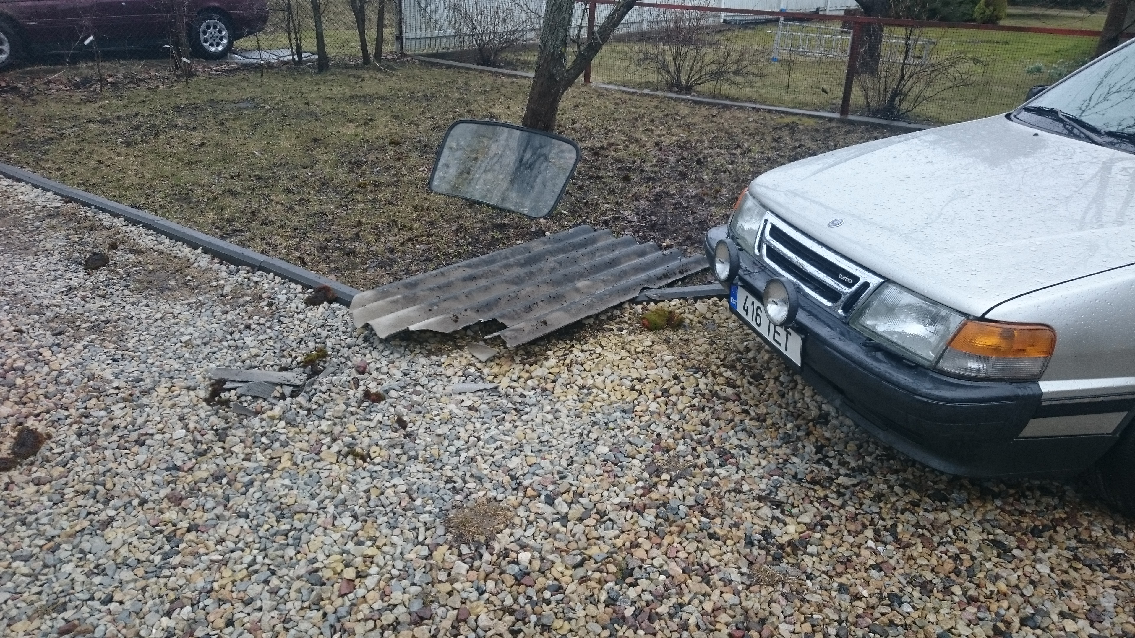

Sain ka täiesti terve esiklaasi, mille panin keset hoovi pirnipuu najale, et keegi, kuidagi sinna pihta ei lähe..... Tuli tuul ja viskas kuuri katuselt eterniidi...... Ja täpselt auto ja klaasi vahele. See on saatuse märk!

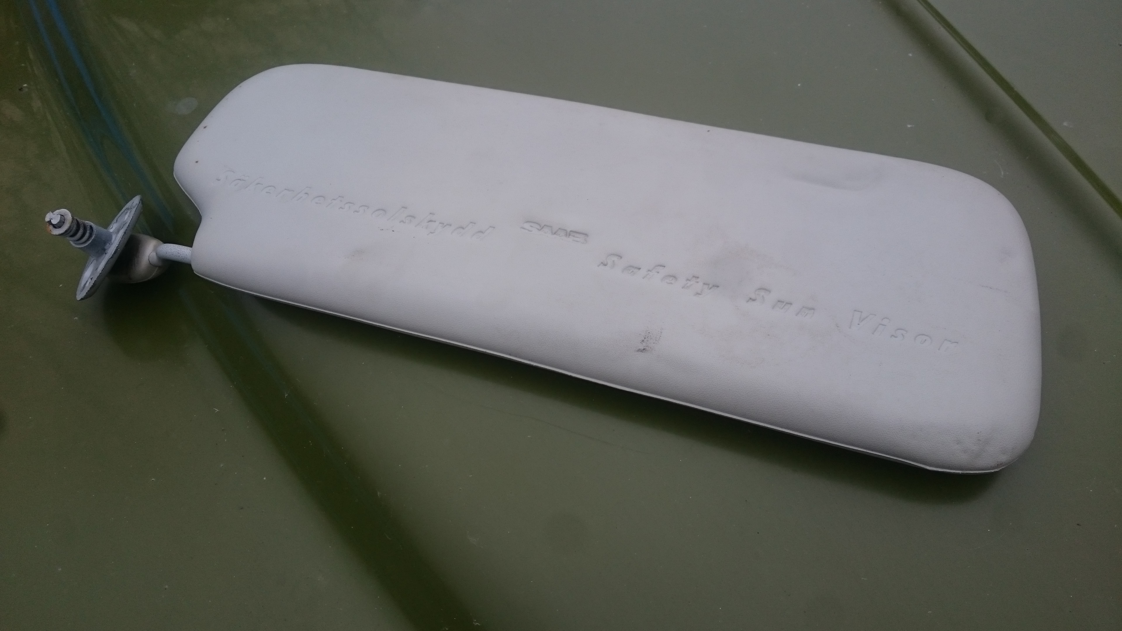

Millised lahedad kirjadega päikesesirmid leidsin autost.
Tehnilise poole pealt veel vaja tagapidurid teha, siis võiks nagu hakata mõtlema, mis kerega ette võtta. Autoga sain kaasa ka mingid tuunitud ehk laiemaks tehtud tiivad. Esimesed tunduvad päris lahedad olema. ja laiad veljed ka. aga ainult 2.peaks kokku panema ja vaatama, milline elukas välja näeb. Samas on ka orig. tiivad, millega läheks lihtsamalt, aga kas kõik peab nii lihtne olema!?

Neid päikesesirme pandi vanematele 96-tele, väga nunnud pilvekesed pea kohal. Minu kahetaktilisel ja Sonettil on ka.

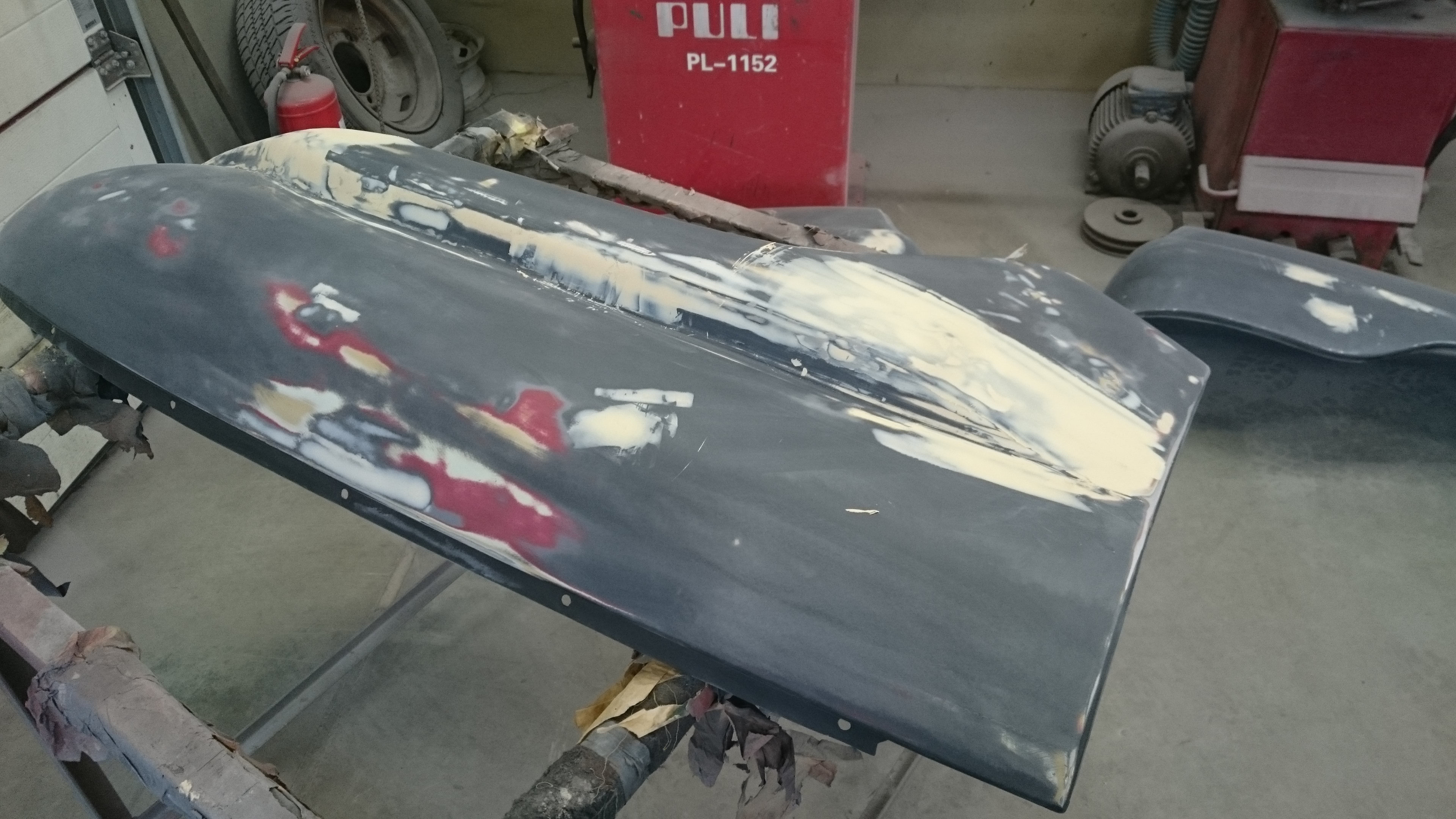

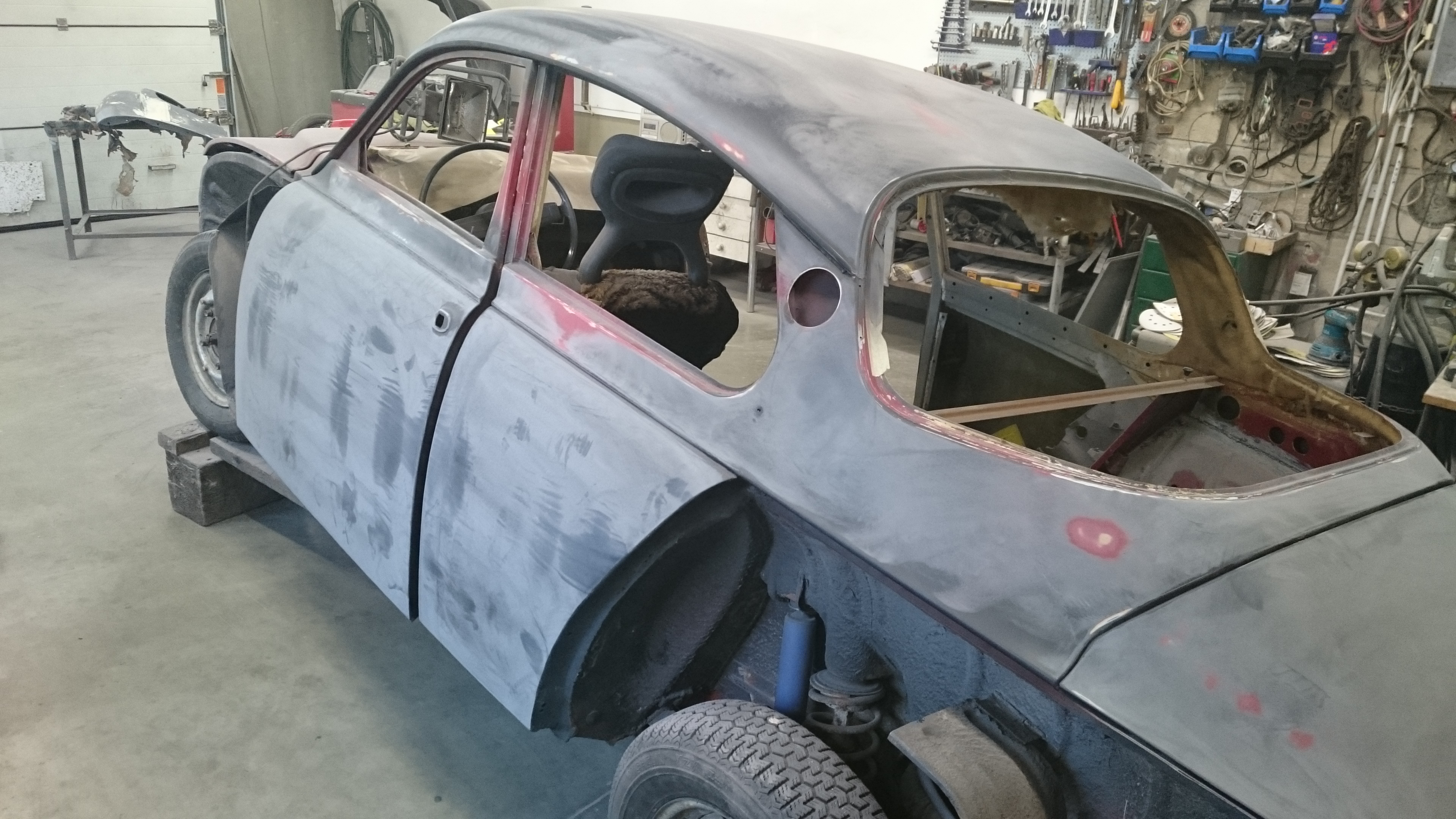

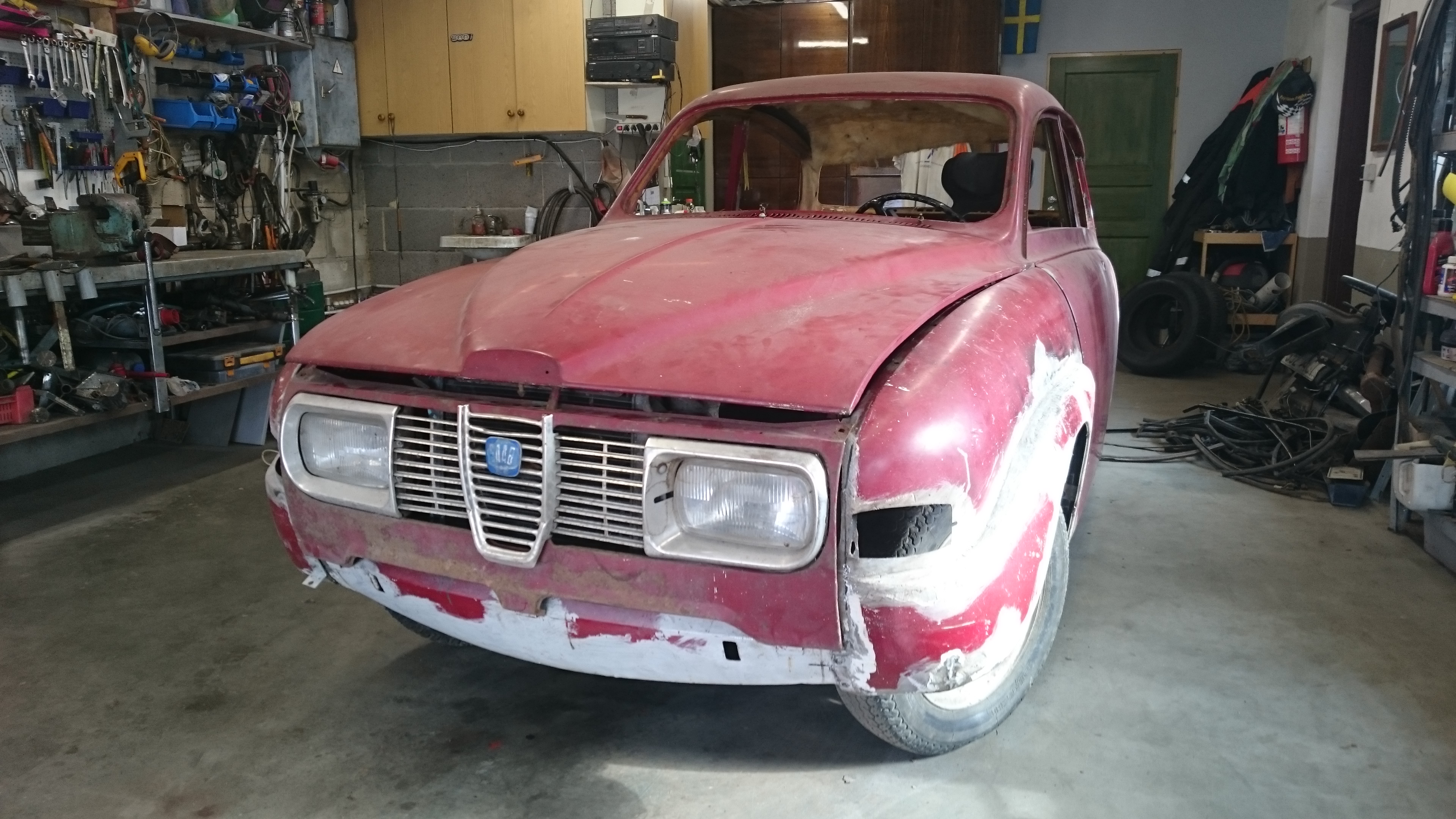

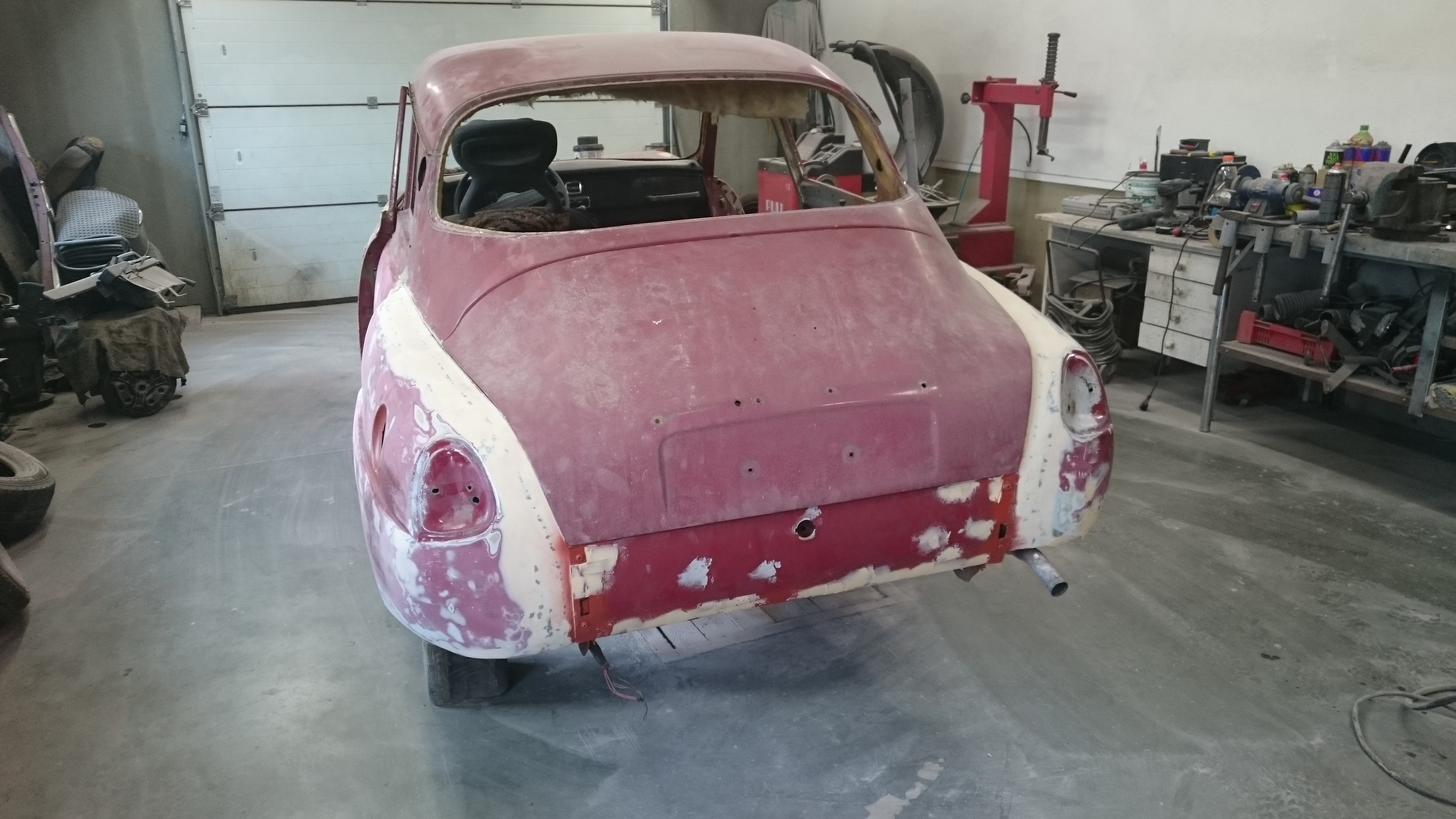

Auto kallal nokitsetud ca 60+ tundi. Nüüd näeb välja selline:
Kulutatud 15 meetrit 100 liivakat ja pea 2 kg pahtlit. Tuuning tiivad tahavad sirgeks ajamist. Töna sai ka korra 150 paberit proovitud aga tundub, et vara veel poleerima hakata :)

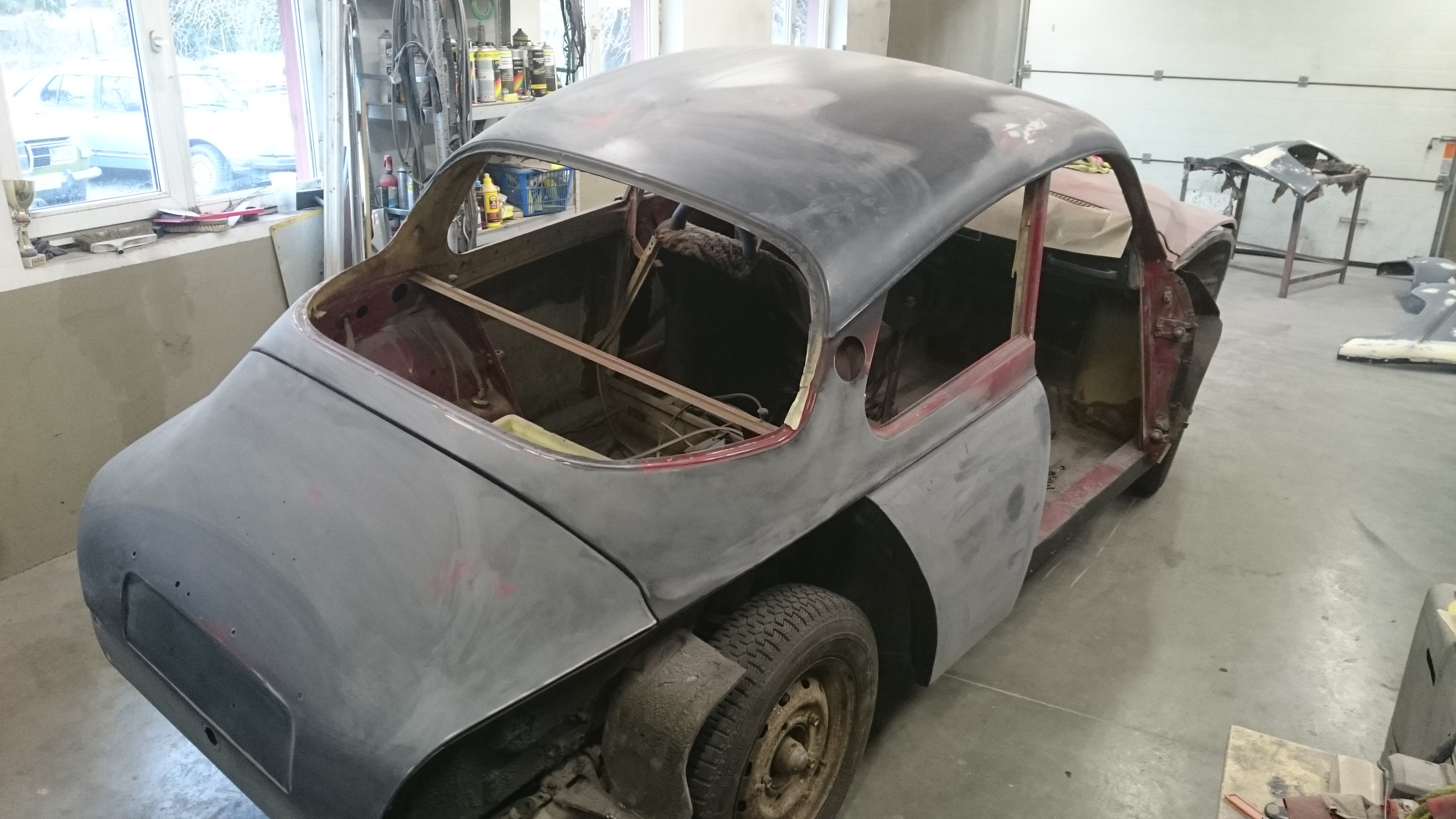

Pea 2 nädalat tehtud töid ja nyyd hakkab juba väljast poolt midagi looma. Pagan nende laiemaks keevitatud tiibadega on ikka häda ja viletsust. Sinna läheb tohutu aeg, et neid enam-vähemgi mingisse kujusse saada.
Värv on ka juba ostetud. mingi Roveri tume punane. liivapaberit läinud ca 30+ meetrit ja 30 ketast masina peale lisaks. 3 kg pahtlit. millest muidugi enamus on maha lihvitud.)
See pahteldamine on kõige jubedam töö nende vanade autode juures. kui kõik asjad on kõverad ja tuleb kujusse ajada. Edasi on vaid pidi ja pillerkaar!

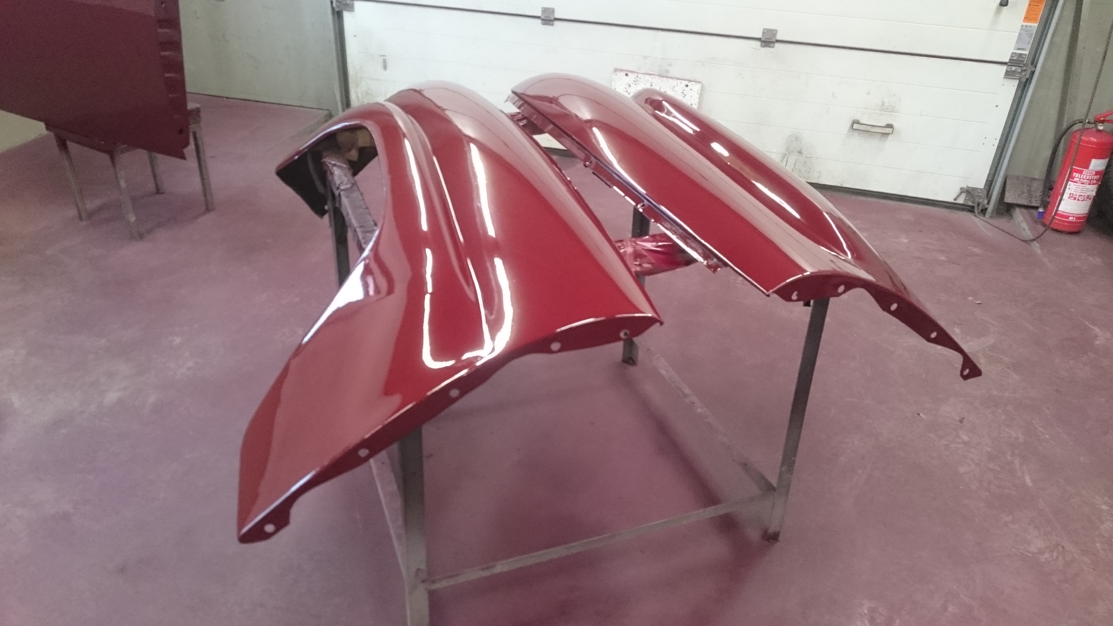

Selline värv siis saama:
Tohutult seda tiibade kujusse ajamist aga tulemus tuli täitsa käib-kyll.

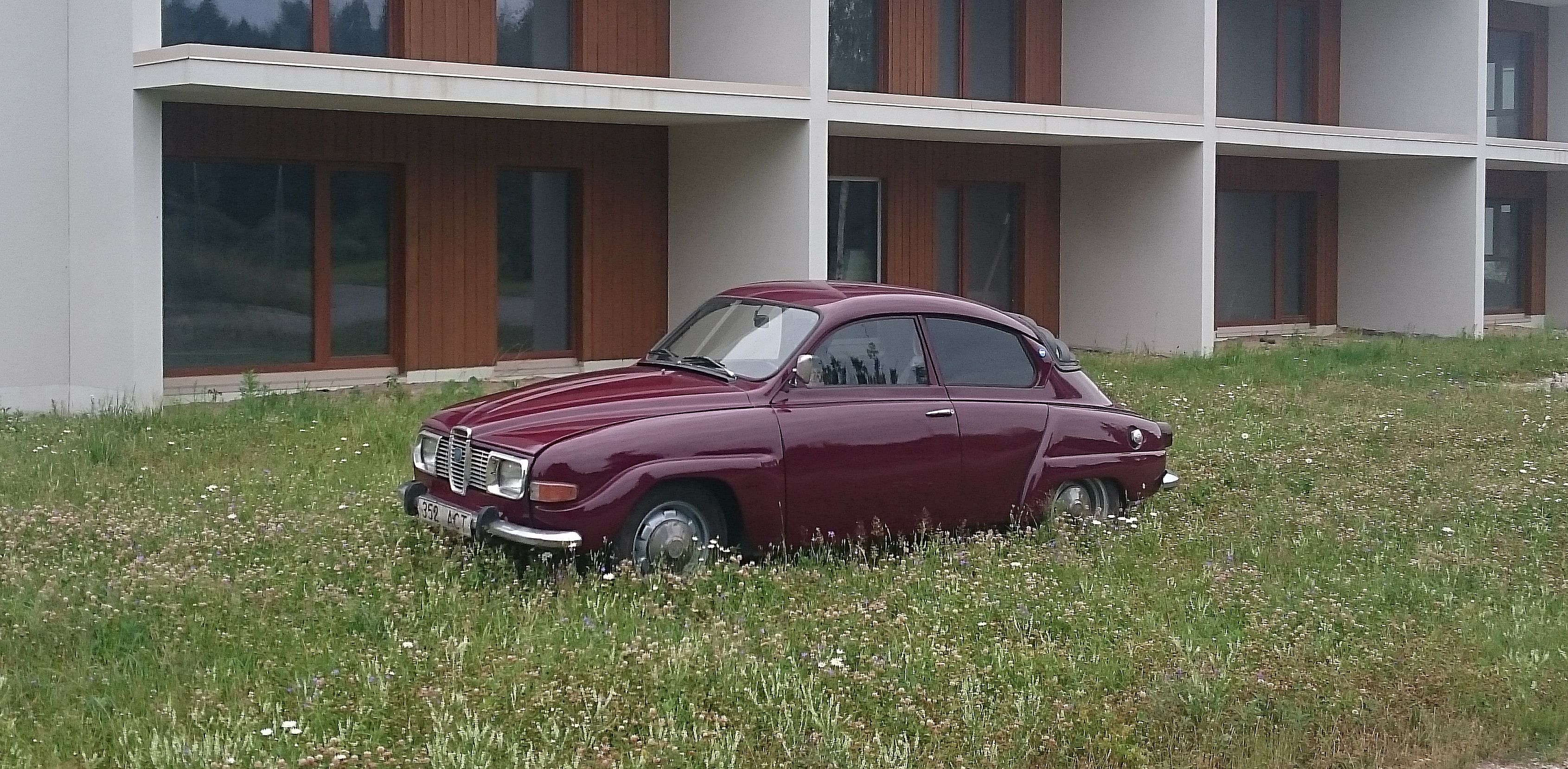

Masin näeb välja selline. Lausa kahju on seda nina hakata maalerdama, see on nii ilus ja ehe.....

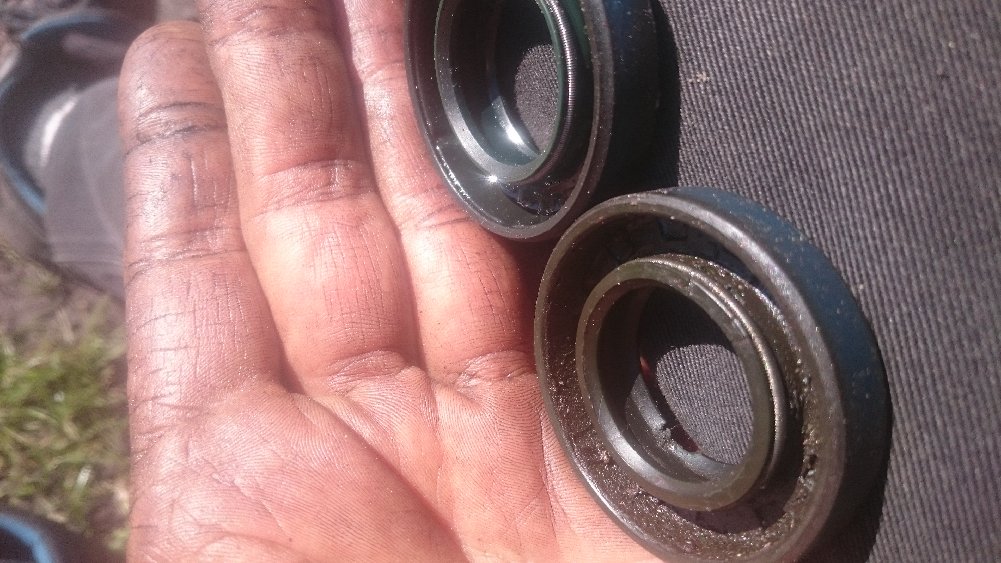

Ou jess, masinaga juba üle 400 km läbitud. Sõidab aga veel tahab nokitsemist. Käigukast hakkas sisemiste pooltegede simmerite vahelt õli läbi laskma. Seda pole kunagi olnud.... Võtsin lahti ja vahetasin kellegi kunagi püandud simmerid yhe vanalt kastilt võetud kivikõvade vastu. Nüüd asi juba ok, ja õli ei tilgu. tegin yhele heale sõbrale pildi ka, kes tahab kõike liiga hästi teha ja uute asjadega :P , et näeks erinevust, et vanad saabiasjad on ikka head! Vaata neid silleri ja võlli kokkupuutepindu..... Vanal, kivikõval on serv veel terav, mis mitte hiljem asendatul ei ole.

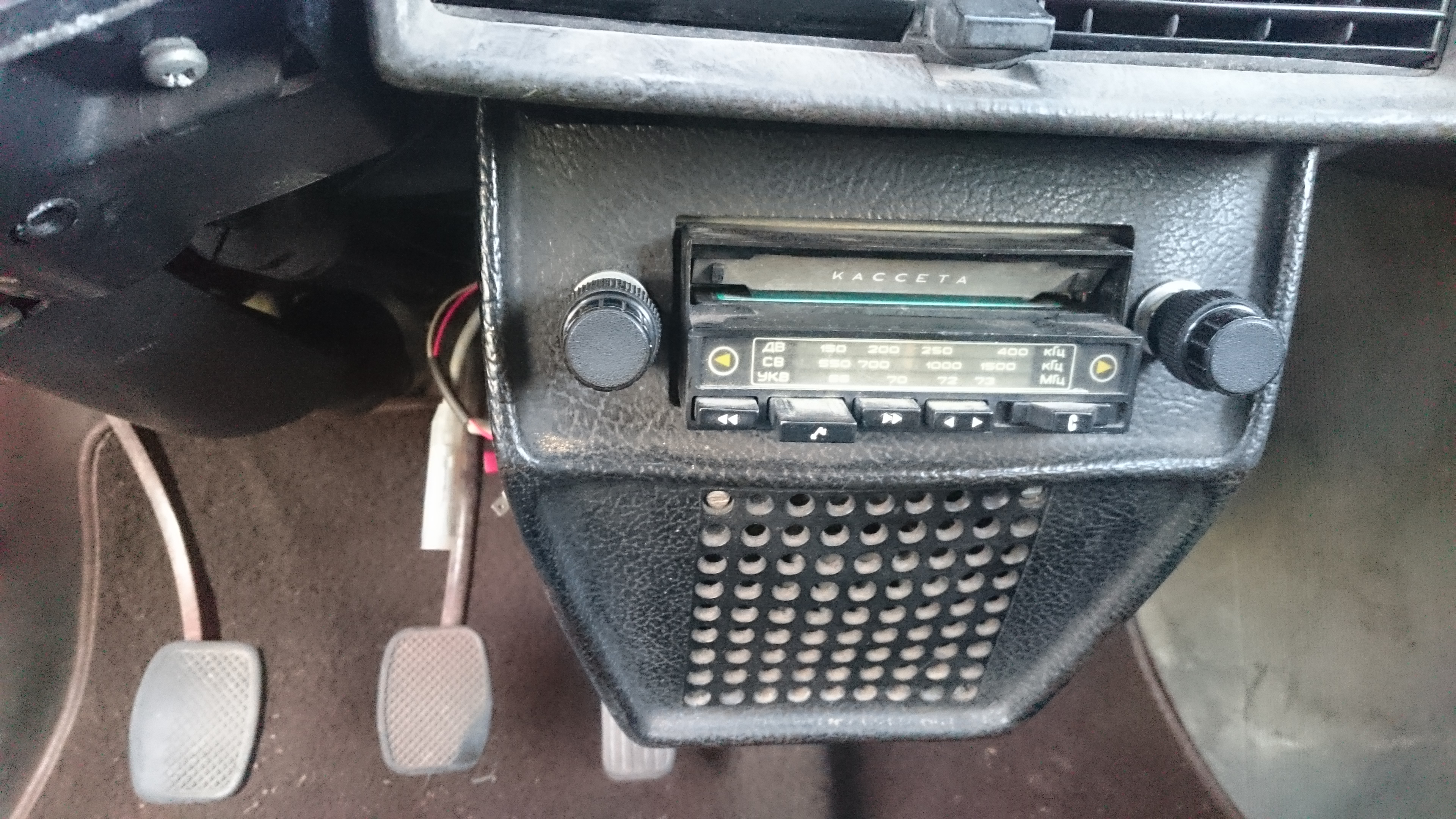

Lisaks panin sisse vene autostereo -kassettika. stereo, reeversiga. Kõlarid peaks ka varsti kuskilt saabuma, siis saab head soundi kah!

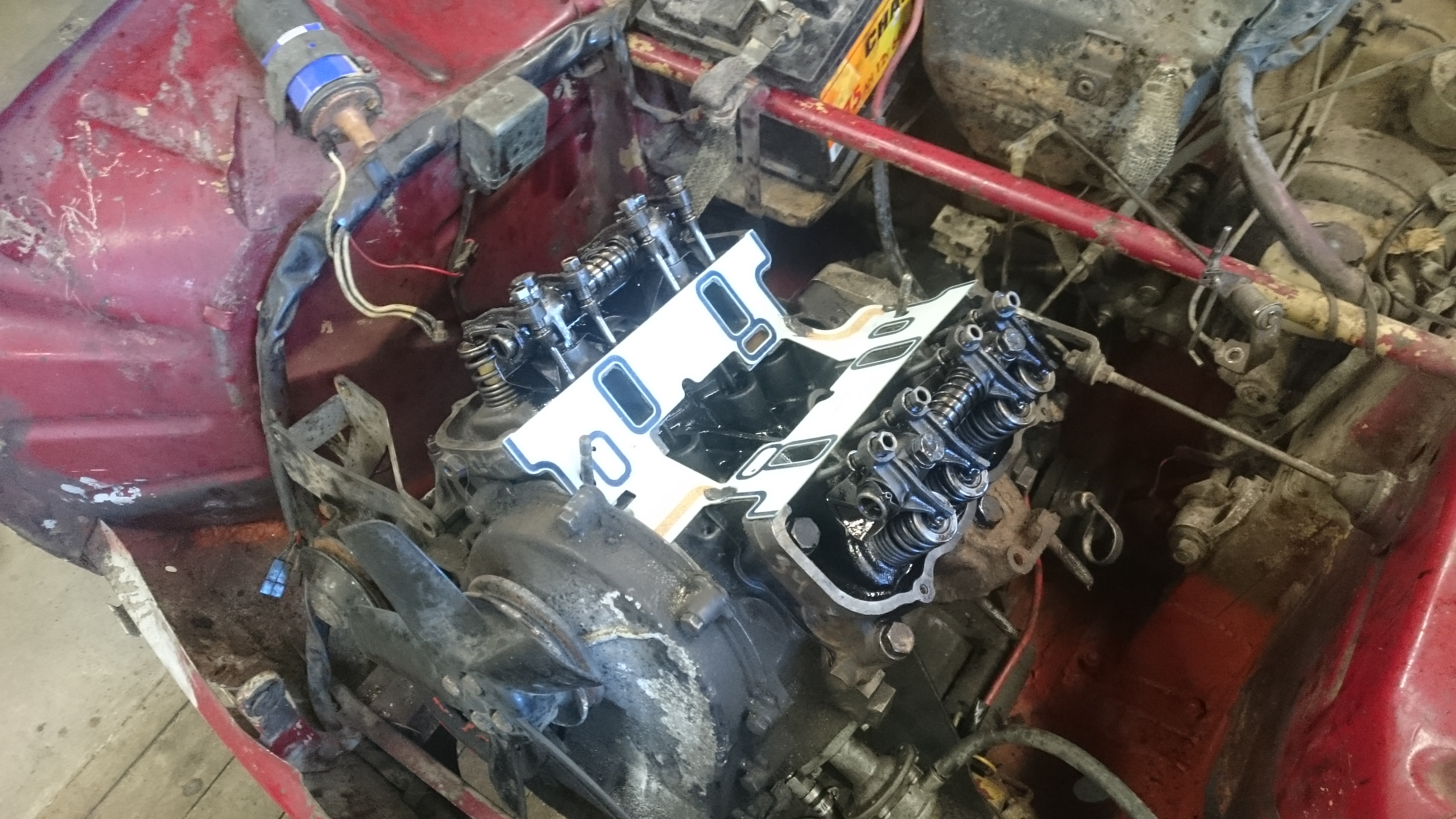

Täna sai ette võetud mootori vahetus. Sellega sai soidetud ca 3300 km. Ja kuna yks saabisober tahtis head mootorit, siis myysin selle maha. Ja votsin kuurist järgmise ja panin peale.
Vahepeal pidi ka masinat remontima - starteri voolujuhe ei andnud enam yhendust.

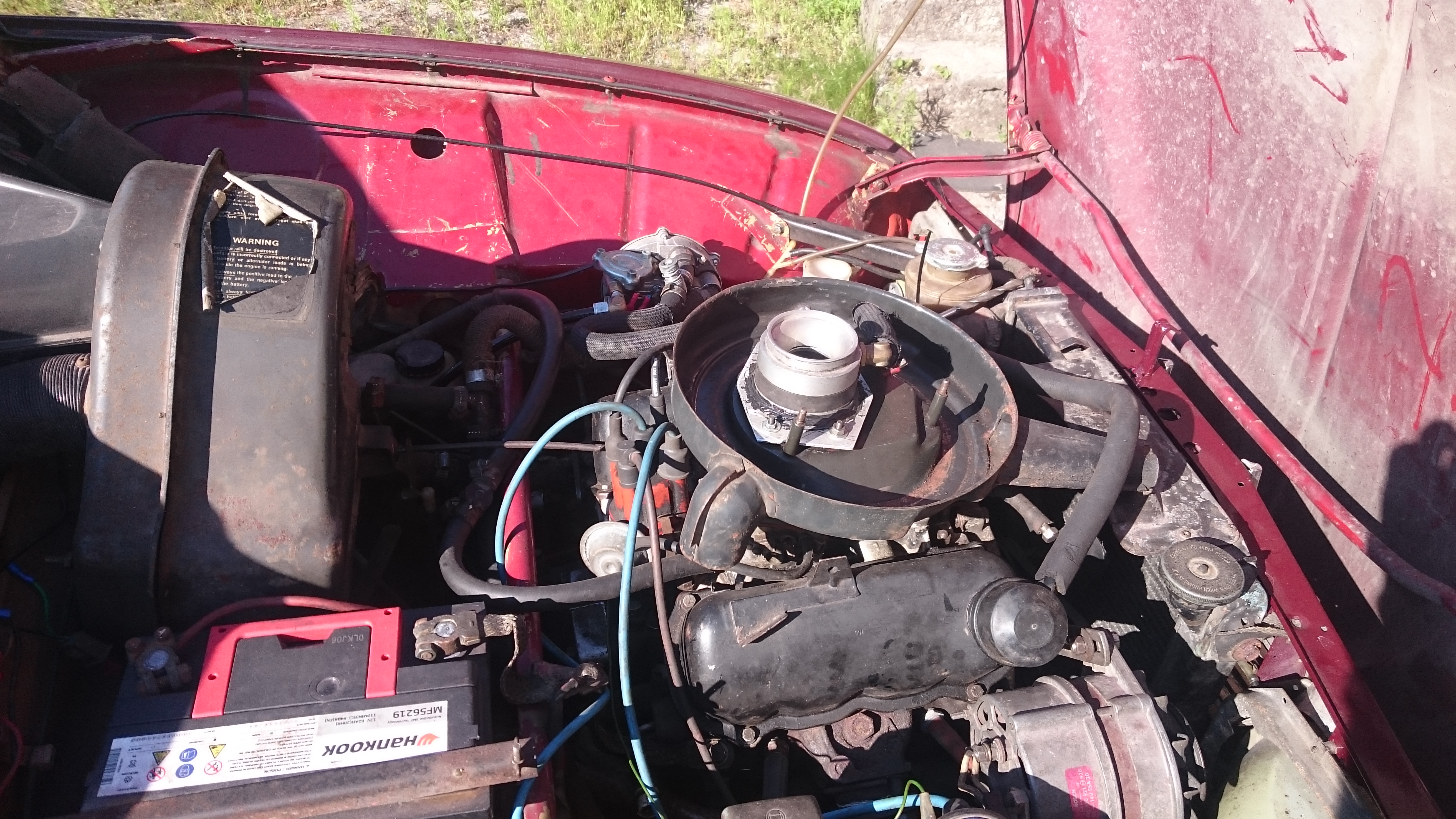

Üks pilt ka kapotialt.

Esimene täis paagitäis lpg-gaasi sai maha sõidetud saab 96 ga. Täitsa lahe värk! Kuna kõik gaasiasjade müüjad/tarnijad on sead ja vaid lubajad, siis panin peale mingi suure balloni, mis pagassis viltu on ja koormarihmaga kinni.
Esimese paagitäiega sai sõita 335 km ja rahaliselt 6,7 eur/ 100 km peale. Sõit vaid linnas. Võrdluseks, et subaruga ja käruga sai viimase Pärnu- tartu- Pärnu otsal kuluks 7 eur / 100 km. peale.
Pole hullu, kui saame saabile ka õhufiltri panna ja nats katsetada , reguleerida, siis ehk saab vähemaks kah!

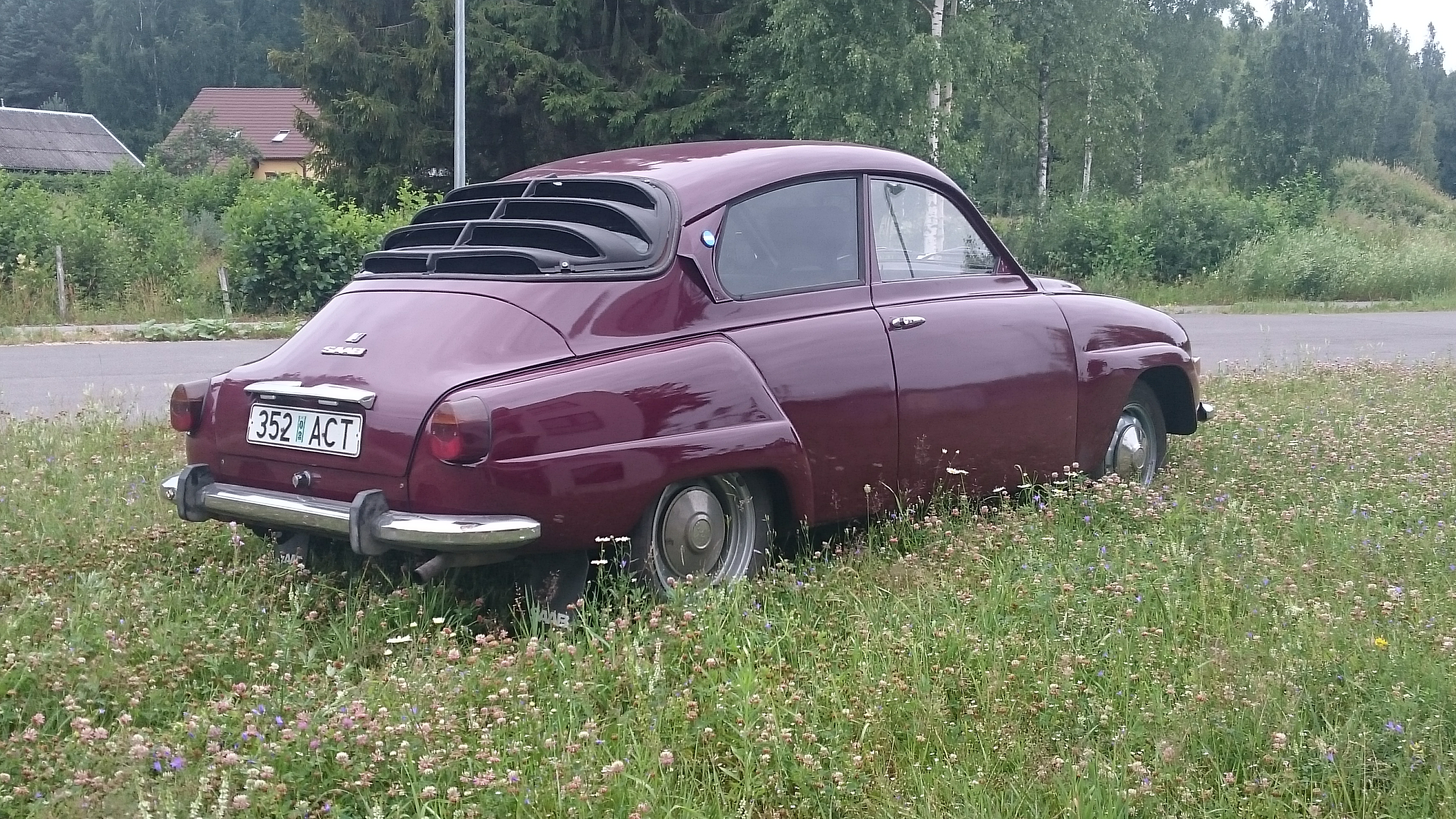

Mõni pilt ka lõpuks.

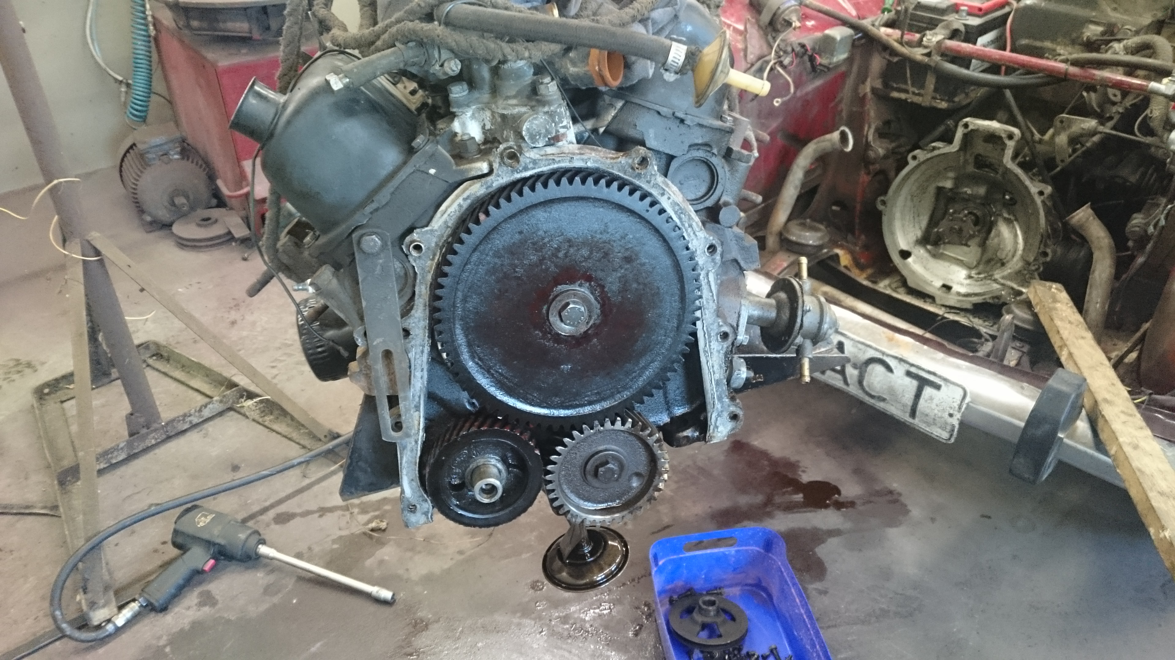

Oi ma ei mäletagi millal mul viimane tekstoliithammakas saba andis. Reedel tahtsin Virtsu thulet kuulama minna ja peale audrut oli auto katki
Ei teagi täpselt, mis pohjuseks, kas vale oli või jooksis veepump kokku.
Igaljuhul peale olivahetust sain soita ca 200 km. Ja veepumba võll käis ka kui tallesaba aga ei mingit häält. Saale tykke ei olnud, panin uued asjad ja asja kokku. Vaatab mis saab.

Väga lahedad pildid eespool. See tagaakna rest sobib väga hästi auto värviga ja ka suitsutatud tuled on kenad.
