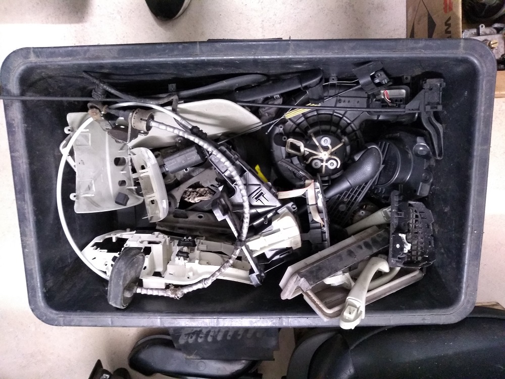

puhur pakkuda, reostaat jne

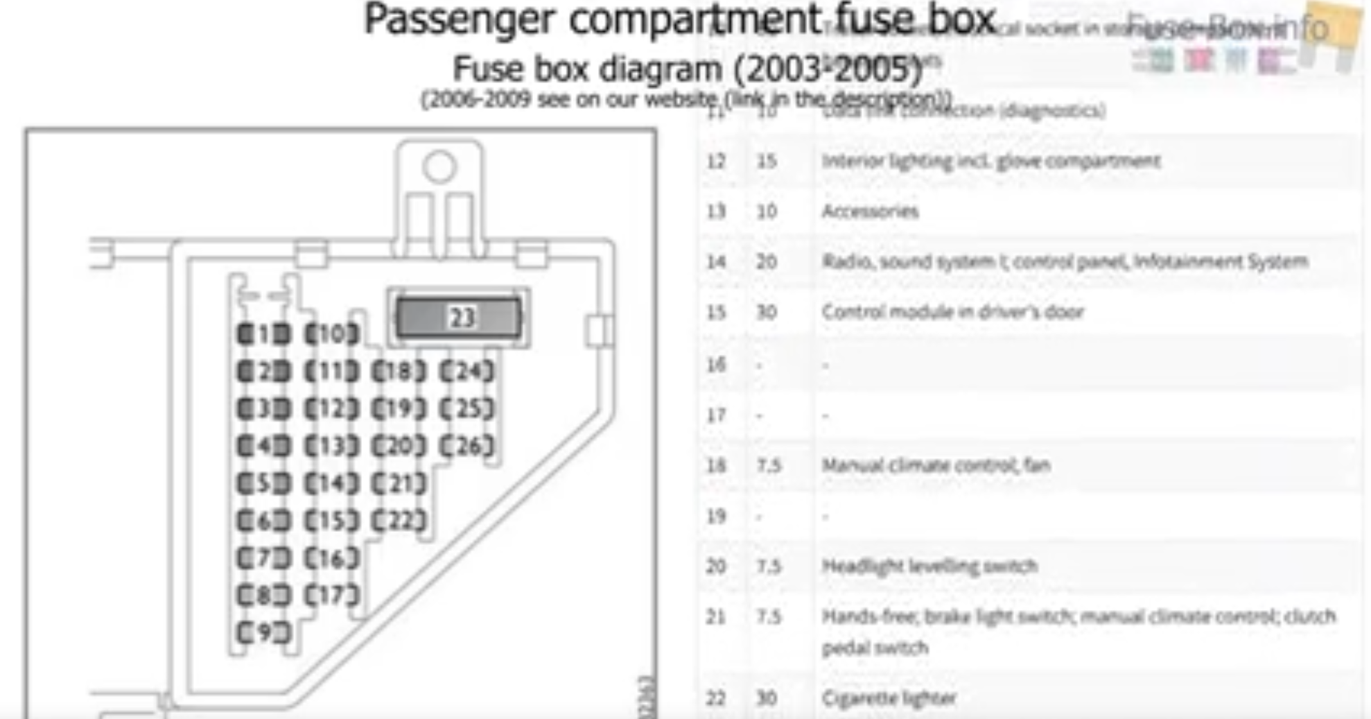

Kaitsmed 23 ja 18
