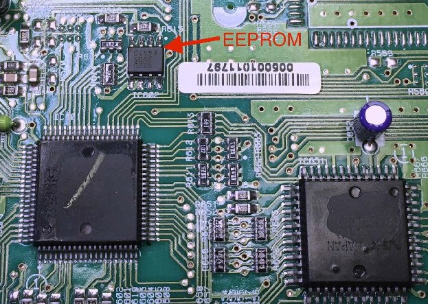

Hellou. Mure 9-5’e raadioga. Võtain lollipeaga korraks aku maha ja nüüd vajab paaritamist. Kas kellegil viljandimaal on olemas Tech2. Või kuhupoole ma üldse jooksma pean selle murega

Seal raadios on mälukivi S-29220, kuhu miskit tarka sisse kirjutatud. Andmete säilivusajaga 10 aastat. 10+ aasta peale lähevad andmed sassi ja raadio tuvastab vale VIN koodi. Ümberprogemine kah ei aita, vaid korraks kuni järgmise aku maha võtmiseni. Ehk siis see mälukivi tuleb välja vahetada ja uuesti progeda/lahti paaritada-paaritada autoga.

Niisiis. Seekord on asi korras. Aitähh SOS. Sai seekord paaritatud ja loodan et ei ole vaja rohkem akut maha kakkuda. Aga kui tekkib jälle jamasid siis peab Aatomi jutule pöörduma.
