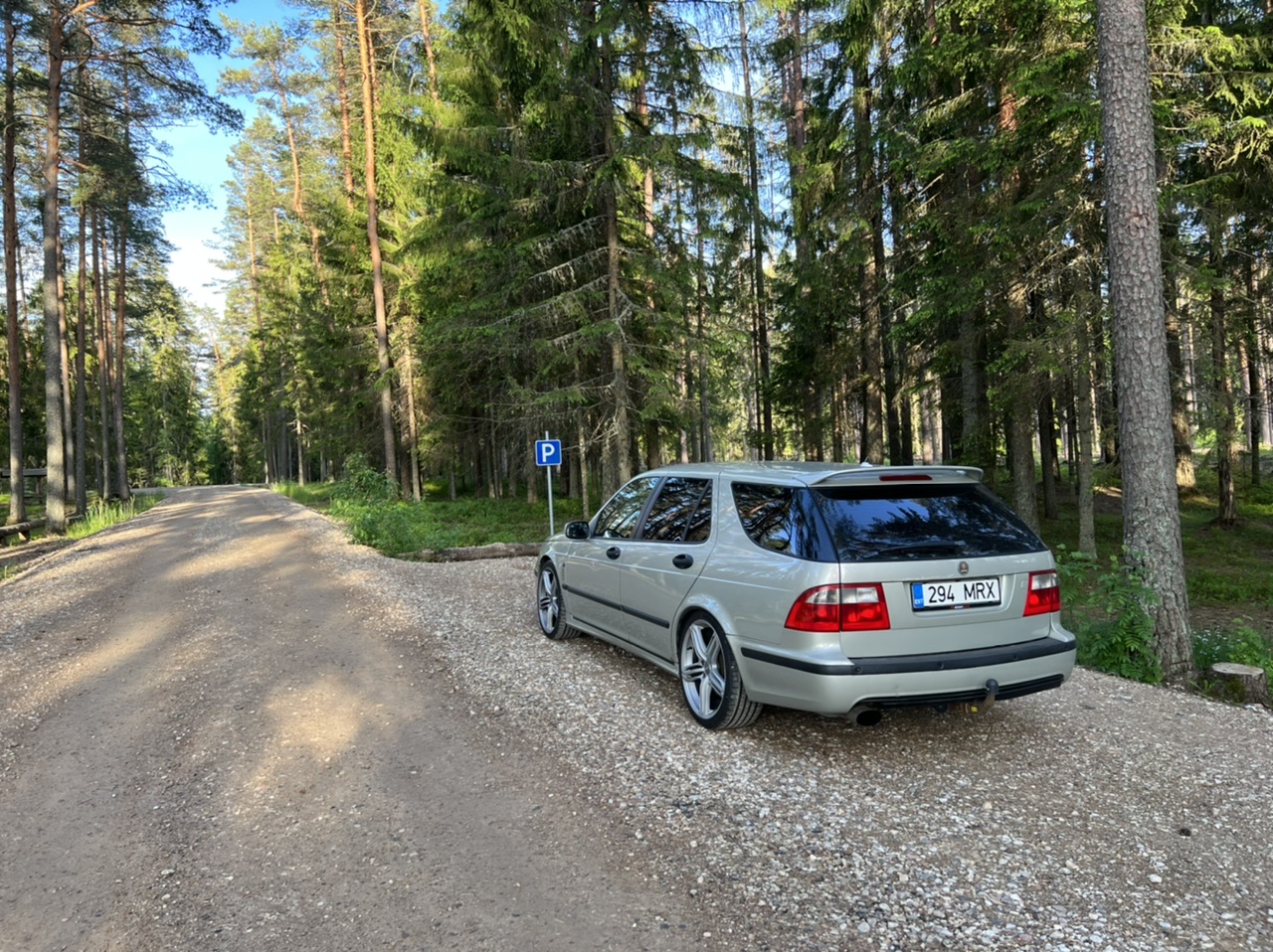

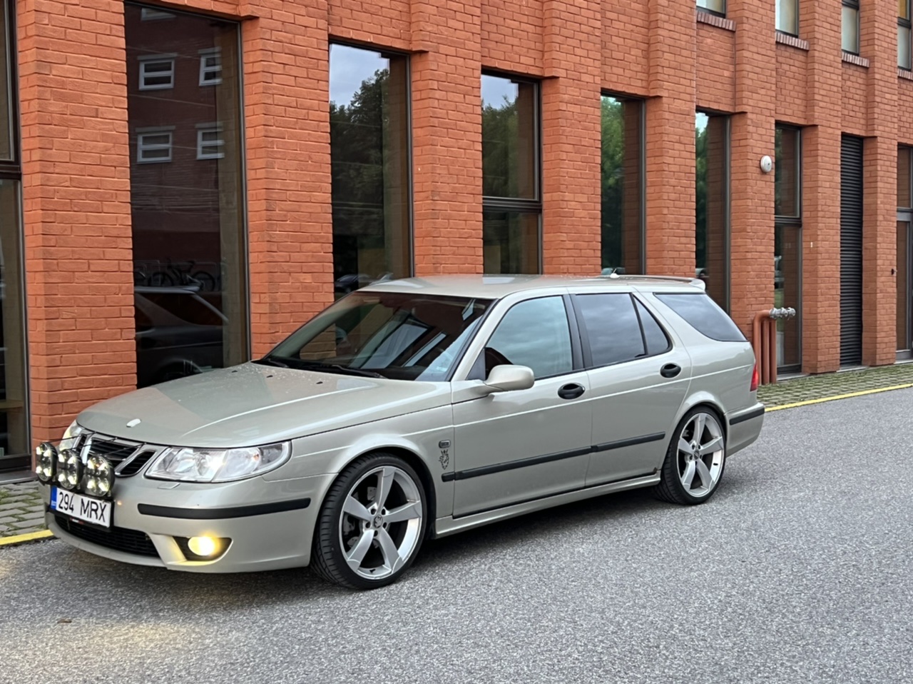

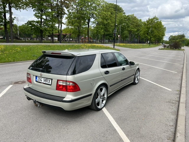

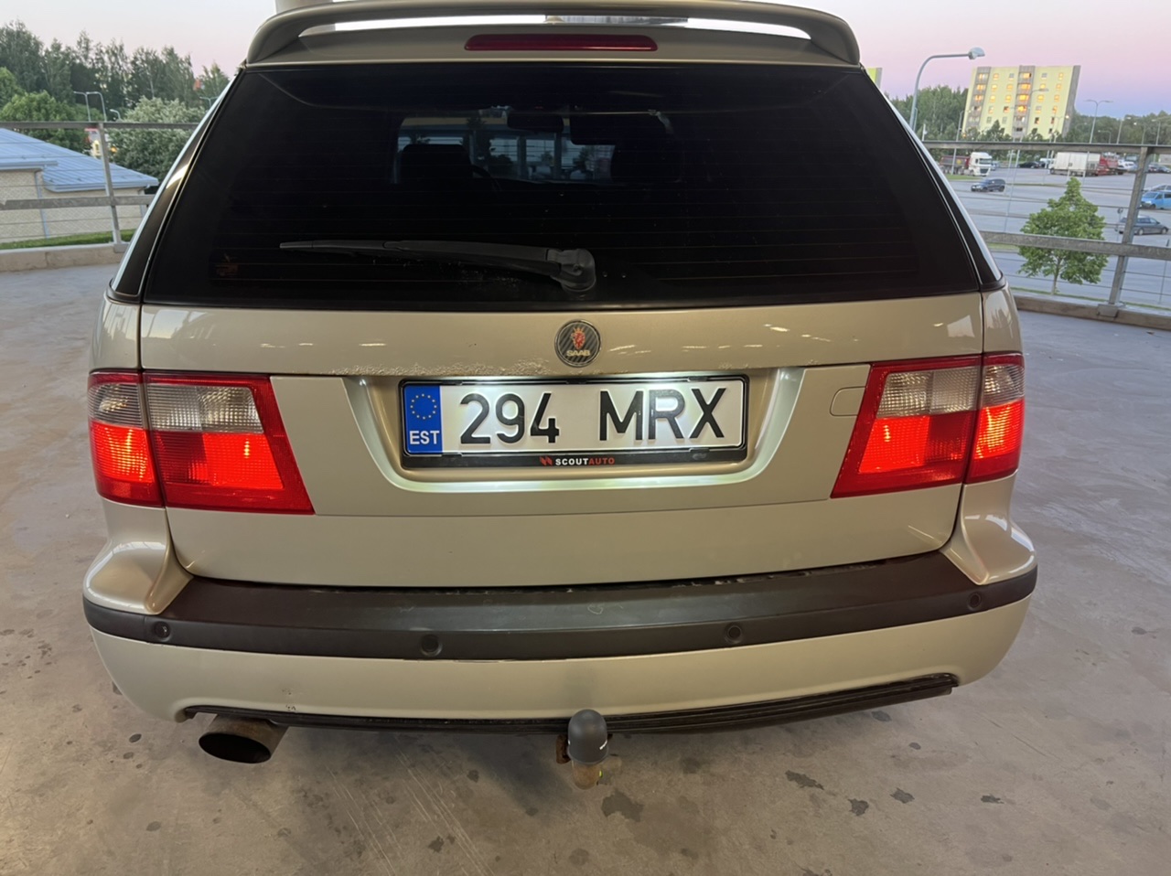

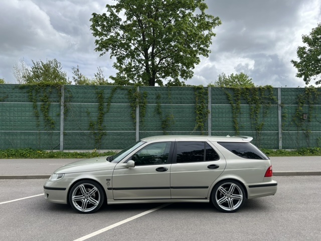

Tere jälle! Läks nii, et NG osteti ära, ei pidanud isegi müügikuulutust tegema, jäi foorumisse. Ära müüsin ta peamiselt enda jaoks sobimatu lärmaka ja lahja diiselmootori pärast, muus osas meeldis auto isegi väga. Asemele ostsin peale mõningat otsimist tuttava Saabisõbra käest 2005a 9-5 Aero vaguni, 184kw rõõmu automaatkasti otsas. Läbisõit oli ostuhetkel kõigest 219417km (mis on ka kontrollitud ja õige), suureks boonuseks oli juba vahetatud ketimajandus, uus NGK di-kassett, vahetatud amordid. Miinuspoolelt on kerel tüüpilistel kohtadel roostealgeid, üks mootoripadi tahab vahetust arvatavasti.

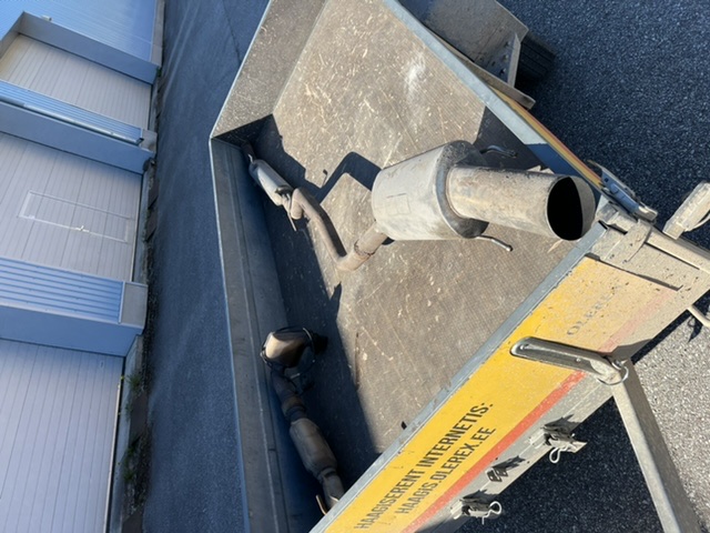

Kaua temaga sõita ei saanud probleemideta, ca 150km vast ja kadus igasugune jõud ära. Veaks umbes katalüsaator, mis ilmselt uue omaniku järsemat sõidustiili välja ei kannatanud. Kasutatud uued katalüsaatorid külge koos kogu majandusega ja sealt edasi Hirschi väljalase. Tulemuseks hoopis mahedamad helid ja ka jõudlus oli tagasi.

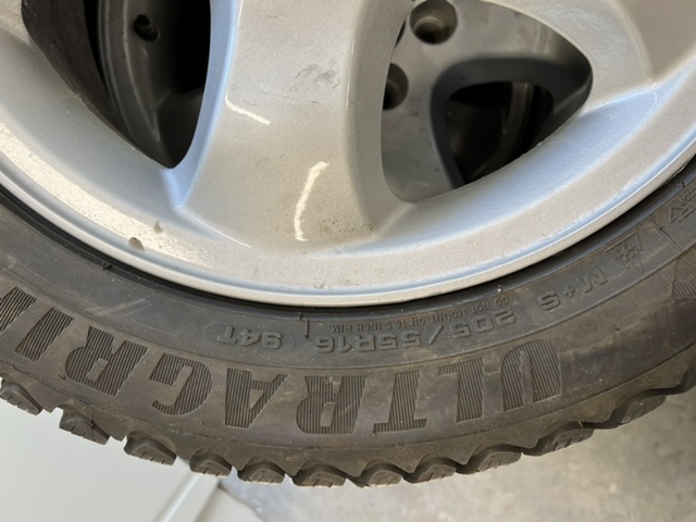

Alla läksid 19" Audi veljed tutikate Minerva suvekatega, minu arvates sobivad ilusti, kapsleid ainult vaja. Seoses sellega on mul üks jooks velgi üle - Kas 17" aerod hankooki lamellidega või 16" uueväärsete Goodyeari naastudega, mõlema komplekti hind 250.-

- Summuti + vahetus 345.- (Vanad katalüsaatorid läksid kokkuostu, sellest ka hea hind kokkuvõttes)

Tundub täitsa sile pill olevat, vähemalt pildilt mingit vale värvi silma ei paista :) Velg sobib küll väga hästi, aga ma ei kujuta ette, kuidas 19"-sega siin sõita on, väga hull? Pean just Saabi silmas, uuematel autodel on 19" juba suht tavaline. Uuemad sama klassi autod on tavaliselt ka suuremad muidugi.

Eks neid algeid ikka leidub, on plaanis korrastada, pildil ei paista tøesti.
Velgede koha pealt, väga hea on søita - ei otsi teed ega pōruta liialt. 235/35 rehvid said peale, ei ole päris püksirihmad.
20” NG all olid märgatavalt kehvemad, roolist ei julgenud lahtigi lasta, koguaeg otsis teed.

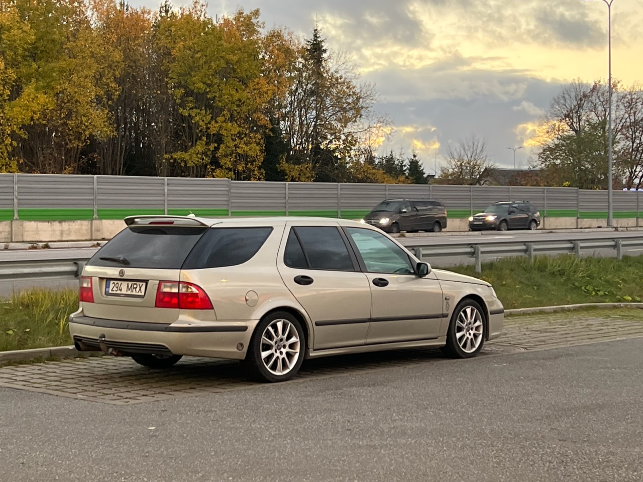

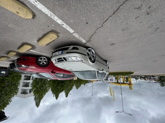

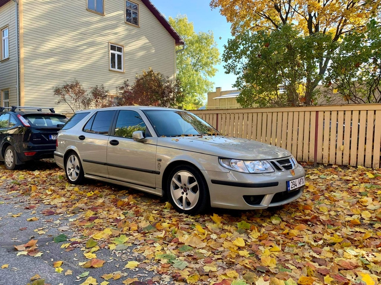

Üks pilt, mille ma eelmine sügis kogemata samast autost möödudes tegin ja üks klōps Saabisōpradega (mis tuletab meelde, et plokisoojendus on ka sellel autol peal).

Veljed, värv ja spoiler on täitsa "spot on" :thumb:
Poleks uskunud, et Audi veljed võivad nii hästi sobida.

Mulle hakkasid kohe meeldima kui müügikuulutust nägin. Offset ja kōik klappis, mōeldud-tehtud :)

Aga mis seal vahet, audi või vw või bmw... Velg on velg. Mõni sobib, mõni sobib ainult omaniku silmis..:) Enamusel Saabiinimestel on õnneks hea maitse..:D

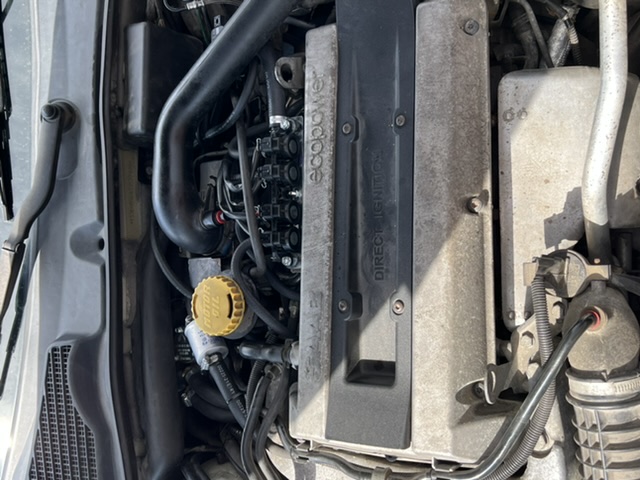

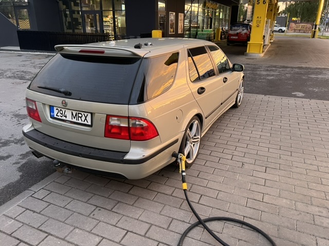

Auto käis vahepeal Gaznetis, täna sain kätte. Kohe alguses sain aru, et minekuga on midagi pahasti ja peale paarisada meetrit viskas ka mootoritule põlema. Ots ringi ja sinna tagasi, ytlesin et see auto absull ei liigu nagu siia viies ja mootorituli làks ka pōlema. Esialgu ytlesid, et see auto ei liikunud juba sinna tuues aga jäin endale kindlaks, vaadati mootoritule põhjust ja leiti bypassi vaakumvolla tulemüüri juurest olevast kolmikust lahti olevat. See külge tagasi, nendepoolne proovisōit ja käis nii edasi nagu peab üks Aero liikuma.
Ilmselt tegid seadistuse ka selle poolpiduse minekuga, arvasid et uut seadistust tegema ei pea, aga nüüd õhtul veidi tiirutades tundub et ikka peab:
- kaks korda vâlja surnud lampi mahapidurdades ja vahel hakkab alles 4k/rpm-i pealt liikuma gaasiga sõites.
Paigaldus + paagitäis gaasi 1183,75.-

Gaznet pole hea koht. Ja võib olla on sul nii programmeeritud et 4k pealt hakkab hoopis bensiini peal sõitma.

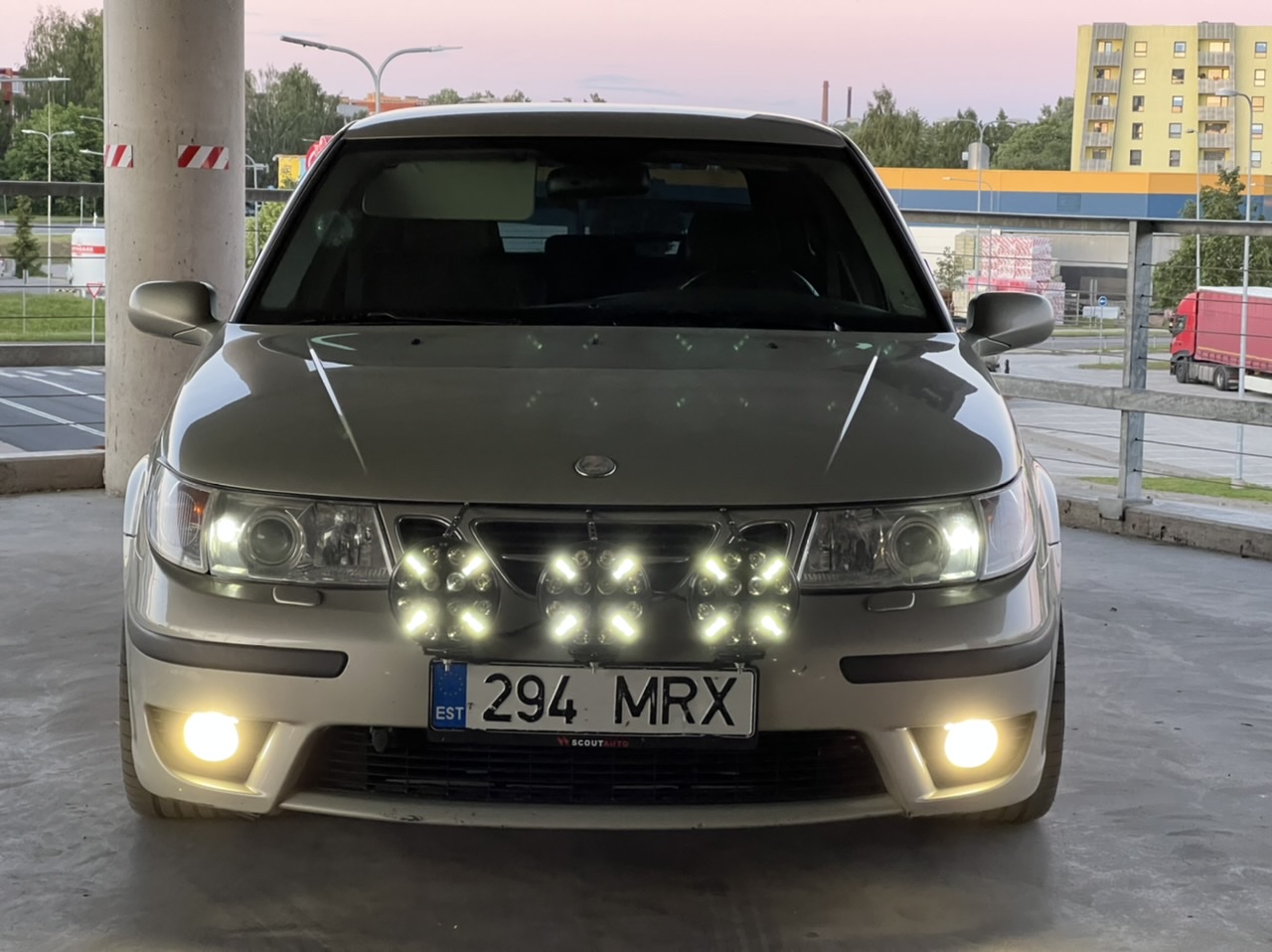

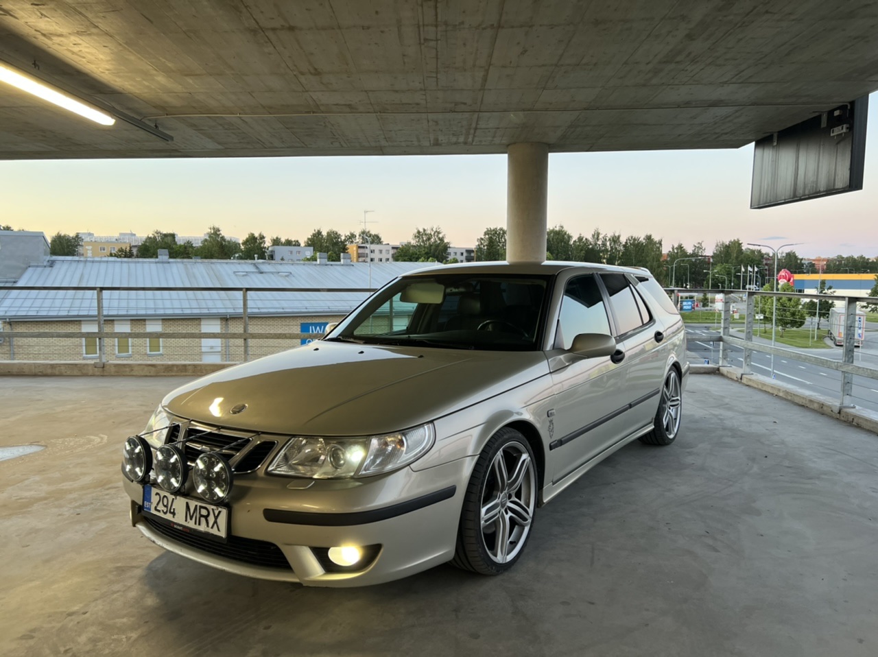

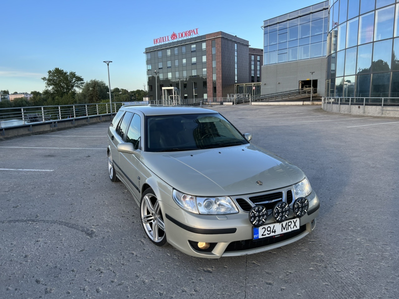

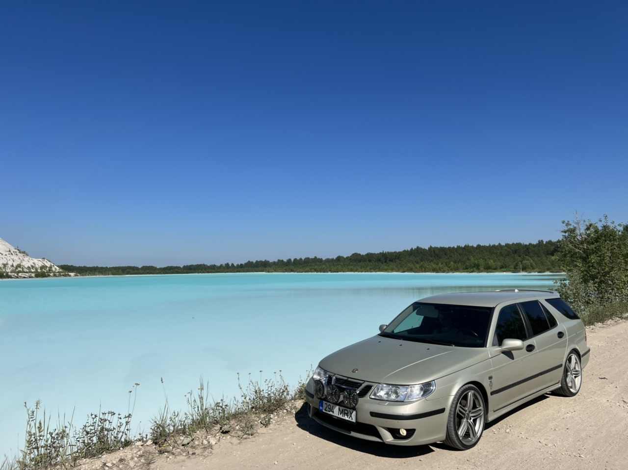

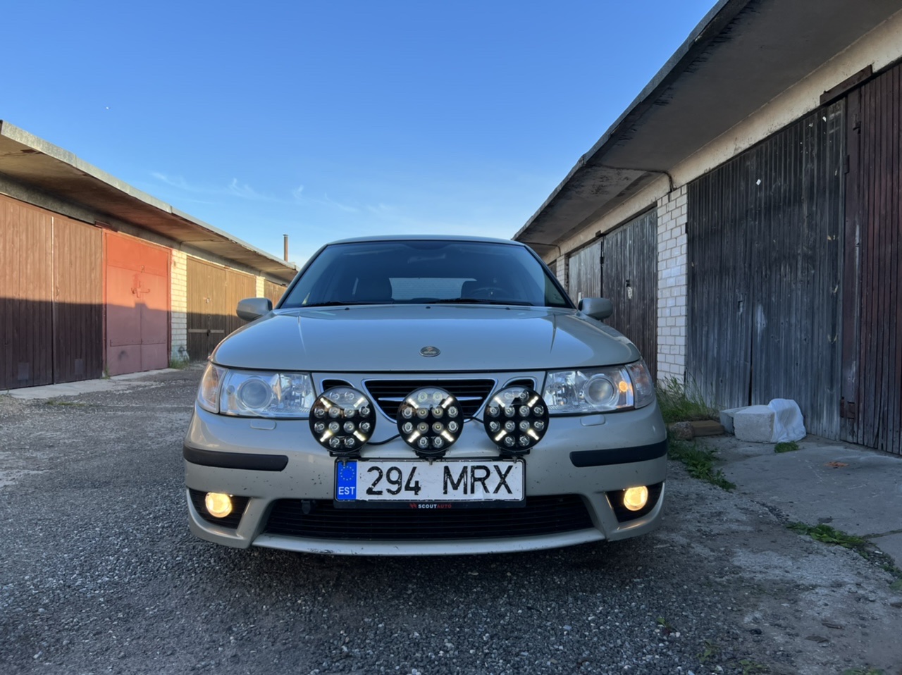

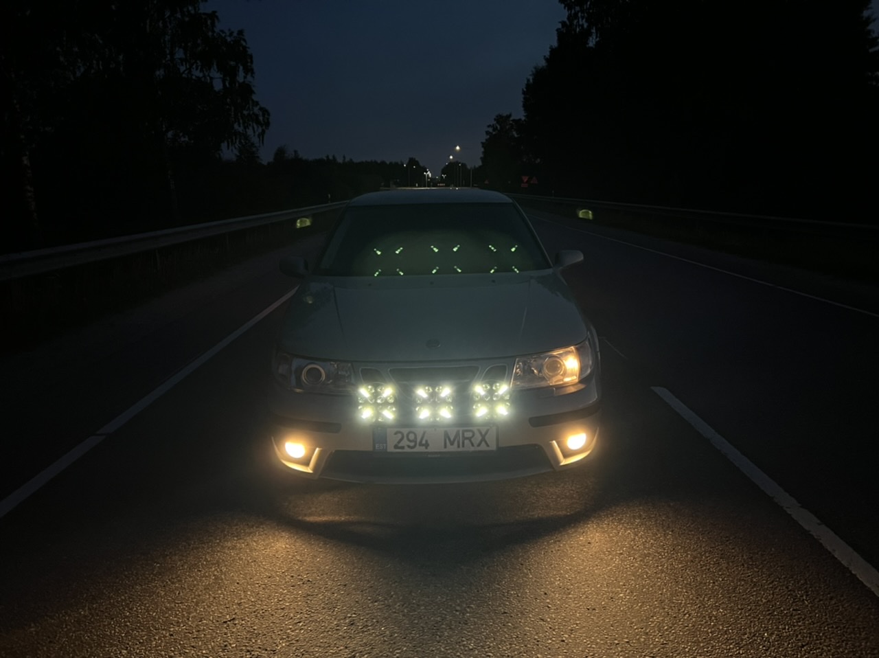

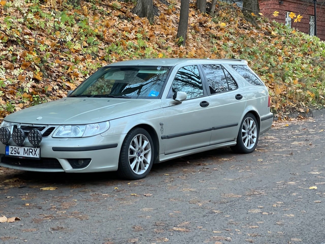

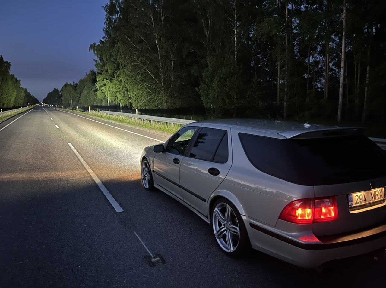

Hakkasin talveks valmistuma ja ette läksid Seeker 7 lisatuled (60W (12x5W LED), 4000lm (5400lm), X-LED parktuli). Mingi hetk vahetan pargid ja udukat ledide peale, siis võiks minu silmale hea olla. PS! Ei pea rääkima lugusid, kuidas Saabi tuled piisavalt head on - on tõesti, aga mulle välimuselt meeldib ja tegelikult on ka valgust vàga palju rohkem lisaks on 3-lisatuld ammu mingi kiiks olnud ja õnneks on see nüüd ka kenasti legaalne.
Üks parktuli on ka väsinud, homme Saab korda, hea et esituli lihtsasti eemaldatav on - mõnel peab stange eest ära võtma.
Paar pilti ka:

Kas päevavalguses pilti esiotsast ka leidub? Omale ka 3 tuld sümpaatsed :) . Ainult valge parktuli neil? Pildilt ei saa hästu aru aga kas valgusvihk neil spot või rohkem flood?
9-5LPT
Postitusi: 1260
mystery kirjutas: ↑T Juun 14, 2022 17:27 Kas päevavalguses pilti esiotsast ka leidub? Omale ka 3 tuld sümpaatsed :) . Ainult valge parktuli neil? Pildilt ei saa hästu aru aga kas valgusvihk neil spot või rohkem flood?
Neid konkreetseid saab ka kollasega või ka vahetatavalt, kumba ise soovid. Rohkem flood valgus ikka.
Paremaid pilte hetkel pole kahjuks pakkuda.

Rootsi autodele on 3 proset alati hästi ette sobinud :D
Aga sa nende juhtmetega ei plaani midagi ette võtta, ses mõttes, et praegu on täpselt eest vaadates juhtmed heleda auto taustal jube hästi näha. Kuigi ma usun, et sind ennast häirib ka see, vähemalt esialgu :)

Eks kunagi tuleb mõelda jah, praegu otseselt ei häirinud..kuni Sa ütlesid, aitäh! :D
Pargid/udukad/numbrituled läksid ilusad valged LED-id, lisatuledele panin tugevdused ülesse.

Mis velgede ET ja laius olla võiks?
9-5LPT
Postitusi: 1260
mystery kirjutas: ↑N Juun 16, 2022 20:02 Mis velgede ET ja laius olla võiks?
19x8,5 mälu järgi, võis ka 19x8 olla. ET on 42.

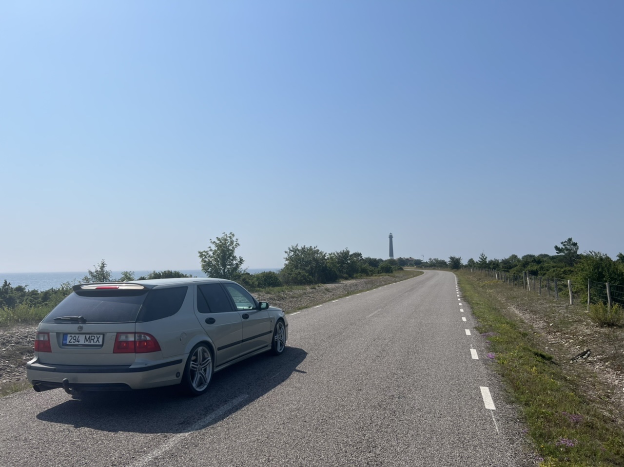

Märkamatult olen selle autoga juba 10000km maha vuranud ja seda ca 2.5 kuuga, ära on käidud Narvast Sōrve sääreni selle suve jooksul, auto on ennast peaaegu alati eeskujulikult üleval pidanud.
Kuressaares andis saba üks jahutusvedeliku voolik, ilmselt oli gaasiseadme reduktori jahutuseks paigaldatud kolmiku paigaldusel klamber liiga konni keeratud vōi noaga sälk sisse tehtud, sest muud seletust ei oska leida kuidas tosooli voolik täistiirus katki oli - 99% tekib neile mingi mōralaadne toode.
Üks lōdvik oli veel lekkima hakanud - jookseb kunde poolt radikast plokki, seda oli juba ratsitud ja panin tutika asemele.
Peale Saaremaa kruusateid käis üks velg sirgestamises, isegi arvan end teadvat kus augus ta kōveraks sai søidetud.

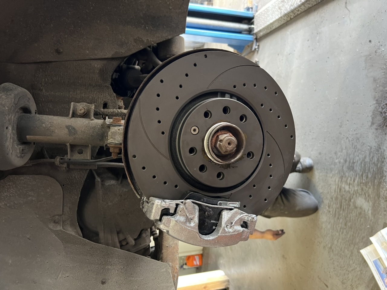

Pidurid vahetasin uute ja paremate vastu ilma otsese vajaduseta - rotingeri graphite kettad, mis on puuritud ja soontega, visuaali mōttes palju kenam + uued klotsid (delphi - rotingere ei olnud saada) + supportitele natuke traatharja ja värskendust. Lisaks vahetasin mootoriōli ja filtri, ōhufiltri.
Teisipäeval saab Saabike veel uue käigukasti padja, taha samad kettad/klotsid ja käsipiduri klotsid, mis seekordseks remondiajaks veel kahjuks scandixist ei saabunud - see kastipadi tundub tøeline defka asi olevat, sest peale ebay ja scandixi keegi teine seda ei pakkunud ja nendegi laoseis just kiita polnud.

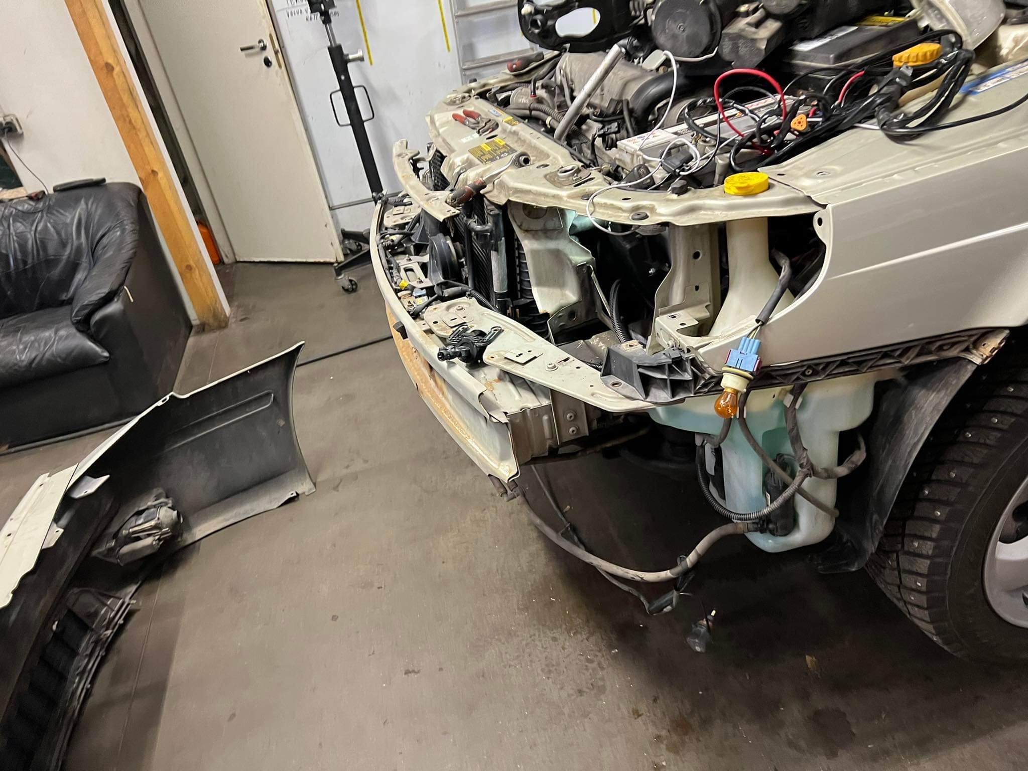

Suvalisel sōidul otsustas jahutusvedelik ennast omavoliliselt väljutada asfaldile, põhjuseks katki làinud radikas - külge làks uus Nisseni toodang, vana oli sama tootja oma (àkki siis tehasest?).
Imelikul kombel olen sellest pilte unustanud teha, ainult ühe klõpsu leidsin.
Vahetuse tegin ise, ilmaasjata lammutasin nii palju - oleks saanud ka stanget eest võtmata. Ventikad tulid ülespoole vàlja ja radikas ka seejàrel. 19” papud làksid ühe audi alla, otsin mingeid huvitavad asemele kui enne kaubaks ei làhe, mõned huvilised on tekkinud.

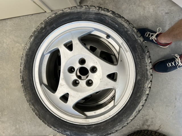

Tartus on talv?
9-5LPT
Postitusi: 1260
ill kirjutas: ↑E Aug 29, 2022 15:19Tartus on talv?
Panin ajutiselt talvekad alla jah, kuni uued suveveljed leian ;)

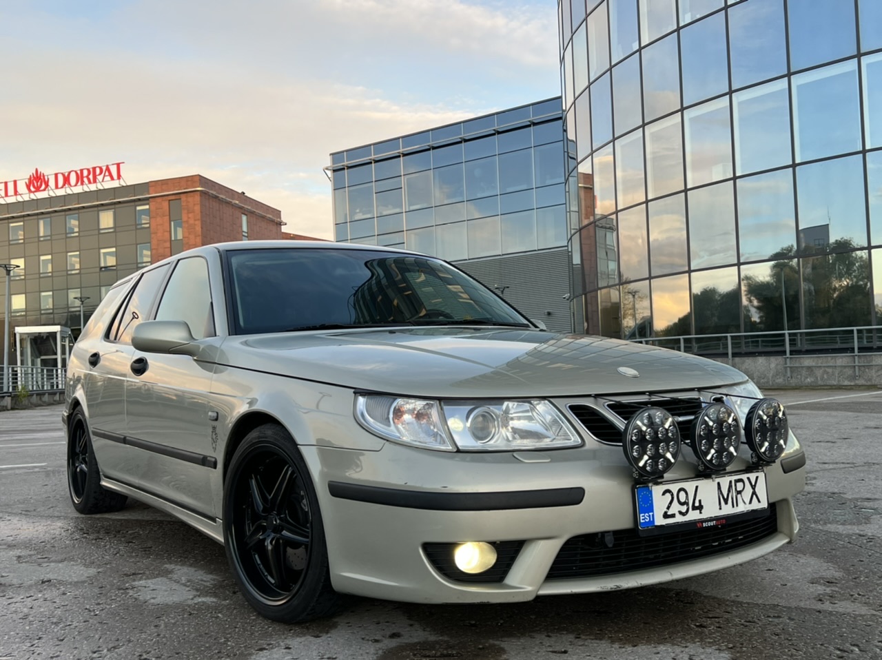

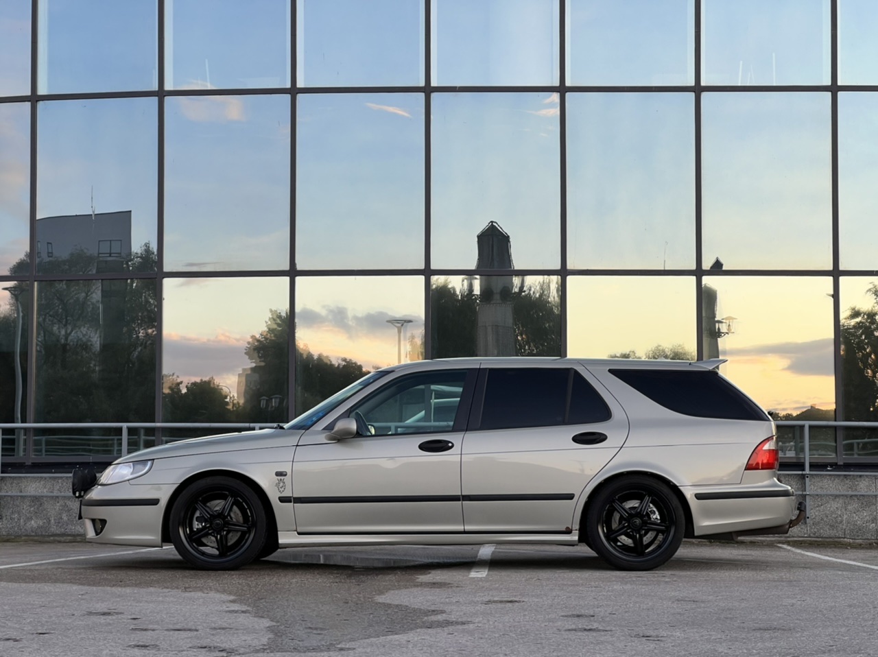

18x8, ET35, CB66.6, 225/40 rehvidega. Velje d just vàrvitud, keskava ei hakanud tsentrirõngastega sättima - sai niisama ka piisavalt hea.
Korra proovisin ka 19x8.5, ET35, 235/35ga - kàisid tagant koopasse ja lisaks oli ka juhitavus màrgatavalt kehvem kui sama rehvikomboga 19x8.
