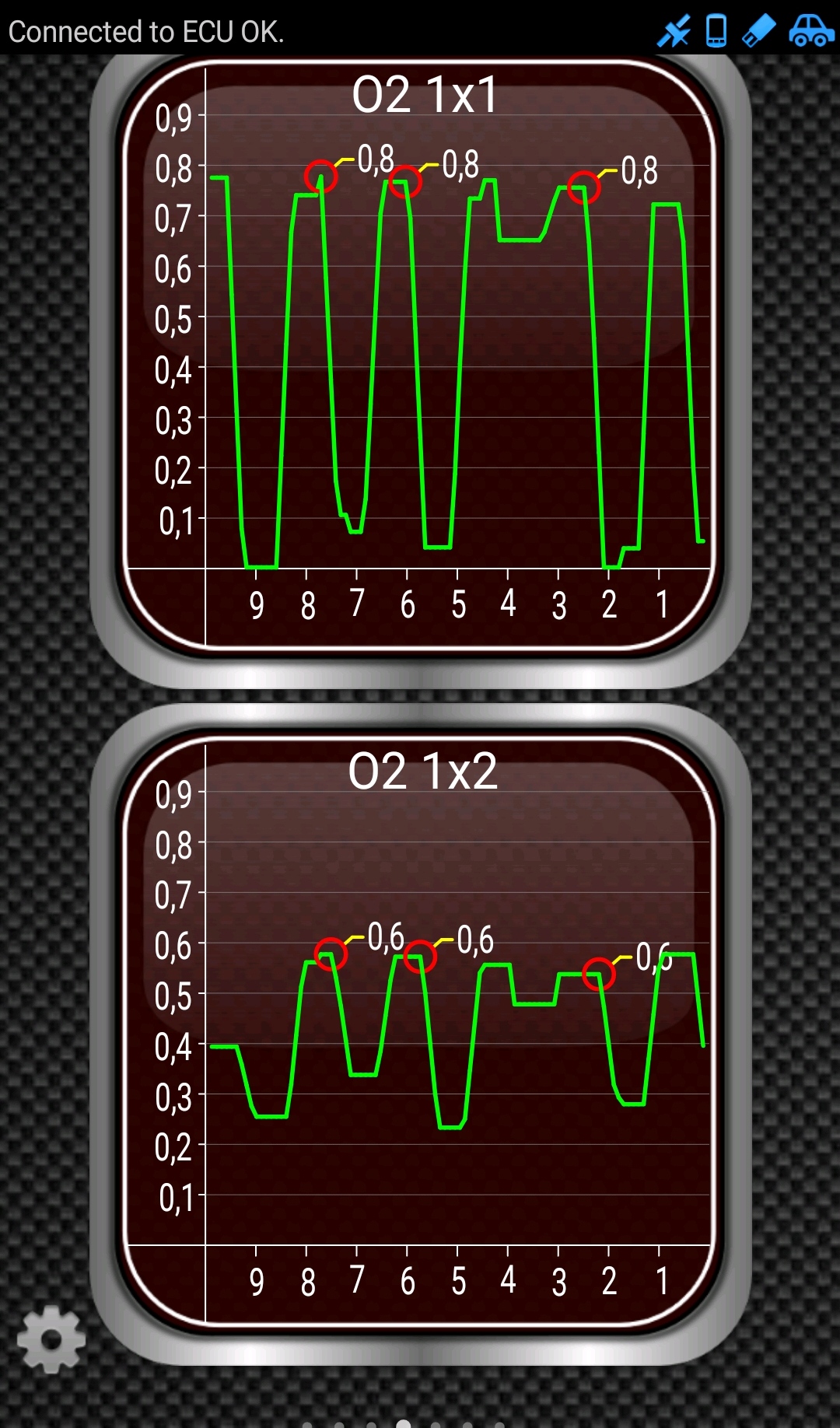

Nüüd uus häda: ülevaatusel väga kõrge CO - 0,5 asemel 6-7. Lambda andurit sai vahetatud, öeldi, et lambda mustale juhtmele ei tule voolu, peaks ca 0,5V ergutust tulema? ECU-st tulev juhe terve.

Masinal on ju ikka OBD2 liides olemas?
Kui on, siis hangi endale max 10eur maksev ELM327 bluetooth dongle ja pane telefoni nt Torque äpp. Näed lambda toimetamise graafikuna ära jne. pinge peab muudkui muutuma. Lisan manusesse näidise oma 9-5 pealt. Sellel on 2 lambda andurit.
Niisama juppe vahetada ei ole just kõige asjalikum viis ning OBD2 olemasolul pole ka antud juhul Tech2 vajalik. Kui lambda signaalid on puudu või staatilised, peaks see ka veakoodi põhjustama.
