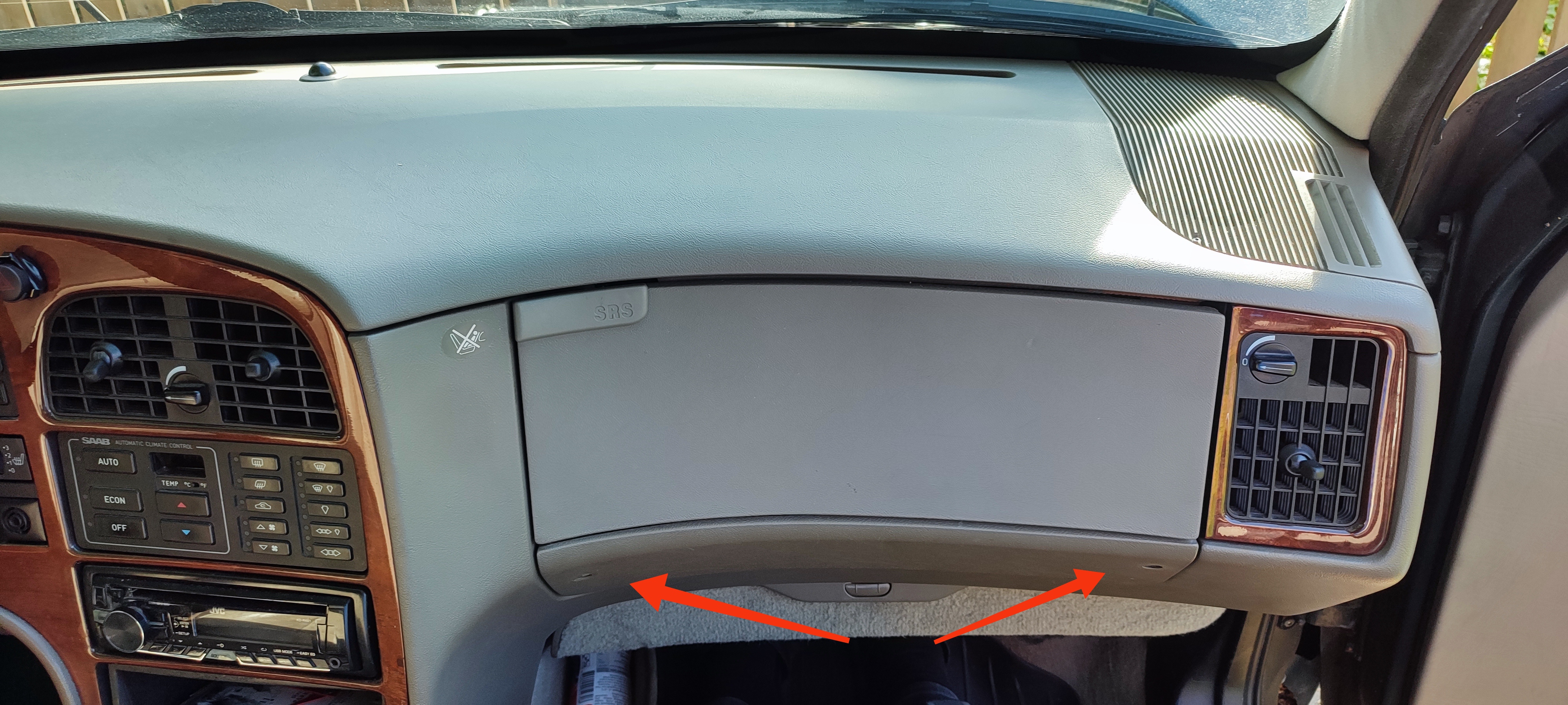

Airbagi eemaldades tuleb aku lahti ühendada, et SRS veatuli ei süttiks.
Kui kaua peaks olema aku juhe maas kuni on ohutu hakata lahti ühendama airbagi? Või kas keegi kes on käinud selle tee läbi teab kas airbagi pistik on üldse vaja lahti võtta?
Nii palju infot olen leidnud, et need kaks kruvi tuleb eemaldada, kas kusagil on mõni veel kunde airbagi kinni hoidmas?
Või kui keegi teab linki jagada kus on õpetus olemas siis oleks mega kui saab jagada :)
