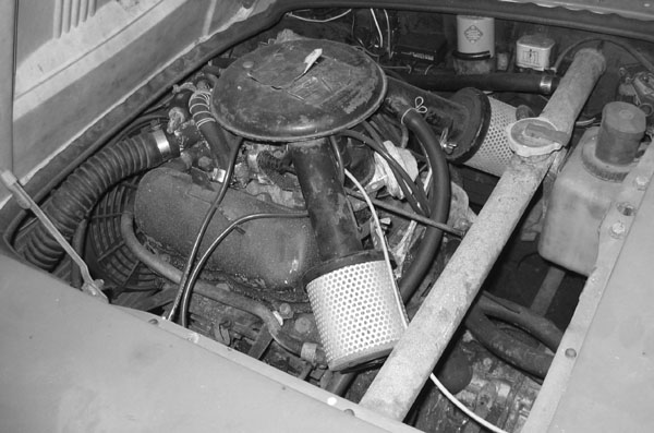

6. Kui kasutada Solexi karbussi või mõnda teist suhteliselt kõrget karburaatorit, ei mahu sinna peale enam õhufiltrit panema. Kõige lihtsam on kasutada Talbot Horizoni õhufiltrit (midagi sarnast nagu Saab Sonettil, vt pilt all), kus filter ise on mootori kõrval ja ainult torusid mööda liigub õhk filtri tagant karbussini. Loomulikult tuleb natukene teha ringi ka mistahes karburaatori hoovastik.
