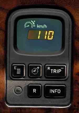

Vabandan teemast möödarääkimise puhul, aga mis ajastu tonniselt selline SCC pärit on?
Postitusi: 14483
Äkitsi kusagilt päris algusest ja kannab nime DCC, Driver Co-Driver Computer?? Zazoul on tolle pilt ka esilehel enne '92 siis
Algselt postitas: teager

Minu 1992 .a 9000 CS-il on just see DCC. Nuppude tähenduse ja kasutamise juhendi suutsin pika otsimise peale netist leida siit : http://jouppi.fi/saab/ukt/DCC%20ohje.pdf
