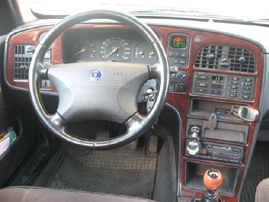

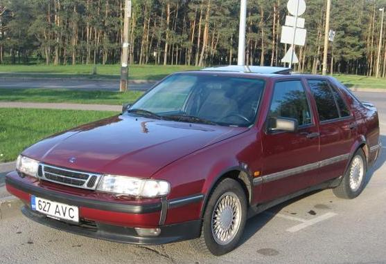

panen siis lõpuks oma kolmanda 9000 ka siia üles. Paar foorumlast peaks oma endise auto ära tundma. Auto on enamvähem just selline nagu otsisin (95->, lpt, manuaal, kõik lisad, ilus värv)
Lisaks eelmiste omanike poolt tehtud töödele on siin poole aasta jooksul mitmeid asju remonditud ja osa vaja veel teha.
Vahetatud on enamus esisilla pukse ja rooli otsikuid, mootoripadjad, siduri survelaager ja töösilinder, rihmarullid, veepump, piduridetailid, bensiinipump, DI kassett, roolilatt, plokikaane tihend, pidurikettad, ...
Minu poolt on veel lisatud:
- tagumine antitiib
- tulepesurid (eelmised täiesti katki)
- käetugi
- puidust käigukangi nupp
- downgrade auto stereole (lõpuks õnnestus Antilt saada vana Visby)
- konks
- udutuli
- SCC
- el. antenn ja lüliti
- Griffini veljekatted
parandatud veel palju pisiasju
plaan on lpt->ftp (aero soft)
MBC ja BPC juba kapis ootamas.
Põhimõtteliselt on huvi ka Aero/Anny bodykit vastu (küljekarbid ainult).

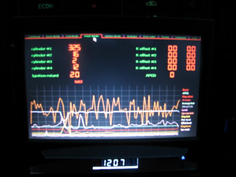

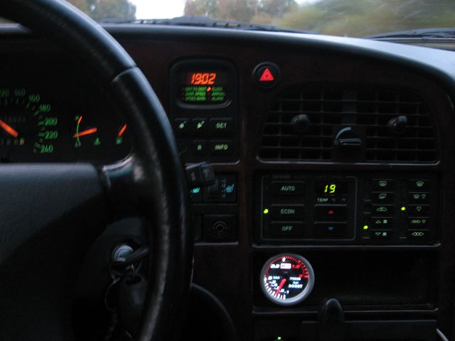

Ka nii võib paigaldada lisanäidikuid juhul kui piilarile ei meeldi (nagu minule).
....ja et kellelgil poleks ütlemist, et 0,4 bar on "vacuum leak" :cool:

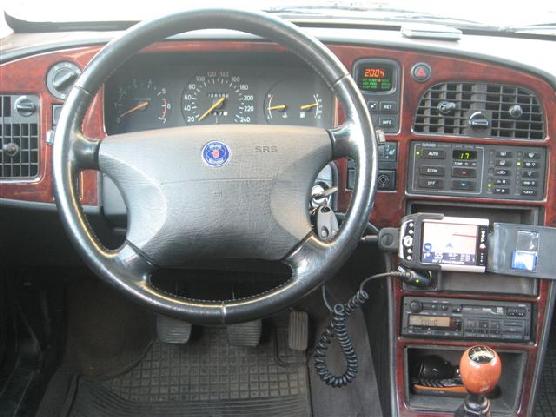

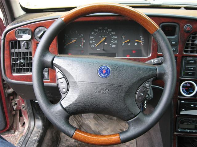

hiljuti sai tehtud teema rooli naha taastamise kohta. Rooli nahk läks siiski vahetusse, kuna soodne pakkumine tuli. Siin on siis näha rooli upgrade.
www.robolabor.ee
yksheikki
Postitusi: 601
Auto: 9-3 Aero
Ja nupud ka töötavad?
Zazou
Postitusi: 1208
Auto: 9-5NG, 9000CSE
Veel mitte, kuna tellitud alusrõngas oli ilma nuppude kaablita. Nüüd vaja uus otsida. Sobib 9-5 oma, millel roolil nupud olemas.

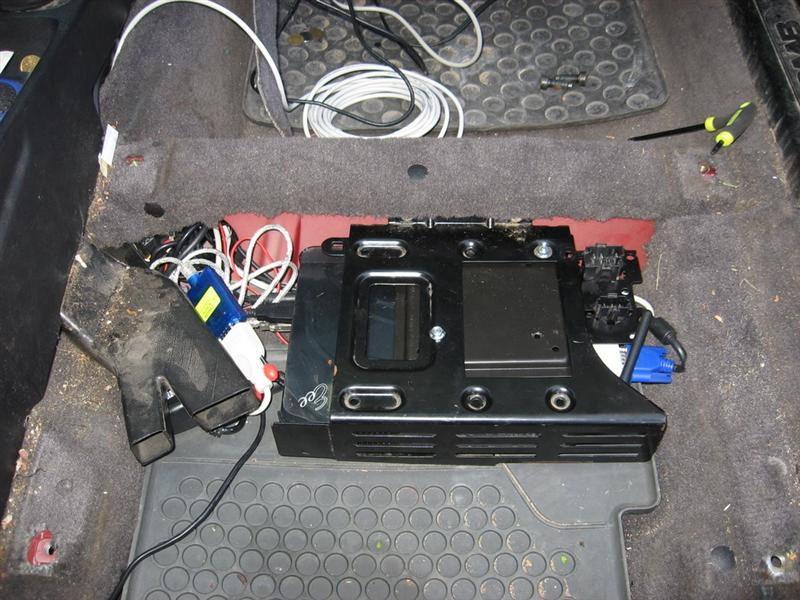

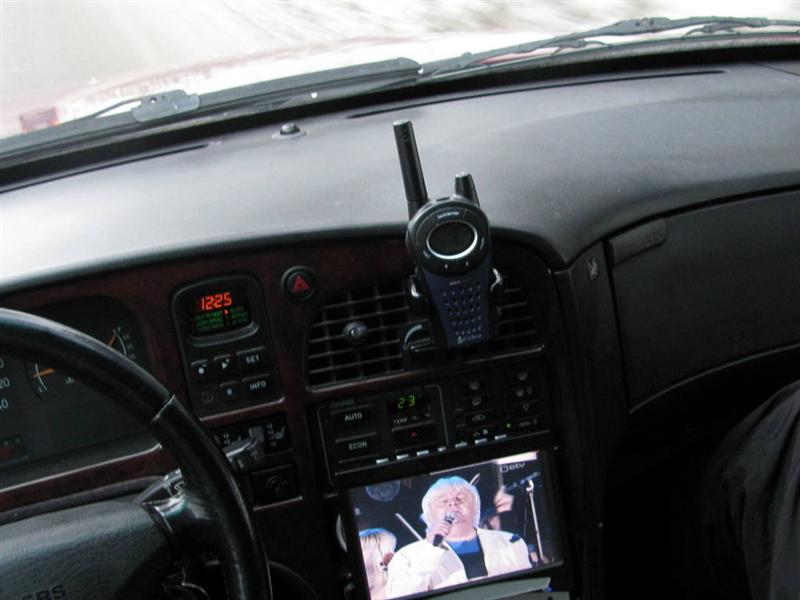

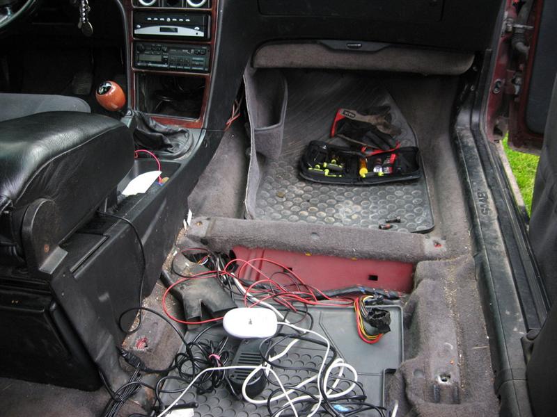

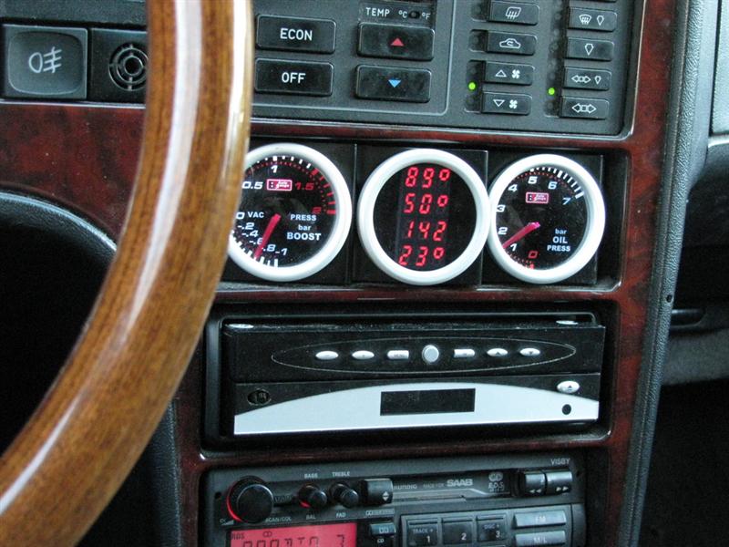

Uuendan siis natuke kirjeldust, kuigi see uuendus on juba üle aasta vana ja läheb ise varsti uuendamisele :) Aga et info kaduma ei läheks ja äkki on teisigi huvilisi kes omale arvutit autosse tahaks panna, siis siin üks kogemus.
Süsteem:
- Asus eee box B202 (istme all, mahub täpselt originaalvõimendi plekist raami)
- Motoriseeritud 1DIN LCD (mingi noname, ehk kõige odavam võimalik VGA sisendiga ebays-t)
- SirfIII tavaline USB GPS (magnetiga tagumise kõlari peal)
- paar USB hubi
- CANUSB konverter
- VGA-Video konverter (jälle mingi odavam ebay-st)
- 7 " TV (tagaistujatele multikate vahtimiseks)
- Tagurduskaamera
PS pildid natuke nadi kvaliteediga, aga ei no ei leidnud paremaid just praegu :red:
Mis selle süsteemiga siis teha saab:
- Muusikat kuulata
- Videosid vaadata (põhiliselt multikad ja vahel muusikavideod)
- Internetis surfata (kui on vaja naist kuskil oodata)
- Navi (IGO PC versioon)
- Kaardirakendus (Regio - Eesti matkal hea vaadata, mis ümberringi on)
- Tagurduskaamera (hea jälgida paadihaagist või Saabot, kas ikka korralikult kinni ja tugijalg vastu maad ei käi)
- T5Dashboard (kõik auto andmed T5-st)
- muid väiksemaid pudi-padi, mida arvutiga ikka teha
Üks pilt ehitamisest ka
Mis on probleemid:
- Kuvari kaabel segab natuke raadiosignaali (vaja oleks varjestada)
- Kuvaril läks ühel plasthammakal üks hammas katki ja seega ei sõida kuvar ise korralikult välja ja peab käsitsi aitama (vaja hammas ära parandada)
- Liiga palju kaableid
- Auto käivitamisel langeb pinge alla 12 V ja arvuti teeb restarti (vaja kas väike aku vahele või suur kondekas)
Kuna mul uus süsteem juba olemas, siis ei hakka ma neid vigu enam parandama.

Mis sul selle kupatuse kogumaksumus muidu kokku tuli?
Zazou
Postitusi: 1208
Ma arvan et 10k kanti.
Asus arvuti 4k, LCD 2,5k, CANUSB 1k, video konverter 0,3k, tagurduskaamera 1,7k, muu pudipadi (usb hub, wifi antenn, ...) 1k.
See ei olnud muidugi korraga planeeritud ja ostetud süsteem. Algas sellest, et üks Asuse eee box jäi üle ja see istus nii ilusti originaalvõimu asemele. Siis sai otsitud odav LCD juurde ja süsteem juba käiski. Hiljem lisasin can-usb ja tagumise teleka. Sel suvel sai tagurduskaamera paigaldatud (koos parkimisanduritega), sellest teen vast eraldi teema.

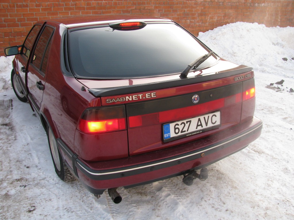

Teeks siis üle pika aja väikese uuenduse. Seekord siis piltmõistatus, mida on lisatud viimase paari aasta jooksul? Otsi kolm erinevust võrreldes originaaliga.
www.robolabor.ee
Ma leidsin 4:
1. NET:EE kiri
2. Teised veljed
3. Parkimisandurid
4. Parkimiskaamera
TFK
Postitusi: 541
Lisaks siis Teageri listile,led lisapidurituli
Zazou
Postitusi: 1208
Mõistatus lahendatud. Ilmsed õiged vastused olid muidugi parkimisandur ja tagurduskaamera, aga pilt sai pandud just LED piduritule pärast, mis sai eelmine aasta suvel paigaldatud, kuna need roostetavad pirnipesad hakkasid ära tüütama.
