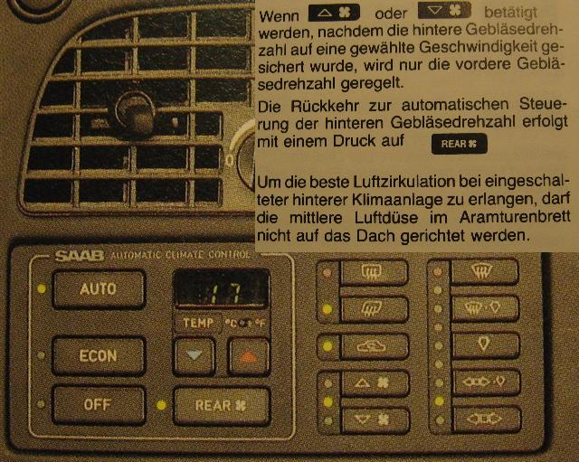

Kliima OFFist parem poolne tuluke aegajalt põleb ja siis saab sooja ainult HI peal. Kas asi võib olla tühjas kliimapumbas?

Mitte midagi ei saanud selle tulukese kohta aru... OFF nupust paremale jääb üsna palju erinevaid tulukesi. siin on üks pilt. Äkki ütled selle abil täpsemalt (parem või vasak rida, alt (või ülevalt) mitmes...). Ja Sigaelmaril on õigus, tühja konditsioneeri puhul ei tule külma, sooja tuleb aga piisavalt.

Äkki põleb sul aeg ajalt tuluke vasakul OFF nuppu? Võibolla on sul siis kliimaplok tuksis ja need on vigade sümptomid?
P Sept 14, 2008 20:54
Paraku pole sealpool (vasakul) OFF nuppu ühtki LED-i, tulukesi ammugi mitte...

see tuli on tõenäoliselt REAR nupu tuluke. Nuppu enamus kliima plokkidel ei ole, aga LED on.
Kui see lambist põlema hakkab, siis viitab see sellele, et kliima plokk hakkab lolliks minema.
Mul oli sama sümptom ja kui see tuli põles, siis ei saanud ka ventikat reguleerida ja tagaakna soojendust välja lülitada.
Tüüpiline ACC2 esimese põlvkonna softi lolliks minemine.
Kui sul on ACC2 teine põlvkond (suured temperatuuri reguleerimise nupud), siis minu jutt selle kohta ei kehti.

Cyberile vihjeks - ACC2 esimene põlvkond on teatavasti see väikeste temperatuurinuppudega moodul, kus OFF klahvist paremal oleva klahvi koht on tühi ja selle kõrval (OFF nupu pool) asub tundmatu otstarbega LED. ACC2 teisel põlvkonnal (nagu Cyberi viidatud pildil) seal enam LED-i ei tohiks olla.

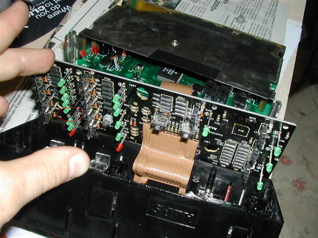

Tegelikult on üks teine LED tundmatu (vähemalt minule). See on üks punane LED paremas reas keskel. Selle otstarvet oleks huvitav teada, põlemas ei ole ma seda kunagi näinud.
sellel plokil ei ole seda tulukest. Minu omal on kohe OFFi kõrval see(sama lähedal kui vasem tuluke)

siin on ACC2 esimese põlvkonna kliima plokk koos REAR nupuga.
Tavaliselt seda nuppu aga ei ole, kuid LED on. Kui plokk hakkab lolliks minema viskab selle LED-i põlema.

Ee, pole päris tundmatu.
ei mõelnud seda kõige ülemist, vaid hoopis seda, mis siin punase ringiga näidanud olen (ülevalt neljas siis). LED on hoopis teistsugune, kui teised. Pole ise seda kunagi põlemas näinud.
