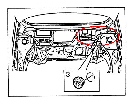

T Sept 23, 2008 10:20
Auto on MY93, aga kus ABSi aju asub ja mis number peab olema, et saaks teha väljalülitatavaks?

T Sept 23, 2008 10:25
MY92 on ABS aju juhipoolse amordikannu kõrval. Küllap teistel aastatel sealsamas või kusagil lähedal, tulemüüri taga vms.

T Sept 23, 2008 10:29
Algselt postitas: D116
Eelmises postis ju kirjutasin, et alates ABS M93, M93 on ABS'i mooduli number!
Auto on MY93, aga kus ABSi aju asub?
ABS'i aju asub umbes siin:
