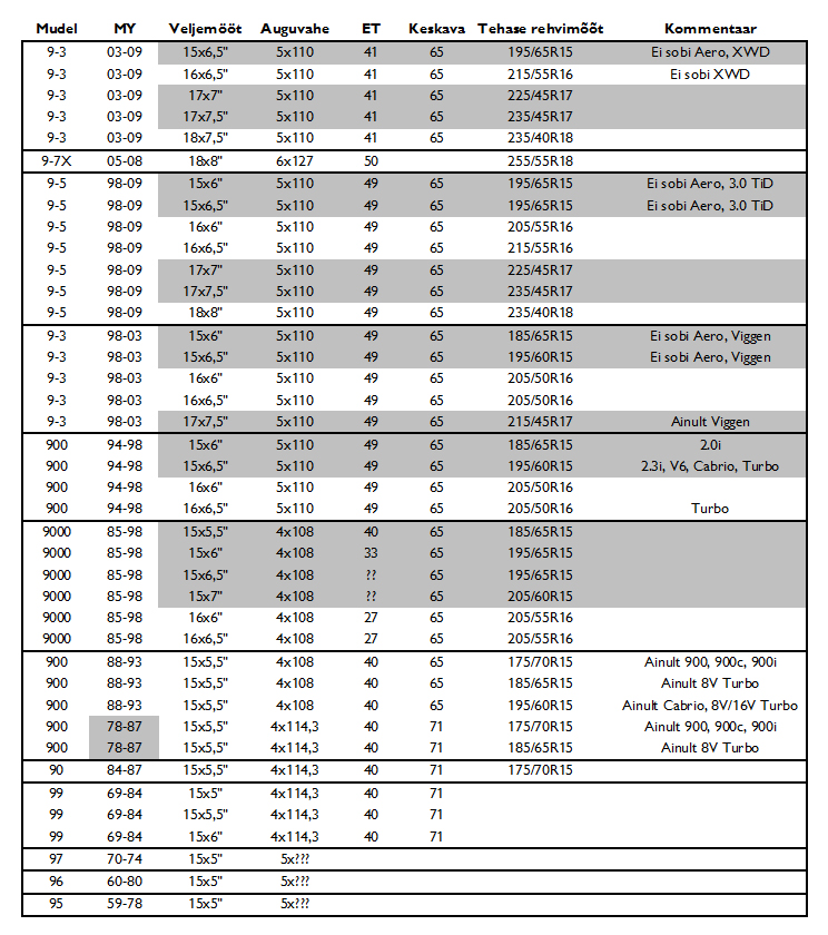

Tehase velgede andmed soovitusliku rehvimõõduga
Loodetavasti on abi.
Ootan parandusi ja täiendusi, eirit vanemate Saabide vallas - klassikud, küülikud ja sonetid.
http://lauren.kosei.ee/pcd-tabel.html

Aga pista siis keskava mõõt ka tabelisse kui saad. Siis kõik strateegilised mõõtmed olemas.
Postitusi: 14527
äkki väike viga... 9-3 on 98-03 ja teine 03-09. Ma saan aru, et üks on OG ja teine SS, aga kas siis eipeaks olema 98-02 OG jaoks? Ja kas 9000 puhul on MY 98??
Kui oskate ainult viidata allikat, kust saaks vaadata/kontrollida keskava mõõtu? Hetkel nimistus olevatel mudelitel on keskavaks ilmselt 65.
OG9-3 tehti siiski ka MY03 ning ka tonnist tehti MY98. Küll nende kogus on suhteliselt väike ja seega pole ka eriti levinud.

kas Aero mudelitel pole äkki suuremad pidurikettad ja seetõttu ka suuremad veljed, mis alla mahuvad!
või nii spetsiifiliseks te seda tabelit ei aja.

Õige märkus, vähemalt 9-5 Aerole ei lähe 15" velg alla.

Turbo-X'le ei lähe alla ka enam 16" veljed... 17" on miinimummõõt (talveks) ;)
Lisaks pandi 16" pidurikettaid ka siis,kui mootor oli võimsam kui LPT, kui oli 3.0 disla jne jne. Alati saab täpse info kasutamisjuhendist.
Suht keeruliseks läheb see tabel sedasi
Postitusi: 14527
Viimasesse lahtrisse "Ei sobi", sinna alla siis lühidalt "aero", "3.0 disla" jne...

Minul annab manuaal NG900 15" veljele sobivateks rehvideks järgmised variandid:
185/65R15
195/60R15

Ei tohiks ju nii ulmeline nende tehaseandmete kättesaamine olla, kui igaüks kellel on kodus kindla mudeli ja aastakäigu "Käyttöohjekirja" / "Owners manual" need andmed sealt siis 1:1 maha kirjutab. Tuult jagub praegusel aastaajal õues niigi, seepärast jätkan puhumise asemel kirjutamisega.
andmed raamatust: Classic 900 M1988 / Combi Coupé / Sedan / Cabriolet
- terasvelg 900, 900c, 900i 5 1/2J x 15" H2
- alumiiniumvelg 900 turbo 8, 900 turbo 16, cabrio 5 1/2J x 15" H2
- varuratas (teras) 4J H1 x 15"
- rehvid:
900, 900c, 900i 175/70 R15 86T
900 turbo 8 (teatavad mudelid ?) 185/65 R15 87H86T
900 turbo 8 (teatavad mudelid ?), 900 turbo 16, 900 cabrio 195/60 VR 15
varu(ratta)rehv T 115/70 D 15
- soovitatavad talverehvid veljele 5 1/2 x 15" H2
175/70 R15 MS
185/65 R15 MS
- soovitatav rehvirõhk (bar) on muutuv suurus:
esiteljel: suverehv 2,0 - 2,4 / talverehv 2,2 - 2,4
tagateljel: suverehv 2,1 - 2,5 / talverehv 2,3 - 2,5
Väärtuse vahemikku mõjutavad tegurid:
rehvimõõt,
1-3 reisijat kuni 190 km/h ( ka kuni 210 km/h),
4-5 reisijat
Varuratas: rehvirõhk 4,5 bar, läbisõidu piirang kuni 3500 km, suurim lubatud kiirus 80 km/h
Mulle tundub, et veljenubritest ei loe siiski kõiki vajalikke andmeid välja.
Ühes ammuses kellegi velje müügiteemas oli Cyber toonud välja ka järgmised numbrid (trükkisin omale tookord välja).
poldivalem:
- 1987 Saab 900/99 - 4 x 114.3mm
1988-edasi 900 (-98 9000) - 4 x 108mm
1994-edasi 900, 9-3, 9-5 - 5x110mm
velje laius ja offset (ET):
9000/900 (88-93) 6-6.5 +27-33mm
900 (-87) 5,5 +40mm
900 (94+), 9-3, 9-5 6.5 +49mm
keskava (klassik):
-87 71mm
88-93/94 cabrio 65mm
poldid/mutrid (klassik):
-87 mutrid M12x1.25
88 ja hiljem: poldid M14x1.5; 1.10" pikkus, kooniline ots, spetsiaalne Saabi ratastele.

Kui päris täpne olla, siis keskava on 65,1mm.
Selleks, et vajadusel ratta ka kätte saaks.
Muidu oleks vist tõmmitsat vaja :P
