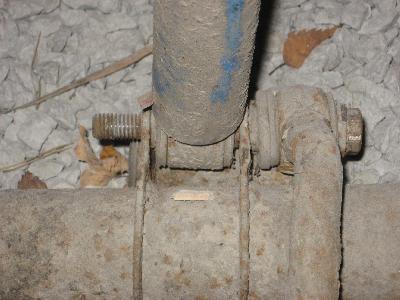

no ei saa neid amordi kinnituse polte kätte. Üritasin päris suure jõuga keerata, aga need ei käi isegi ringi. Kas seal on mingi tihvt või mingi nipp, kuidas need tagumised amordid lahti käivad?

Ma suvel vahetasin klassikul amorte ja samamoodi, polt kinni nagu kännu taga ja egas aidanudki muu, kui tuli rellakas appi võtta.
Postitusi: 7667
amordi kummipuksi sees on veel metallist puks, mis roostetab poldi kylge kinni ja see hoiabki , et sa polti keerata ei jõua. lihtsam tee kui relakaga kummipuksid ja nende sees oleva poldi läbi lõikad.siis saad kätte ja paned uue poldi ja ennem teed mootoriõliseks, siis järgmisel vennal 10 aasta pärast tööd vähem
nojah, siin ei pääse relakaga kohe ligidale. eks pead väljapoolt pleki äärest lõikama ja siis plekki nats painutama, et amori puksi kätte saad
Postitusi: 4304
Mina tegin nii, et lõikasin poltidel pead maha ja teiseltpoolt mutriga keerasin. Fake tõmmits noh;) Vahepeal peab suuremaid mutreid või midagi analoogset alla panema, sest keere saab otsa.
roomlane
Postitusi: 586
Ma klassikul tagaamorte vahetasin, siis olin ka sellega hädas. Mutri keerasin otsast ära ja siis silmusvõtmega sain seda polti ka sedasi keerata, et seadsin võtme poldi pea peale nii, et võtme käepide jäi alla poole. Siis lasin auto tungrauast alla, nii et auto raskusega keeras poldi lahti. Aga probleemi see päris ei lahendanud, sest polt hakkas koos puksi sees oleva hülsiga puksi sees ringi käima. Siin aitab vaid rakis, aga kust kinni hakata, ei tea. Klassikul see amordi alumine puksi kõrval veel üks kamber, millel auk sees. Sealt sai ühe teise poldiga surutud see polt välja.
Kinni tagasi pannes määrisin vasemäärdega, peaks ka teinekord kergem lahti saada olema.

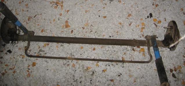

mul tagasild ongi alt ära. sellepärast ei saanudki suure jõuga väänata, sest sild polnud kuskil kinni. Ei pääse haamriga ka eriti põrutama, piduriketas ees.
http://www.saabnet.ee/pildid/foorum/var ... gasild.JPG
tegelikult otsest häda ei olegi neid sealt lahti saada, aga silda on nadi ladustada, kui amordid seal risti küljes.
