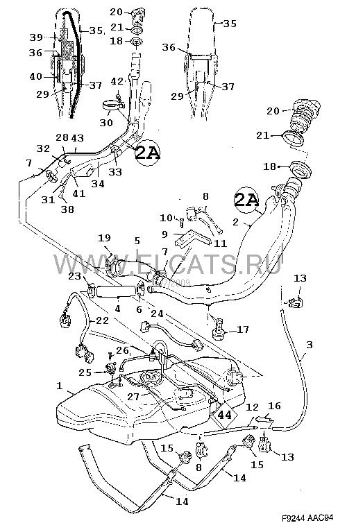

äkki kellegi on mingit teavet/joonist, et kus see tuulutuse toru on ja kuhu läheb??
samas lihtsam vriant 2 mittekohakuti auku punni puurida ja asi ununend!
vallikas
Postitusi: 1591
N Mai 07, 2009 22:20
Peaks see nr 3 olema, paagist üles korgitaguse toru otsa.
