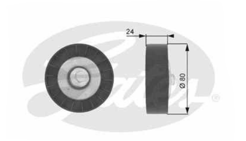

Kui sul väga häda käes ja elad Tallinnas siis saaks sind isegi aidata kui pilt koos andmetega 100% õiged.

Põhimõtteliselt on pilt ja andmed õiged aga ma pean selle tellima. Lihtsalt tahtsin teada et kas see rulliks sobiks asendada vanemaga. kuna olen ostnud neid vanemaid kasutatud ja nüüd on juba teine mis kokku jokksmas on...nii et mõtlesin et ei viici enam nende vanadega tegeleda et selle jupi peaks ikka uue otma...:D tean et oleks võimalik sellel rullil tglt laager ära vahetada ja uus panna ning tleks odavam, kut kes pidi seda tegema enam ei anna end näole nii et tleb vict uus ikkagi osta. Mis on kindlasti kallim lõbu:D

Kas org. või see mls ml pildil?:conf:
