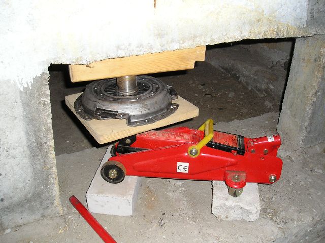

Sinna lamellide vahele olen ise kasutanud mingi paksema jalg/mootorratta trossi kõri-väga hästi sobib. Paindub hästi ja tänu plastikkattele ei libise vahelt välja. Kui töösilinder kutu, siis on natuke raskem, kuna pead korvi kuidagi muidu kokku suruma kui lihtsalt kabiinist pedaali pressides. Ja kui asi korra juba lahti, siis soovitaks tõesti ka peasilindri mansetid ära vahetada ja kogu see mustus sealt seest välja-mul oli töösilinder seest ikka parajat s--a täis. kui kusagilt leiad, siis originaaltöösilinder on tunduvalt (mulle vähemalt) sümpaatsem, kui see mida mõned varuosafirmad müüvad.
Ja oleneb muidugi, kui palju auto läbisõit on ja kui kaua veel ise sellega sõita kavatsetakse.
Järgiksin ka Trionicu soovitust ja vahetaks kogu kupatuse-siis vähemalt pikemaks ajaks rahu majas selle osakonnaga.
p.s. siin pildil näide, kuidas paneelmaja keldris uue korvi kokku surusin;)
