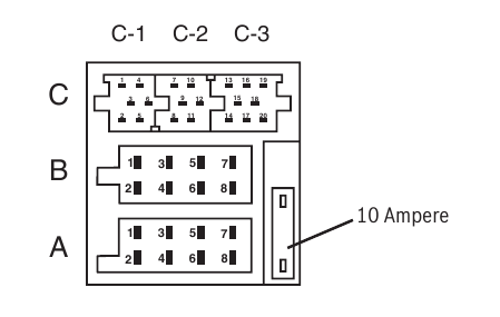

Milline pistik taga on? Ega ometi standardne ISO pistik? Imlselt mitte, kui sa küsid...:P
EDIT: midagi sellist?

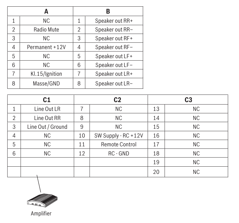

edit: Cyberi pildilt:
see alumine klots ongi voolu oma, keskmine kõlarid ja ülemine kui sul on CD Boxi juhtimine või muud.
Vool siis : 7. klemm pluss läbi süüte
8 maa
4 pidev pluss akult
5 el. antenni juhtimine
Kõlari klots 1 ja 2 on RR, järgmine''tulp'' RF siis LF ja siis viimane LR
Postitusi: 14515
Kui mart96 väidab et suht ühesugune kõigil... siis ehk kõlbab see...
Võetud BP saidist üks suvaline...

cyberi postitatud esimene pistikute skeem on 66% ulatuses klappiv. erinev on vaid grupp C, mis minu isendil on sama nagu A ja B kuid tal on 10 klemmi 8 asemel, aga noh nagu aru saan on see nagunii cd oma ja seda pole mul ka tarvis. muuseas, makil oligi kaasas vaid gruppide A ja B pistikud. koos mingite juhtme otstega.
