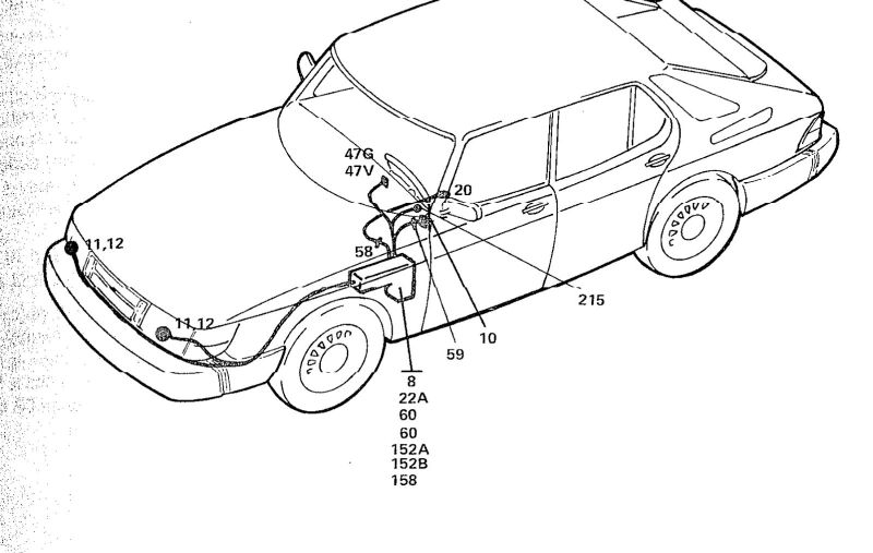

Kuskohas on need kolm erinevat massi punkti, mis siin kasutusel on? Saan aru, et üks on armatuuris (skeemil nr 3), teine on kuskil ees radika juures (skeemil nr. 7- ei ole seda endiselt leidnud) ja kolmas on ilmselt kapoti all, rattakoopa peal mingine harukarbi moodi asi (nr 158)? Relee massi probleemi ma välistan kohe. See on väga hea.
Kui oleks massi probleem kahes teises ühenduses, siis minule tundub, et üks funktsioon peaks ikkagi toimima, aknapesupump või kojamehed siis.
Kuna korraga nöögivad nii seatbelt tuli, kui kojamehed, siis vaadates joonist tundub, et asi peab olema enne kaitset, kuid olukorras kus asjad ei tööta, tuleb vool kaitsmesse peale. Joonisel viidatud koht, kus turvavöö märgutuli ja kojameeste osa kokku saavad ongi tegelt kaitsme klemm.

Mul pole 8-klapilise elektriskeemi kuid vaatasin 16V oma ja tundub, et need massipunktide tähised on samad.
nr 3 - armatuuri taga

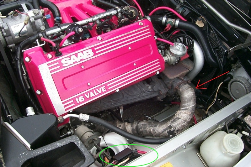

nr 7 - radiaatori juures, ma päris head pilti ei leidnud, kuid vaata sinna punase noolega tähistatud suunda, piki radiaatorit/alt läbijooksva karbiku peal, võib olla kuskil juhtmekimpude vahel, seepärast keeruline leida
nr 158 - ground distribution in main fuse/relay panel - ma saan aru, et siin mõeldakse vasakul tiival asuvat kaitsme/releekarpi.
See harukarbi moodi asi, mis on paremal pool rattakoopa peal (pildil rohelise ringiga) ei ole mass, vaid on plussi jaotusklemm.
nr158 jääb segaseks. Piilsin kaitsmekarbi sisse, kuid mingit sellist kohta, kus võiks massi jagamise punkt olla ei leidnud.
