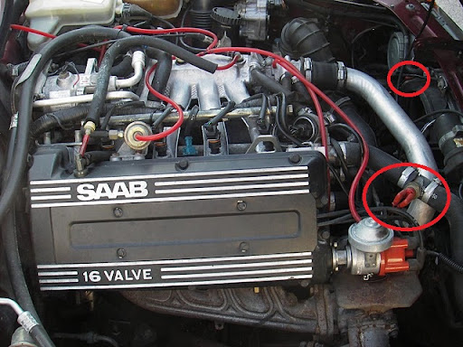

Mõned detailid, mille külge saab midagi kinnitada või ühendada, kuid mille küljes pole siiski midagi:
1. http://www.upload.ee/image/1329963/09052011207.jpg
2. http://www.upload.ee/image/1329966/09052011208.jpg
3. http://www.upload.ee/image/1329968/09052011206.jpg
4. http://www.upload.ee/image/1329972/09052011205.jpg
5. http://www.upload.ee/image/1329971/09052011204.jpg
Mis asjadega tegu on?
Kaitsmeblokki vaadates nägin, et cruise ja tulekojamehed on ühe kaitsme all...ja kaitse on OK. Aga siiski paneb see mõtlema, kuna need on kaks asja, mis ei tööta. Kokkusattumus?
Andreas187
Postitusi: 405
1. Tulede korrektor
2. Jahutusvedeliku temp sensor? (lisasin pildi)
3. Konditsioneeri üks juhe
4. Õhutusnippel usutavasti
5. Ei tea. See on mul ka lahtine.

1. Tulede korrektor
2. Jahutusvedeliku temp sensor - kasutatakse ainult konditisiooneri puhul, blokeerib kondi töö kui jahutusvedelik on liiga kuum
3. Konditsioneeri üks juhe - ilmselt kondi pumba toitejuhe
4. Õhutusnippel usutavasti - põhiline õhutusnippel termostaadi kaanel
5. Ei tea. See on mul ka lahtine. - see peaks olema miski lisatemp. anduri juhe, mis kinnitub teatud regioonide mudelitel sisselaskekollektorisse (meie piirkonna autodel ei kasutata)
