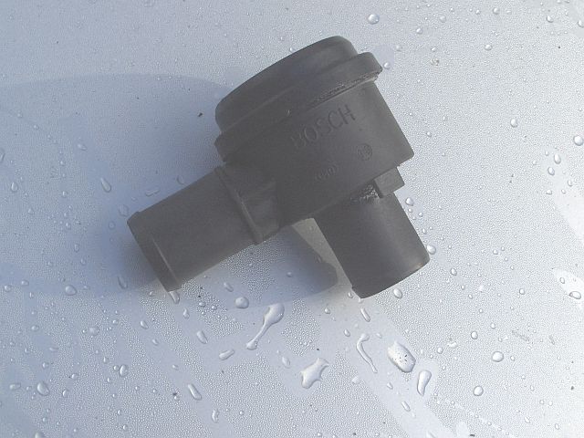

mure selline, et turbokella peal osuti jääb vaid poole kollase peale.
hakkasin uurima ja selgus, et yks mingi jubinas/klapp, mis asub vahetult ennem turbot ja mille kylge läheb yks vaakumvoolik ( nimetust ma veel ei tea ja pbc klapp see pole) laseb õhku läbi selgus, et serva vahelt, kui läbi selle vaakumvooliku sinna klapi sisse survet puhuda.
kas see olema nii peab või mitte?
mida teha?
klapp ise selline
Postitusi: 4304
See on blow off klapp. Otsa peaks minema peenike vaakum voolik. Õhku ta niisama läbi lasta ei tohi mitte kuskilt. See klapike laseb üleliigse rõhu tagasi ringlusesse, kui gaasiklapp suletakse.

tänan aga kust sellist saab???
mul susiseb ja vusiseb kaane vahelt. ju see olev tihendsurnd
hetkel läheb epo-liim kasutusse.

Postitusi: 14479
S9K jutt õige, see klapp hoolitseb selle eest, et gaasi lahti lastes ei tekiks turbole kõva vastusurve nätakat. BOV laseb selle liigse surve turbo sisse tuleva poole peale, tekitades ringluse. Tehakse neid nii ringlevaid (nagu see pildil olev), kui avatud variante. Avatud variant laseb üleliigse surve lihtsalt atmosfääri ja tekitab sellise mõnusa sussss-hääle käiguvahetusel, võid ka pardivile sinna otsa keerata näiteks..:D.

Postitusi: 7145
"Bypass valve" on see Saabi keeles,maksab 600 raha.
