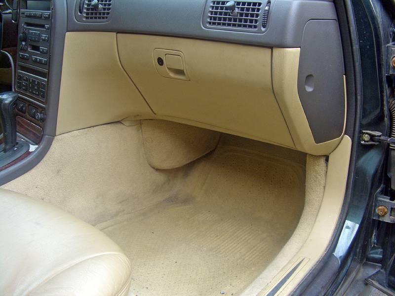

Kaasreisija poolel
Salongi filter asub armatuuri all soojendus- ja ventilatsiooni üksuses. Juurdepääsuluuk asub kunde/kaassöitja pool:

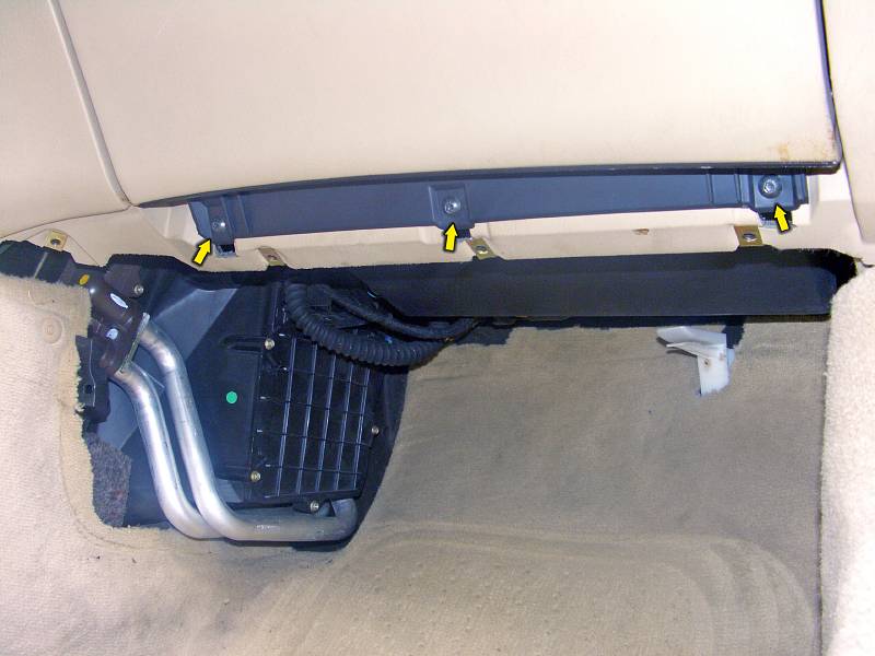

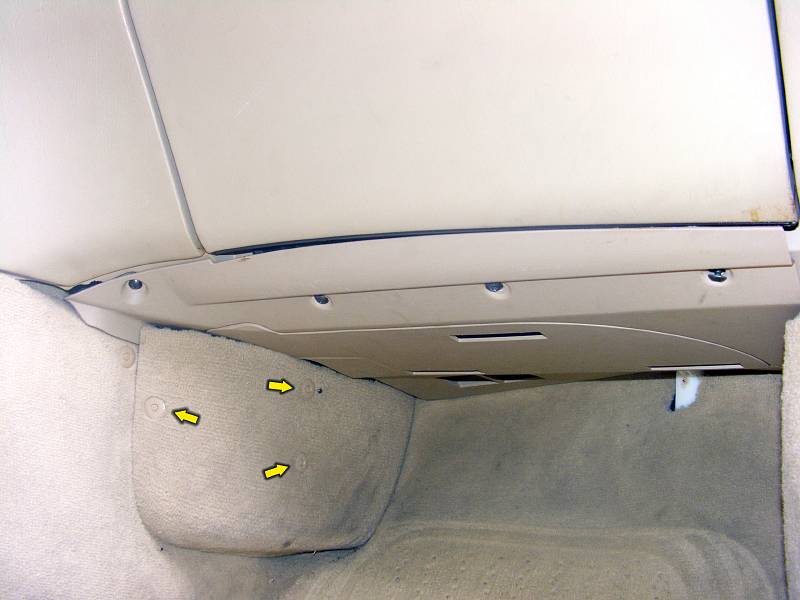

Vaipkattega kaas
Alusta vaipkattega kaane eemaldamisest kindalaeka all. Seda hoiavad kinni kolm plastmassist tüüblit - vajutades tüübli keskel olevat tihvti sisse natukse, vabaneb tüübel pingest ning sa saad selle eemaldada:

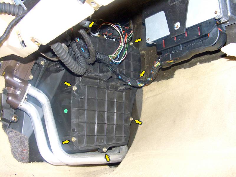

Armatuurialune kate
Keera lahti Torx tüüpi kruvid piki armatuurialust katet ning eemalda kate seejärel, pörandavalgustuslambil tuleb juhtmed ka lahti anda:

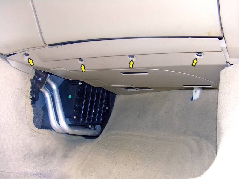

Kindalaeka alumised kruvid
Keera lahti kolm Torx tüüpi kruvi mis hoiavad kindalaegast alt kinni armatuuri küljes:

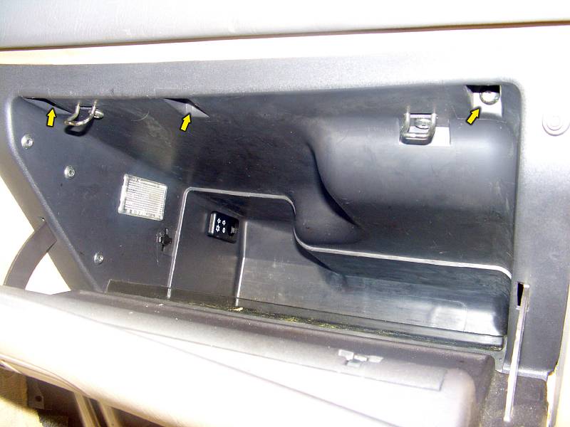

Kindalaeka ülemised kruvid
Ava kindalaegas ning keera lahti veel kolm Torx tüüpi kruvi mis hoiavad kindalaegast ülalt osast kinni armatuuri küljes:

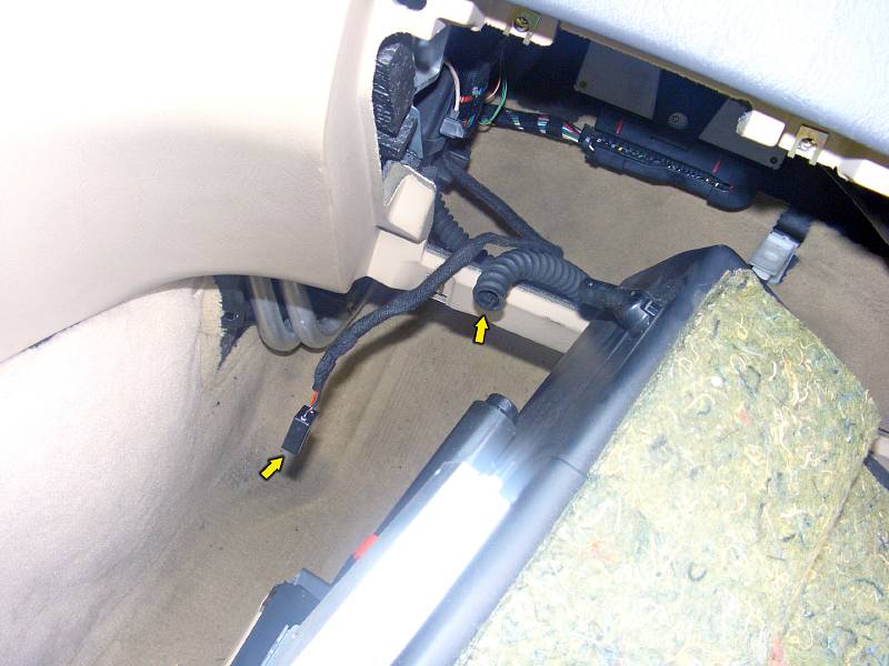

Ventilatsiooni voolik
Tömba kindalaegas välja armatuurist, ühenda lahti lambi juhtmed ning ventilatsiooni voolik:

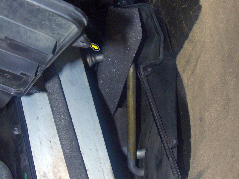

Filtri kaas
Filtri kate on kinni 7-e kruviga, mida saab keerata kas Phillips tüüpi kruvikeeraja vöi 7 mm kuuskantpadruniga:

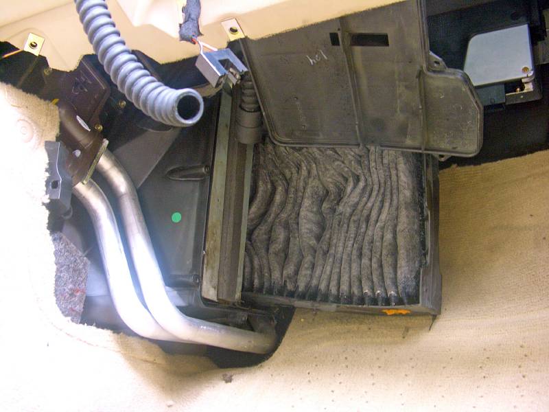

Vana Filter
Tömba vana filter välja ja puhasta filtrikamber:

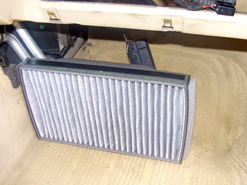

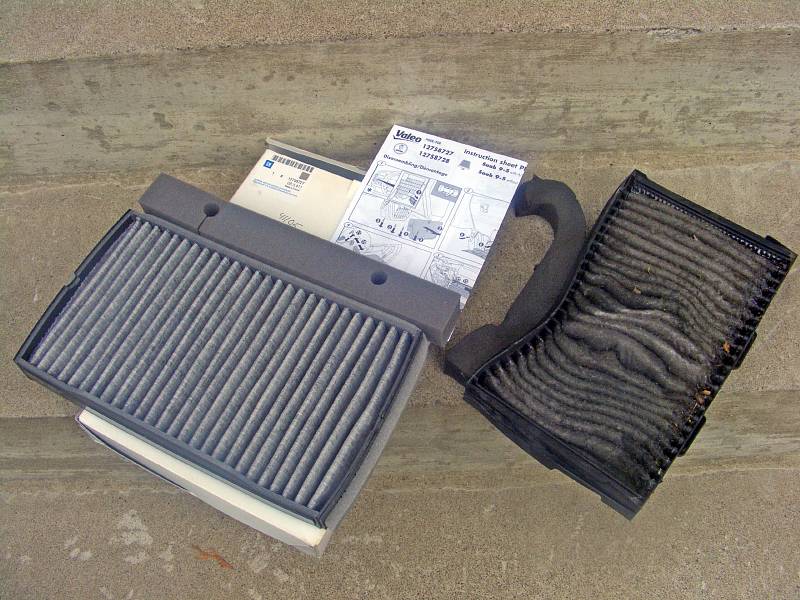

Uus VS vana
Pildilt on näha, miks tuleb salongifilter öigeaegselt vahetada, läbi selle käib öhk mida sisse hingame autos:

T Jaan 03, 2012 9:55
Uus filter
Uus filter tuleb paigaldada horisontaalselt, väljaulatuv serv käib ülal suunaga ettepoole. Klaapuv riba jääb pealepoole:

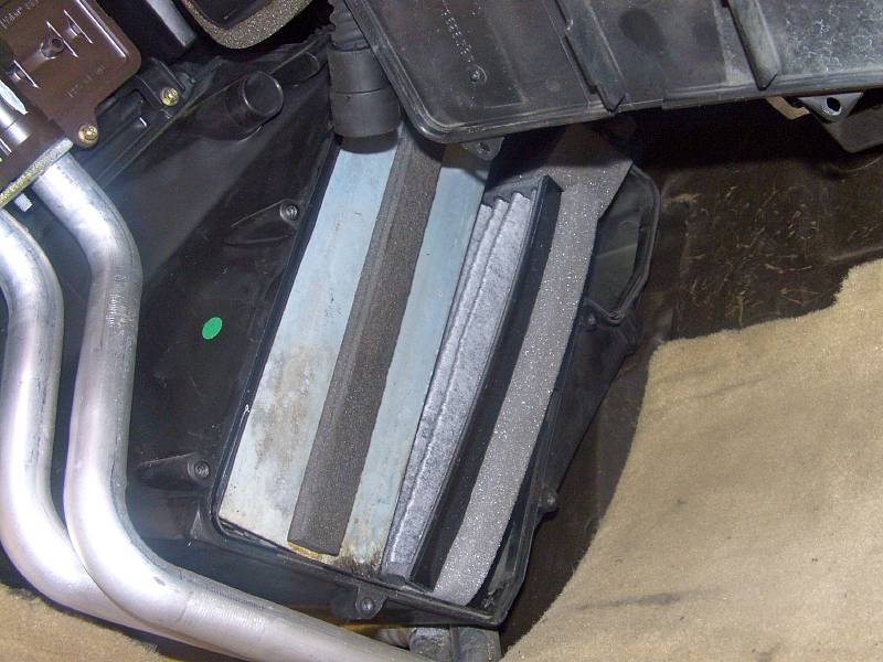

T Jaan 03, 2012 9:57
Ülemine tihend
Paigaldage ülemine vahtplastist tihend ennem, veenduge, et selle sees olevad sisselöiked läheksid kenasti ümber vastavate torude filtrikorpuse üleval:

T Jaan 03, 2012 10:01
Paigaldatud
Tömmake ää kaitsekile kleepuvalt ribalt filtri pääl (see kleepub vahtplastist tihendi külge) ning libistage/lükake filter sisse. Ülejäänud asjad paigaldage tagasi vastupidises järjekorras lahtivötmisele:

T Jaan 03, 2012 10:03
Tegelt ootan huviga kommentaare seda tööd teinud meestelt, et kuidas seda filtrit sinna sisse libistatakse, kui vahtplast ülal paikas ning kleepuval ribal kaitselint maha vöetud?

T Jaan 03, 2012 10:04
Filtri kaas
Tegelikult on 6 mm padruniga.
T Jaan 03, 2012 10:07
Selle kleepriba kleebid porolooni külge ja paigaldad porolooni ahju.
Enne lükkad välja need 2 pulka mis porolooni sees. Need on ahjus olevate torude kohad. Siis ajad käe koos porolooniga ahju ja kleebid ahju lakke nii,et torude ümber jääks see porolooni riba.
