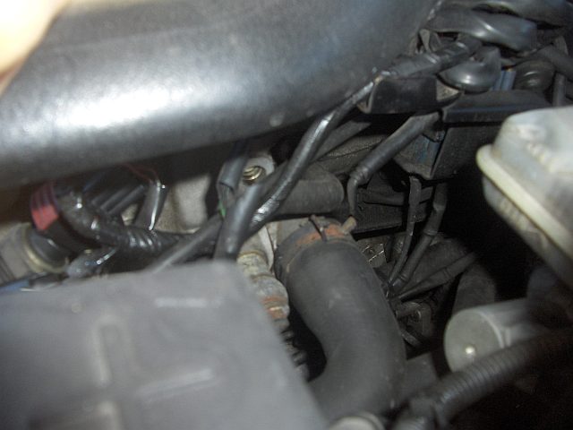

Ühtlasi tegin lahti ka kapoti ja vaatasin sinna mootori tagaküljele ja tekkis küsimus, et kumba pidi vasakul pool. Kas siis kui seisan avatud kapoti ees või istun autos:P Kas väga loll küsimus sai?
Postitusi: 7687
ikka kui roolitaga istud.
siis vasakul pool. suur lõdvik läheb veel kyljepealt sisse. ja seele lõdviku pead lahti võtma.
teen sulle yhe pildi kohe ka.
see jäme lõdvik lähebki termostaadi kylge ja näpitsaid vaja, et see klamber eemaldada

Voh, selle ma tuvastasingi sealt....aga mul pole klambreid vaid toruvitsad, et siis lihtsam. Tänud tänud. Kena päeva jätku.
Postitusi: 7687
esmalt 1 polt 10 mm võtmega, mis hoiab yht juhet, siis teine 10 mm polt, mis hoiab mingit rauast jubinat; siis termostaadi 2 polti 13 mm väikse padruniga., ennem lõppu klamber ka maha.
