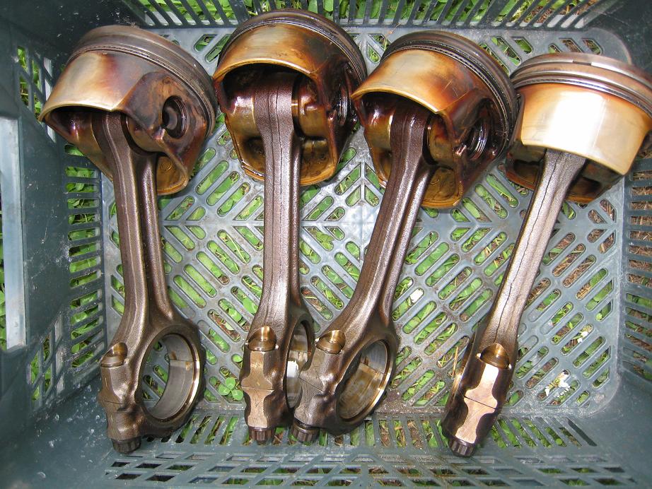

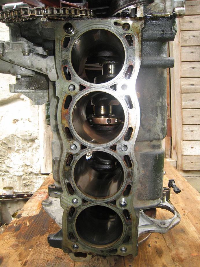

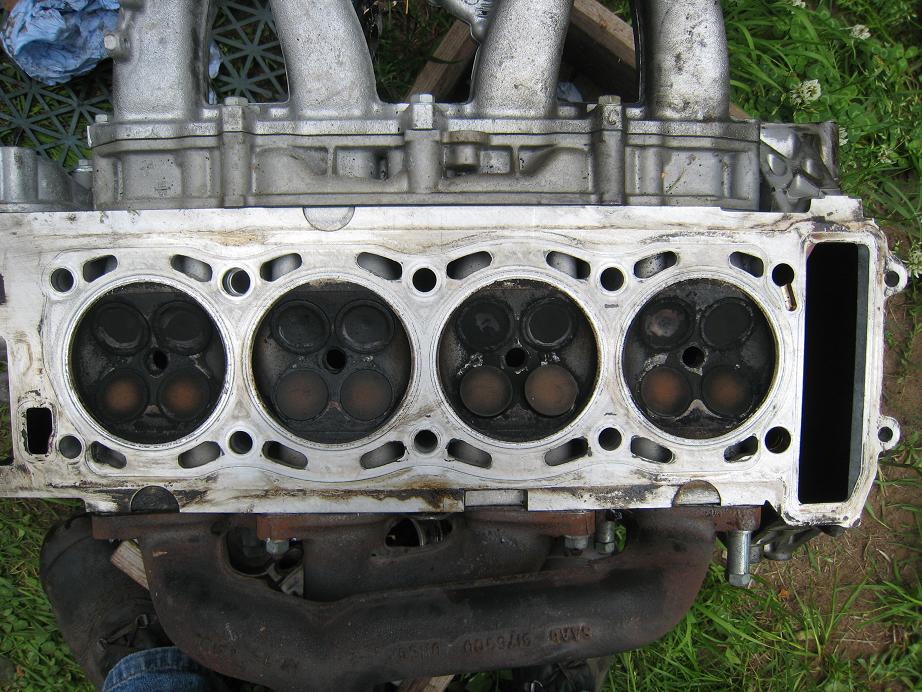

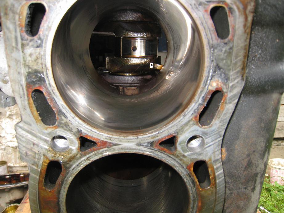

peale kolme aastat kui vana mootor seisis garaazis võtsin mootori lahti. võtsin polkist kolvid välja ja käisin nendega kahe motoristi juures. nemad mõlemad väitsid, et plokk on nagu uus ja on näha veel tehase oonimistriibud ning mingit kulumisranti kolvirõngad tekitanud ei ole. Plokikaane testisin ka ära kui klapid olid kinni, valasin sinna bensiini ja see ei imbunud läbi klappide. Plokikaanetihend oli ka terve. Nüüd tekib küsimus kuhu kadus kompressioon kui kõik tundub korras olema? Kas viga võis olla hüdrotõukurites, õlisurves, reduktsiooniklapis?
K Juul 06, 2011 12:58
Kompresioon kadus sul ära pikalt käiates.
Bensiin pesi õli silindriseintelt maha ja rohkem ei olnudki vaja.
Praeguseid pilte vaadates tundus uue mootori ost mõttetu rahakulutus.
Kui ei ole juhtunud muidugi just see, mis Jupatsi autoga mõni aeg tagasi-kolbides olid praod rõngaste all.
BTW-kes sul üldse selle kopr.puuduse tuvastas?

alguses kontrollisin kodus manomeetriga mis sai kusagilt laenatud ja peale seda liikus auto juba troosti kus lubati mingi skoobiga silindritesse vaadata ennem kui hakkatakse mootorit vahetama, aga tundub et seda ei tehtud ja suuremat raha saadi küsida mootori vahetuse eest. arvan mina. kolvid on terved, aga kontrollin ka rõngaste alt.
