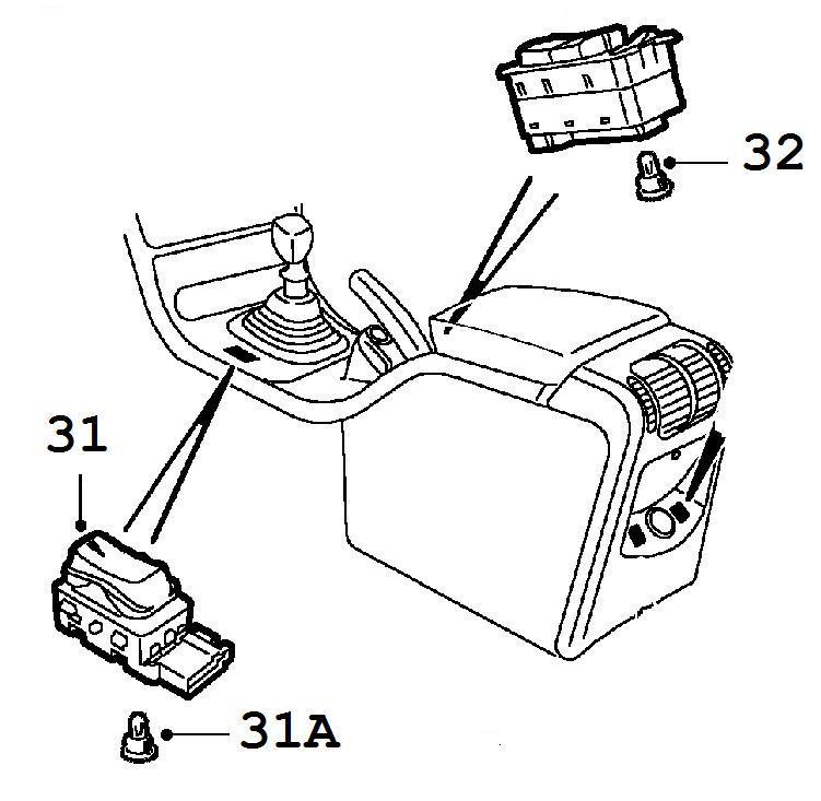

1. Kesklukustuse nupul on valgustus (vt pilti allpool)
2. Ei. Seda omadust pole 9-5'l kunagi olnud, 9-3 SS/SC'l oli see Comfort paketis (akende ja luugi ja peeglite sulgemine/avamine puldist) lisavarustusena tehasest tellitav.

Algselt postitas: teager
Shoot :freak: Siis mul ka pirn läbi. Pidin just sõna võtma siin ja kinnitama, et 9-5el vist ei pea seal olema, sest see pole mul kunagi põlenud. S-nupul kah tulukest pole, samas W-nupul olemas. Küllap neid pirne ikka läheb vahel, sõbra ARCil oli pool ACC paneelist pime.
L Dets 06, 2008 18:49
S nupul pole jah pirni sees, W nupul ning käikuderibal PRNDML/PRND321 on pirnike.

Kas keegi oskab öelda, kuidas neid pirne (mõtlen keskluku nupu ja käikuderiba valgustuse) vahetada saab?
95SELaunch
Postitusi: 328
Liitunud: E Nov 26, 2007 21:07
R Jaan 09, 2009 10:41
seal on pilt toodud ju
