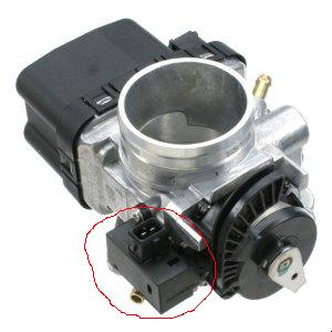

Käisin diagnostikas öeldi, et throttlebody vigane.
Tegin siis lahti selle ise kodus, Puhastasin ja uurisin kõik oli kombes. Aga seal ühel väiksel jubinal pragu sees. tahtsingi küsida kas seda oleks võimalik ise ka tellida kuskilt seda väikest jubinat . Pildi lisan ka, siis saate aimu mida ma mõtlen .
aitähh :)

viitad solenoidile 5337845..sele hind on küll odav ja 38EUR, ka terve klapi hind on kukkunud juba vaid 400EUR peale
solenoid selle nimi jh . Nja segusiiber ise jh päris kallis. Pole vist m8tet osta, kui tundub korralik . aitähh sulle igatahes ;)
palun. reeglina pole viga jah solenoidis ja minipragu ei muuda sõiduomadusi siiski. tavaliselt süveneb mehhaaniline kulumine ning siis juba vaja terve klapp vahetada.puhastused on teretulnud kuid mitte igavesed ja asi lõpeb siiski vahetusega varem või hiljem kahjuks

Järsku oskad veel öelda mis pistikuga juhe see sinna solendisse läheb ? see oli mul algus lahti. panin tagasi tuli check engine ette :D v8tsin uuesti ära jäi ikka see p6lema nyyd p6leb check engine koguaeg kui s8idan.
järelikult korjas solenoidi vea sisse ja ..ju siis vajagi vahetada..täpsem info ja selgitus selguks peale diagnoosimist, mis seal õigupoolest toimub:) soovitaks siis soojalt juba meie saabispetsialisti poole pöörduda, kes antud küsimuses minust ilmselt targem

See solenoid(limphome oli vist) suhteliselt primitiivne. Silinder, magnet, vedru ja plastikkõrv. Kaheldav, et sel midagi viga on.
Segusiibri enda seest on suur mähis, millega ka eriti midagi juhtuda ei saa. Sisemuses olevate jubinateni on sageli võimatu pääseda, kuna mähisepoldid on nii kõvasti kinni, et pead murduvad ära.
Kaval oleks kogu segusiiber ära vahetada, kui veakoodid sellele viitavad.
