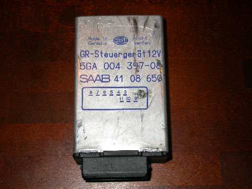

Võib tõesti CC moodul olla, klemmide arv keskluku mooduliga ei sobi. Samas peaks sealsamas asuma keskluku moodul, mida ma aega ei leia. Või on see nii pisike/peidus et ei märka. Peab veel otsima.
Autoks siis 9000CS MY92.
Edit: otsisin aga ei leia, ilmselt kuhugi mujale tõstetud, peaks keskkonsooli tagust uurima.
See on jah cruisi moodul (http://www.saabnet.ee/index.php?l=cc). Keskluku oma on ka seal lähedal. Peaks olema musta värvi ja natuke väiksem: http://www.thesaabsite.com/shop/catimages/9529975.jpg
