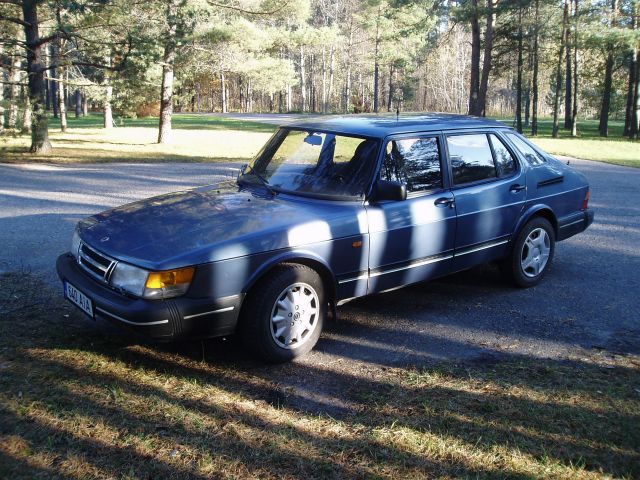

selline näeb välja siis minu uus saab:
täiesti tip-top masin. nyydseks läbinud juba 2500 km ja miskit viga pole välja tulnud.
mootor103 kw.
käisin ylevaatusel ja läbi nagu niuhti nyyd 2006 aasta lõpuni mureta!
2 teljelise käru ja tonni koormaga tuli kenasti pealinnateega toime.
mõnus asi on ikka nahkrool!:thumb:
