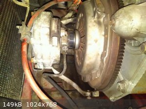

N Dets 22, 2016 9:06
Töösilindri saad kätte poole tunniga raudselt, kui tead mida teha. tuleb pedaal alla pumbata mitmed korrad ja toestada ja siis näiteks 5 mm vasktoru või mingi trossi kõri hakata lööma siduri korvi lamellide vahele. helista võin täpselt rääkida. siis pedaal vabaks, silindri poldid lahti, 3 tk, korvi poldid 6 tk, siis otsast sid võll välja ja silinder koos ketta ja korviga välja.
Vot see see asi on, mida ei teata aga mis teeb selle töö lihtsaks
[url=https://postimg.org/image/8fyp40kpz/]Pilt

R Dets 23, 2016 8:31
Tänud, Ivomets.
Ma vaatan nädalavahetusel peale ja praegu tundub, et saan aru, mida sa mõtled. Tähtis on, et sidur jääks "lahutatud" olekusse kinni. See trossi kõri sidurikorvi ja lamellide vahele, et lamellid ei saaks algolekusse naasta.
Kui ma jänni jään, siis küll helistan ;)
Sidur lahutas mul ka kogu aeg kahtlaselt. Kas siin võib olla viga selles, et ma sidurikettaid ja sidurikorve omavahel vahetasin? Lappisin parimad asjad kokku aga kuskilt on kõrva jäänud, et ketas koos korviga on kui komplekt ja neid kombineerida ei tasu? Seda kuulsin muidugi hiljem. Sümptom muidu see, et lahutab kenasti aga libistusmaa on lühike, selline ON-OFF süsteem. Et kergesti tõmbab ratta all ringi ja sujuvalt sidurdada on keeruline.
arvo92
Postitusi: 498
Auto: SAAB 90 1984
P Dets 25, 2016 21:09
Ivometsa juhistest oli abi küll.

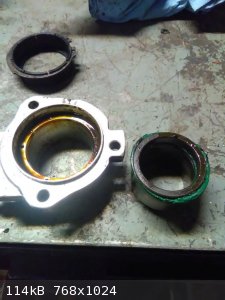

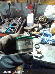

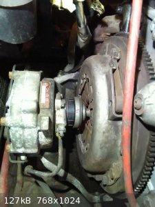

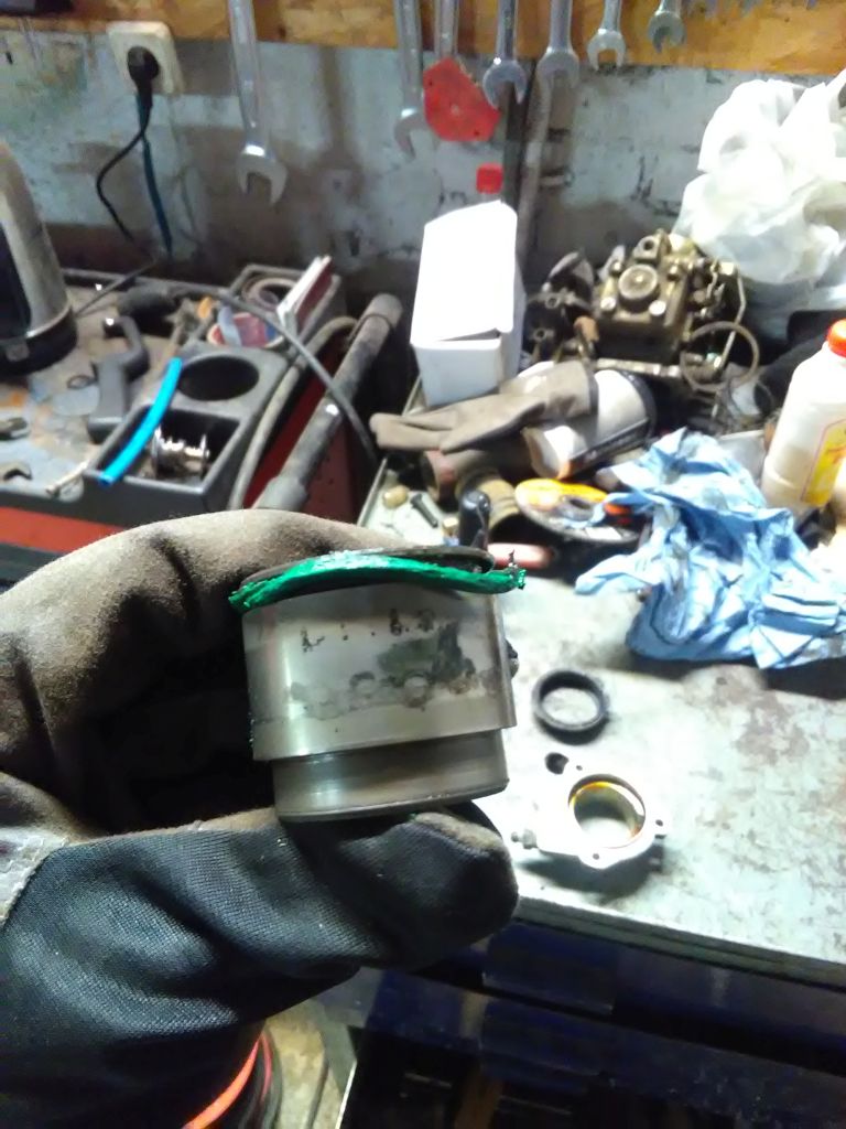

Enne lammutamist pumpasin süsteemi korralikult ja nägin, et töösilindri värviline laik oli DOT4 vedelikust niiske, ülejäänud silinder kuiv. Niiet ikkagi lekkekoht on ära värvitud, mis kinnitas minu arvamust.
Ma ikka jebisin pikemalt kui pool tundi. Minu kogemus ütleb, et jahutusradikas tuli ikkagi ära tõmmata. Muidu tükk aega üritasin siduri võlli välja tirida. Aga ei tahtnud tulla. Mõtlesin, et mingi nipp. Otsisin siis oma ladudest teise masina juppe, et vaadata, ega mingi asi pole, mis kinni võiks hoida ja mille jõuga katki teen. Sidurivõlli hoiab üks stopperrõngas ka kinni ja seal peabki jõuga kangutama. Alguses keerad poldi otsast sisse ja siis suurte kullinokkadega kangutasin. Ühel hetkel ikka tuli. Aga sidurivõll ei tulnud nii palju välja, et oleks sidurikorvi kätte saanud. Sestap ikkagi jahutusradikas maha ja siis ülejäänud oli juba lihtne.
Minu kogemuses kõige paremini sobis tühi kõri - nt. võrri siduritrossi kõri. Võtsin 900ng kapotiavamistrossi kõri selleks appi.
Ja kui ma ehitasin klassikut, siis töösilindri tihendid jäid vahetamata. Ma kas ei leidnud neid või enam ei mäletagi. Äkki ei tulnud selle peale, et vahetada? :wall: Nagu ikka, siis see, mida kohe välja ei vaheta, teeb hiljem tüli.
Aga eks ise näete piltidelt - tihendid nagu vanaema trussikukumm. Ime, et nad üldse midagi kinni hoidsid. Päris kohutav. Samas mul töösilindri päris tipp ka suurte kraapsudega, ei tea, kas see teeb uutele tihenditele liiga või nii palju ei liigu? Muidu töösilinder OK pindadega ja teise masina töösilindrit ma enam üles ei leia, täitsa kadunud.

oh jeerum, ma ei tea kas saabil originaalis olid rohelised, kuid mul on üks terve ports rohelisi rõngaid, mida pole julgenud kasutada sest 2 nädalat kestsid. Propartsi toodang oli.
arvo92
Postitusi: 498
Auto: SAAB 90 1984
P Dets 25, 2016 22:57
Kui keegi teab, kust saada uusi tihendeid, võib soovitada. Ma paar tundi otsinud kuid pole leidnud. Õnneks on leida töösilindri kogu komplekti pea 20 euri tuuris, seega kui tihendeid ei leia, siis tagavaravariant on olemas.
Ma alguses vaatasin ka ise neid tihendeid ja mõtlesin, et kas välja pressimise käigus läksid selliseks aga ei. Need on juba pikemat aega sellised olnud. Talveralli sõitmise tegi muidugi lõbusaks. Ja see võib ka selgitada, miks sidur töötas ON-OFF režiimil. Libistada väga ei õnnestunud. Sidur töötas aga pedaali lahti lastes läks kaapsuga minema ;)

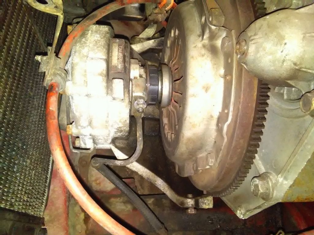

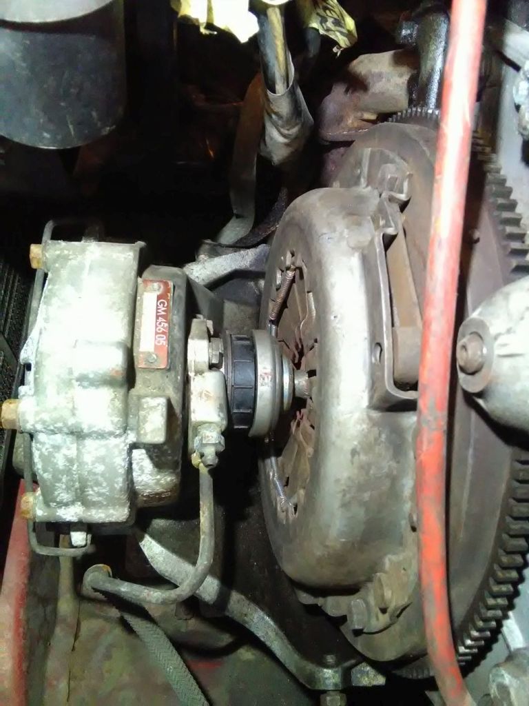

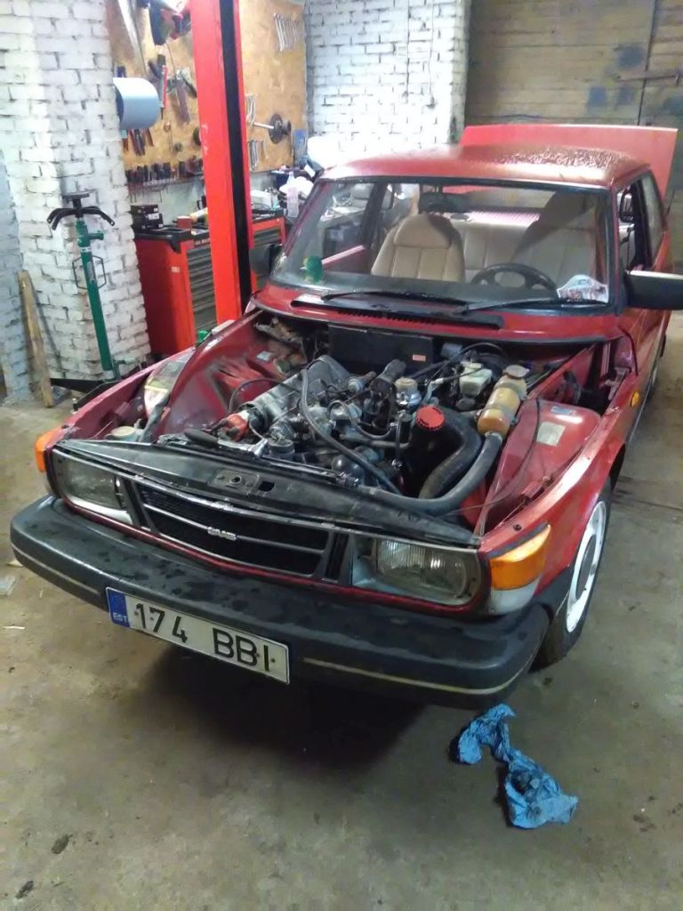

Nii. Aprillist seisnud masin sai eile sooja tuppa aetud. Käima ta enam minna ei soovinud. Benssu pumpab peale. Aga kuna tegemist omajagu, siis väga ei hooligi sellest esimeses järjekorras. Rõõm on tõdeda, et eelmisel talvel ära parandatud vead on kõik täpselt sama vigased, kui ennem parandamist. Võin endale pai teha ja kiita takka.
1) Veepump lekib jahutusvedelikku. Ausalt öeldes seda pole ennem märganudki. See võib seletada, miks sõidu pealt kadus kõigepealt salongi soendus ja seejärel läks vesi keema. Salongi ringlus kaotab kõigepealt vee.
2) Õlifiltrikorpuse vahelt lendab õli. No sai tihend tehtud, tuleb uuesti teha.
3) Sidur 0. Sai eelmisel aastal orjasilindri remontkomplekt võetud ligi, kõik tihendid ära vahetatud. Ikka see töösilindri tihend oli tükkideks lennanud. Töötasapinnad ilusad. Jääb võimalus, et tihendid ei olnud päris õige mõõduga ja keerutas sealvahel vindi peale ja väänas tükkideks.
4) Mootori jahutusradika vent keeldub tööle minemast. Veel ei tea viga, kas vee temp.andur vms.
5) Ja siis see rikas kütusesegu ja selle tagamaad, mida keegi ei suuda lahendada. Vahetan kõik tihendid, mis vahetada kannatab sisselaske poole pealt. Ja karpa tuleb ka uuesti laiali.
Siduri mahavõtmiseks oli väga hea tööriist vasest piduritoru. Kolm kohta on sidurikettal, kus saab heebli vahele panna ja siduri lahutatud olekusse suruda, siis käib selle toru vahelepanemine päris kiiresti.
Sel korral abiks vähekene pädevam sõber kah, temaga koos teeme. Põhjus-tagajärg 10-11 veebruar toimuv Uunikumide Talveralli, kuhu Saabiklubi ekipaaži kuuluva sõiduki peab ikkagi välja panema. Seekord lausa 1 kuu varem töökorda seadmisega pihta, äkki saab hea.

R Jaan 12, 2018 9:05
No ma ei tea..... klassiku moodi autol peavad asjad ikka vastu pidama ..... Ära kasuta uusi osasid vaid kasuta korras vanu. Neid, mis on ca 300000 km jooksul sisse töötanud end parasjagu ))
arvo92
Postitusi: 498
Auto: SAAB 90 1984
R Jaan 12, 2018 14:27
No aga kui sul on mulle pakkuda töötav siduri töösilinder, siis ma võtaks ta sult ära. Ja karbussi ja sisselaske kolle vahele käiv kummipadi, siis selle kah. Neid polegi ju väga kuskilt saada.
No ausalt öeldes see töösilindri rem.komplekt oligi üks paras käkk. Tihendid olid veits lohvkalt minu meelest, mõni pidas ja mõni mitte. Aga et ma saan värske tihendiga sõita 300 km ja siis on tükid taga, see tõesti normaalne pole.
Praegu on enamus ikkagi mingi tihenditejama. Käima on ta mul alati hästi läinud aga küttesegu rikkust pole suutnud ka karbussivahetusega paika saada. Mul mitu karbussi veel riiulis ootamas. Hakkan katsetama. On neid Strömbergesid ja Piurbergesid. Head poisid mõlemid.
