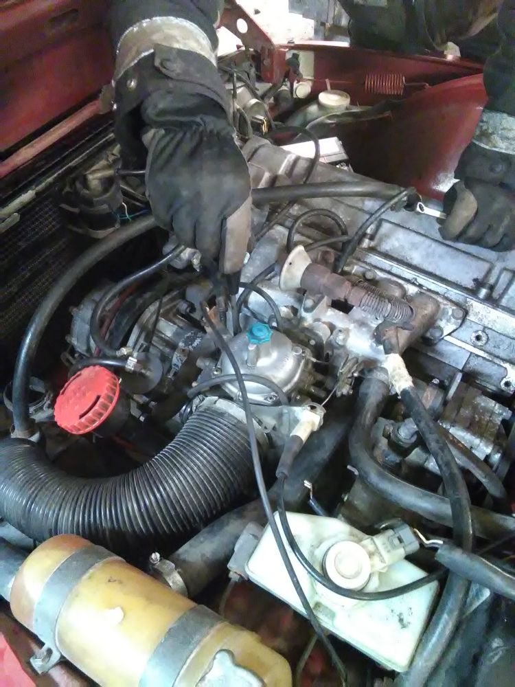

Siduri mahavõtmiseks oli väga hea tööriist vasest piduritoru. Kolm kohta on sidurikettal, kus saab heebli vahele panna ja siduri lahutatud olekusse suruda, siis käib selle toru vahelepanemine päris kiiresti.
Sel korral abiks vähekene pädevam sõber kah, temaga koos teeme. Põhjus-tagajärg 10-11 veebruar toimuv Uunikumide Talveralli, kuhu Saabiklubi ekipaaži kuuluva sõiduki peab ikkagi välja panema. Seekord lausa 1 kuu varem töökorda seadmisega pihta, äkki saab hea.
