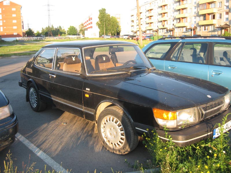

Toodi see siis 2006a suvel Soomest, eesmärgiga sõita läbi Kaberneeme rannahoone(?) klaasseina,Mosfilmi toodetavas filmis "Медвежья охота" (The Bear Hunt).
Filmi treiler.
Toodi muide samal ajal kui kasutaja, Helen/krss auto. leidsin foorumist pildi.

:wtf: Playboy istmed :P

Kõigest playboy peatoe katted (müüs ju sulnis tütarlaps ;))

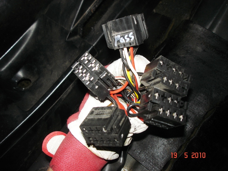

Klassiku keskkonsooli alt tuli välja 23.marka ja terve kimp lahtiseid pistikuid, täpsemalt viis.
Mis valmidusega tegu võiks olla ?
Peal on kirjad VB- võiks tähendada Rootsi keeles Vänster Bak- vasak tagumine? HB- Höger Bak- parem tagumine ja siis veel FÖR ja PASS, ning üks ilma kirjata.

Need peaks elektri akende juhtploki juhtmed olema.
N Mai 20, 2010 11:11
Elektriaknad neh. 4 akent pluss tagumiste akende uste pealt liigutamise disablemine.

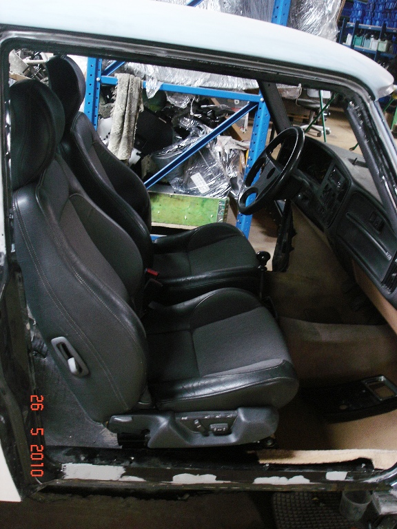

"Uued" esiistmed :head:
N Mai 27, 2010 11:43
Algselt postitas: Agda
Volvolt pärit? Elektriga ka siis liigub?
Thor
Postitusi: 516
N Mai 27, 2010 11:45
C70 esiistmed, esimesed kinnitused sobisid 1:1le, tagumised vaja ntuke ümber "modida".
Elekter toimib, mälud ka, soojendust pole veel kontrollinud.

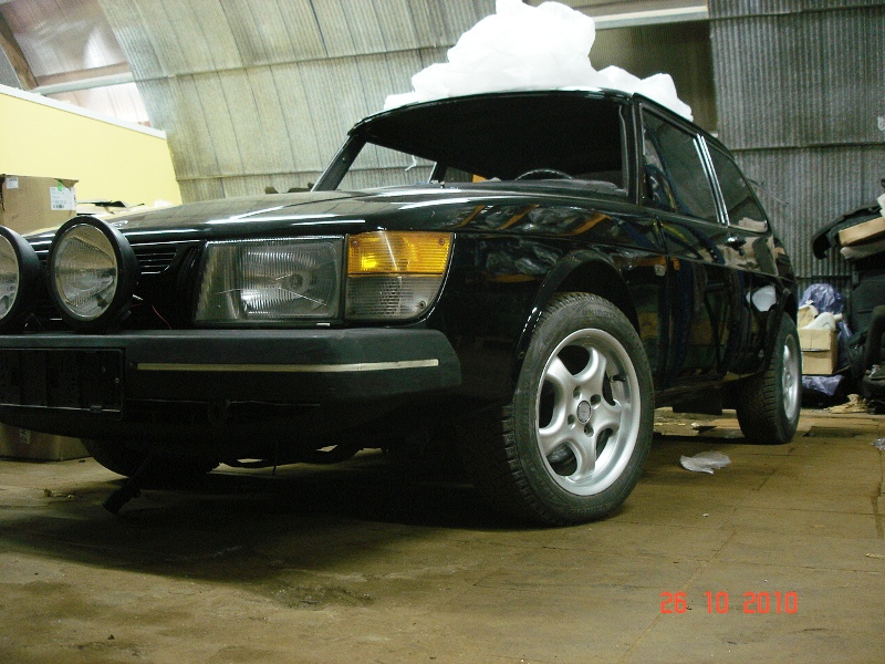

Auto hakkab auto nägu võtma :drive:

Vauu... imetlust väärt on see masin ja sinu tehtud töö ka otseloomulikult! Väga bro´d laternad ette saanud, veljed on ka ilusad, ja mis siin salata - must on ikka õige SAABi värv, eriti äsjavärvituna:love:
Et sul jätkuks jaksu taastamine lõpule viia...
