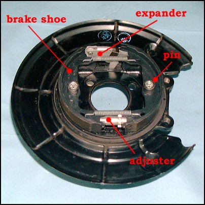

EDIT: Proovin siis siia ka kirjeldada klotside reguleerimist. Võtad ratta alt ära ja kas poldiaugust või trumlis olevast lisaaugust ajad kruvikeeraja sisse, võib olla nii lai lapik kruuvar kui august sisse mahub. Õige koht on peaaegu all, veidi auto tagumiku poole. Süsteem on selline, et hammasratta moodi asja tuleb kruuvariga nö ühe hamba kaupa keerata üles või allapoole, see omakorda keerab ühe poldi laiali ja too hoiab klotside alumist osa teineteisest kaugemal, mistõttu on ülalt klotside liigutamiseks vajalik maa lüheb ja klotsid ongi lähemal :P
Otsin tollest vidinast mingi pildi ehk ka, võibolla aitab illustratsioon ka paremini aru saada.

seal sees on klotside alumise vedru all üks jupstükk, mis on keermega reguleeritav ja mille abil saab klotse teineteise suhtes eemale ja vastu liigutada.
see jupstükk tuleks maha võtta, õlitada ja tagasi panna ja siis näed, kuhu poole sellist hammasratta moodi asja keerates lähevad klotsid teineteisest eemale.
nüüd ketas tagasi ja ketta sees on üks lisa auk, kus kohast saab seda hammasratta moodi asja kruvikaga keerata. ja keerata tuleb niipalju, et ratas veel vabalt liikuda saaks,
muidugi oht, et keego silla juurest trossi ka peale keeranud ja see tuleb järgi anda alul( vajadusel) et pärast mõlema ratta ja trumli reguleerimisel se tross parajaks keerata.

Ivometsa jutt õige, kui tahta klotse tervelt kätte saada kulunud trumli seest, sest kulumata osa tõmbaks jõuga maha tagudes klotsilt katte ära, tuleks klotsid selle nö hammasrattaga jullast jällegi maha keerata.
EDIT: Põhjalik juhend saabwikist :facts: mis iganes koht see ka pole

Kui käsipidurit pole pikalt kasutatud ja nüüd üks pool ei pidurda, siis suure tõenäosusega on sellel poolel Vallika lisatud pildil expander nimeline detail kinni roostetanud ja pidurdab ainult üks klots. Sellel klotsil on kate maha kulunud ja metall vastu metalli. Pingutamine ei aita ning jõuga lähendedes annab midagi kuskilt järele. Tuleb lahti võtta, expander käima saada, klotsid välja vahetada. Enne lahtivõtmist klotside pinguti kindlasti kokku keerata, kui see muidugi liigub.
