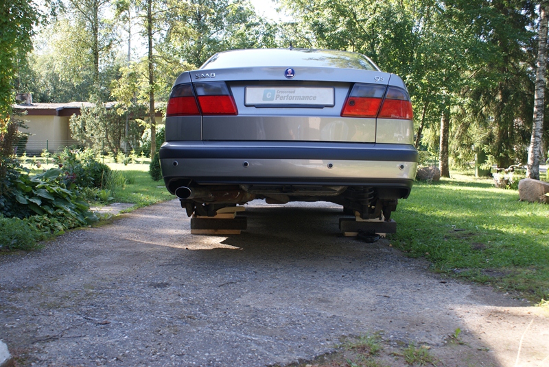

Mitte, et vähe ei kisu maale, auto kallale nokkima, vaja on ju sattuda veel sellise pildi peale:wall: Pilt eelmisest suvest, kui rattakoobastesse müramatte sai pandud.
Kevadine isutekitaja...
EDIT: Good one, Suvekas!:D
