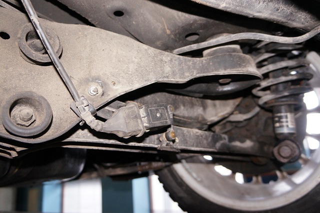

Üks päev lõi armatuuris särama tulede hoiatustule ning juba arvasin, et mõni xenoon on ära surnud aga need põlesid endiselt.
Tõenäoliselt on üks tulede kõrguseregulaator otsa saanud... Hetkel on süsteemi rikke tõttu tuled maksimaalselt madalale suunatud mistõttu öösel sõitmine on praegu välistatud :freak:
Huvipärast vaatasin regulaatorite asukohad ja korrasolekud visuaalselt üle kuid välist viga ma ei tuvastanud. Kas Tech-2 seda näitab?
Igatahes esimene andur asub parema esimese ratta õõtsa küljes...
Ning tagumine andur asetseb tagumise parempoolse õõtsa küljes...

#119
Vaata andurite pistikud üle - tavaliselt on need ära oksüdeerunud.
Terv, teager
Postitusi: 6285
#120
Kui juba oksiid sees on siis ei ole muud teha kui andurid koos pistikutega välja vahetada.
Midagi lappida seal ei anna-muidugi välja arvatud juhul,kui päevade kaupa vaba aega käes on...
