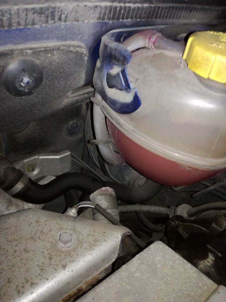

Nimelt eile sõitma minnes viskas ette madala jahutusvedeliku taseme märguande. Suretasin välja, uurisin asja, tõepoolest oli tase ca 2cm alla normi kriipsu. Kallasin tilga peale ja asi normis. Aga huvi pakuks see, et kuhu sellel vedelikul sealt kaduda on.
Paisupaagi juurest avanes selline vaatepilt:
Võib see viidata survele jahutussüsteemis?

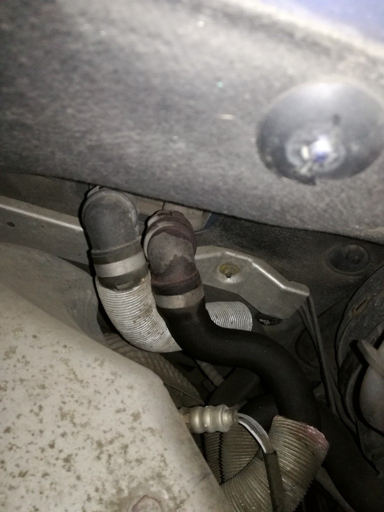

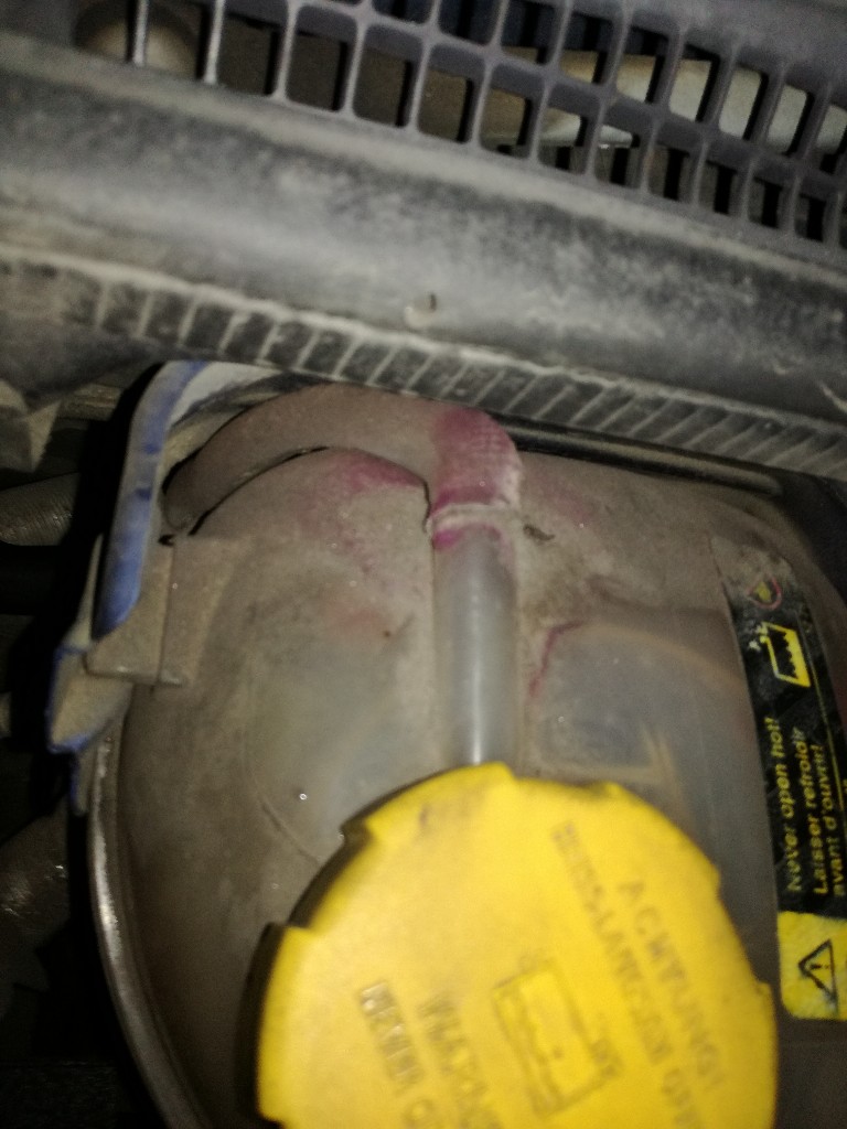

Aga mis võib põhjustada seda, et paisupaagi ülejooksust ja salongiradikasse minevast torust jahutusvedelikku välja ajab? Temp püsib ilusti keskel, keema pole lastud. Jäljed piltidel näha

Einakas kirjutas: P Dets 31, 2017 13:29 Aga mis võib põhjustada seda, et paisupaagi ülejooksust ja salongiradikasse minevast torust jahutusvedelikku välja ajab? Temp püsib ilusti keskel, keema pole lastud. Jäljed piltidel näha
Võiks vaadata selle vooliku mõrasid just klambri juurest ,tundub et mingi hetk on olnud overpressure vb termoklapp vms. :beer:

Niisiis. Teemaga tükk aega vaikus olnud, aga vahetasin ära selle salongiradikasse viiva vooliku sees oleva rõngastihendi ning puhastasin sealt kõik ümbruse ära. Vist sai hea. Vana tihend oli omadega nii õhtul, et kõnealust voolikut näpuga liigutades hakkas sealt ühenduskohast silmnähtavalt jahutusvedelikku nirisema.
Avastasin ka radika ülemisest nurgast kuivanud roosad jäljed, ilmselt on ka sealt mingi hetk läbi tulnud. Puhastasin sealt ka ära ning hetkel ei ole seal värskeid lekke jälgi märgata.

Ülerõhuklapp peaks olema korgi all :wise: aga millest tekib ülerõhk???
Postitusi: 7147
Süsteemis peabki olema ülerõhk 1,25bar. Rõhku hoiab korgis olev klapp.

Okei, tänan asjaliku vastuse eest :) aga see, et on ülevoolust välja visanud viitab sellele, et see klapp seal korgi sees jamab?
Postitusi: 7147
Ka siis, kui liiga palju vedelikku süsteemis.
