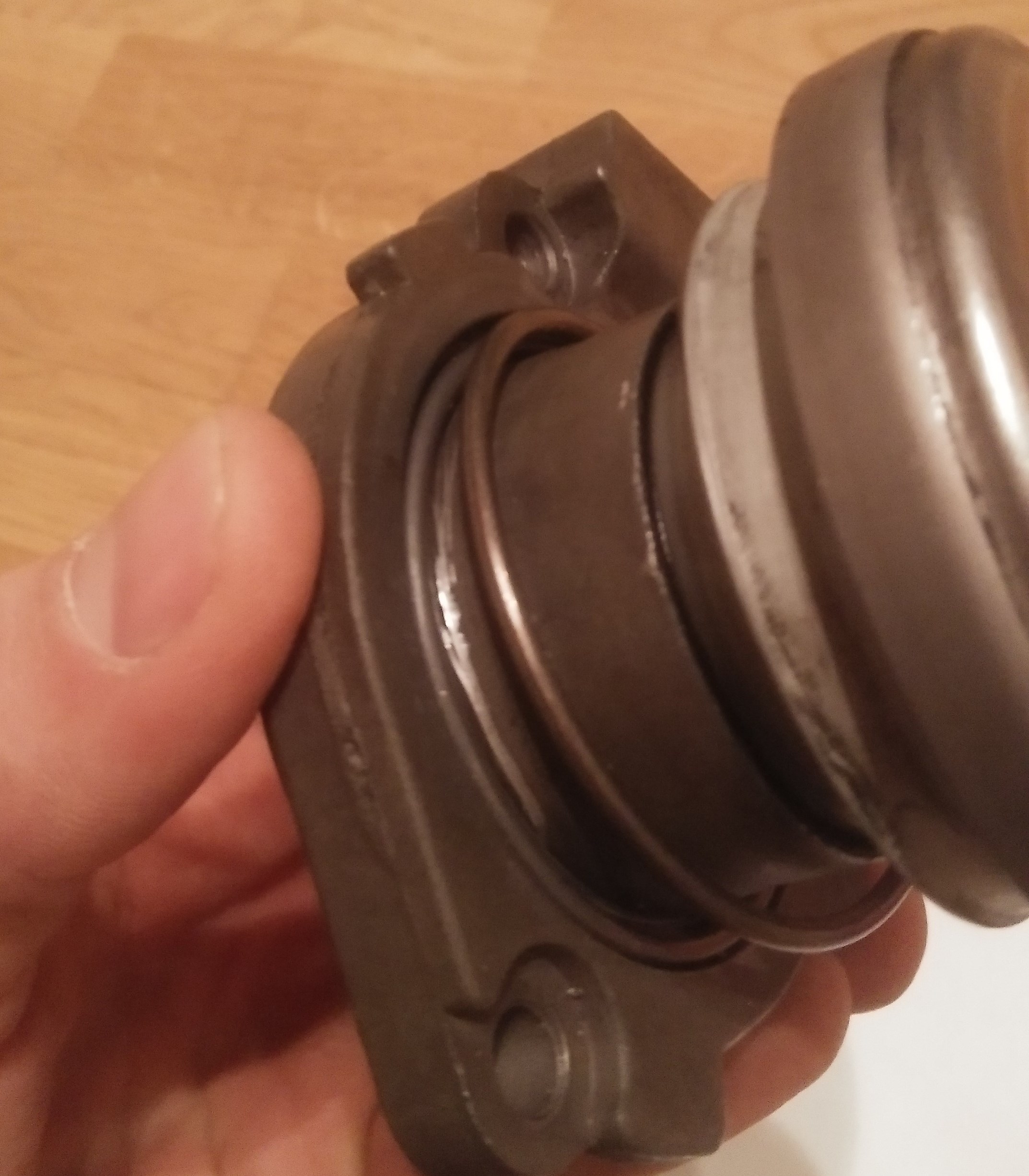

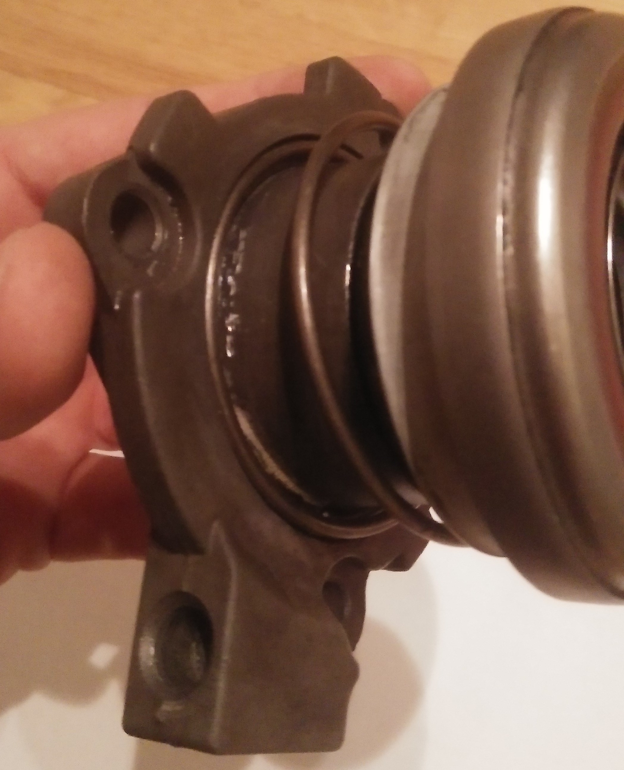

Lisan mõned pildid.
Ise ei ole nii suur spetsialist, et võiks täpset seletust anda aga töökoja jutust sain aru umbes nii, et laager oli ilmselt juba pakist väljavõttes kinni, tõmbas vedru ringi ja rikkus simmeri ära vms.
Piltidelt on näha, et all servas on vedru kraapimise jäljed.
