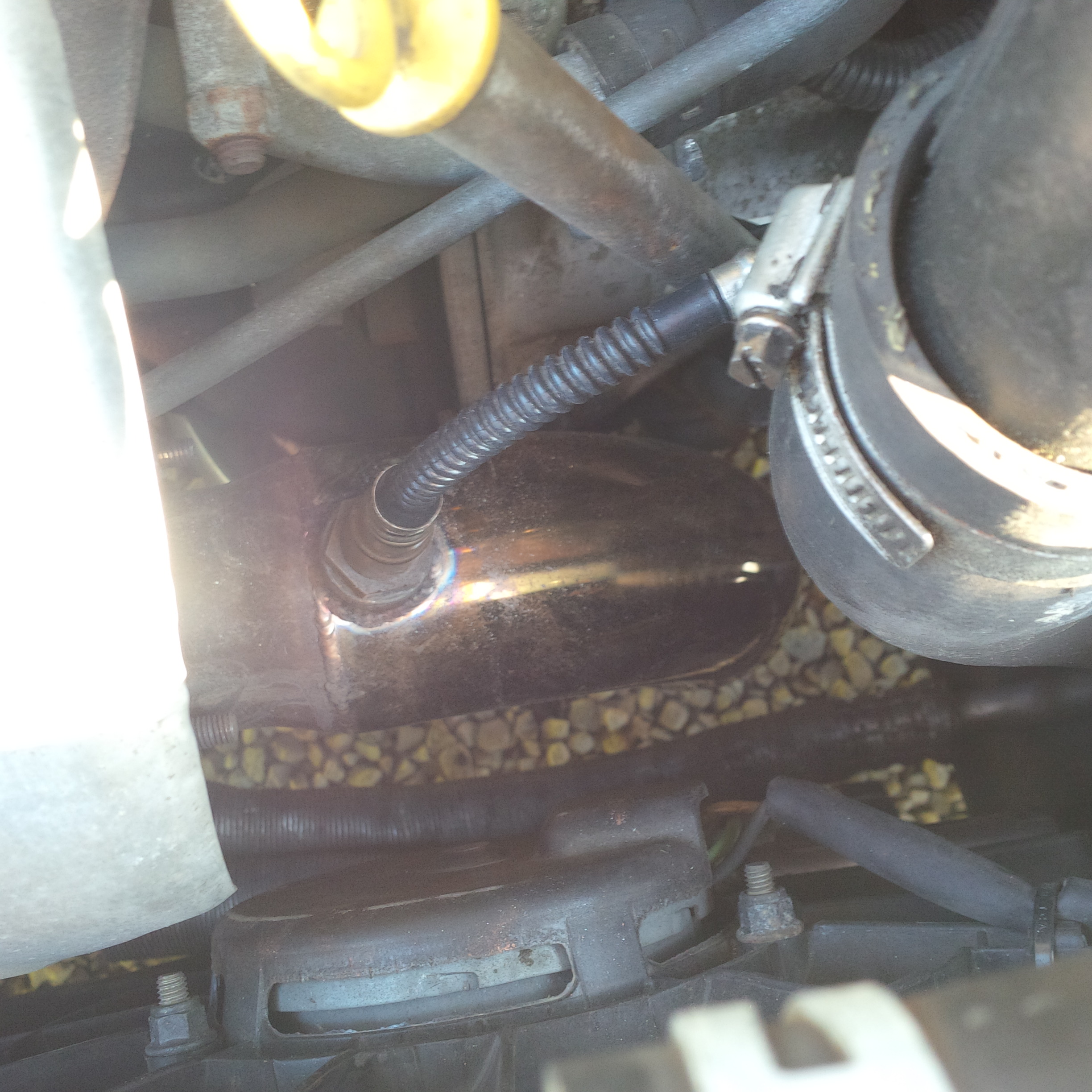

Külge sai monteeritud ka GenuineSaab'ist tellitud 3" downpipe. Tellitud sai neid esimese hooga mitu. Läks nii oma kasutusse kui läbi foorumi leidis üks komplekt uue omaniku. Hääl on meeldiv, mahe ja ei häiri ka lahtise katusega sõites.

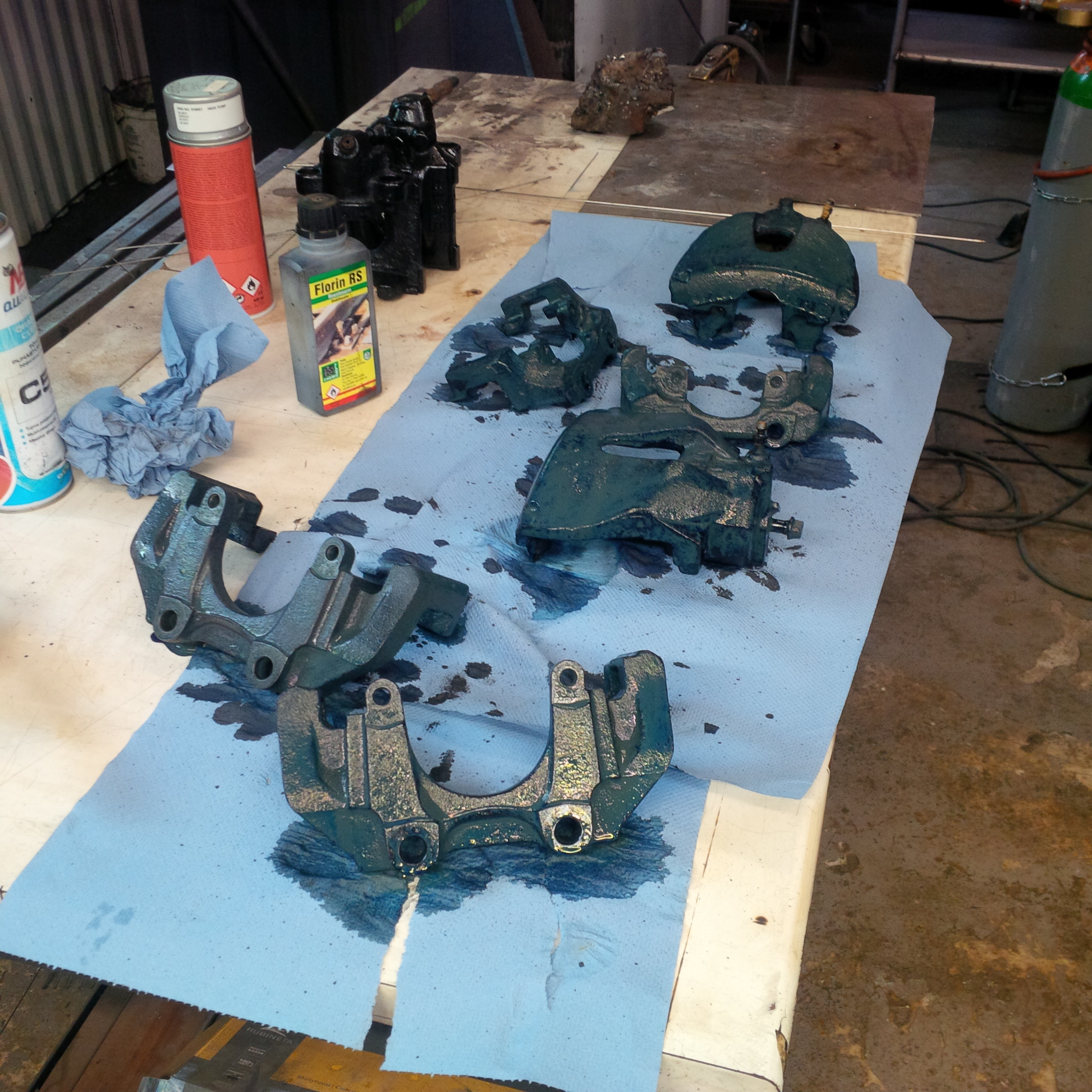

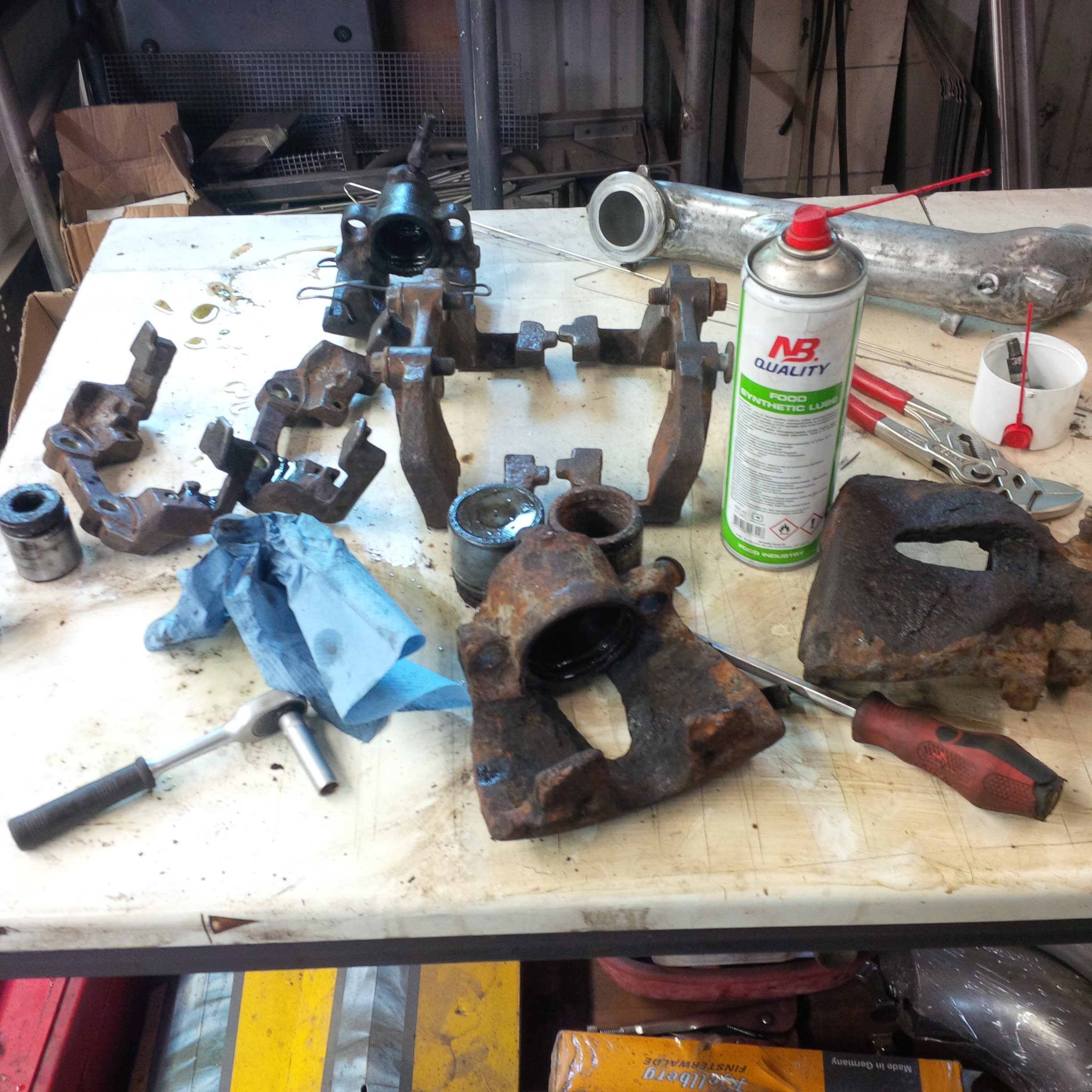

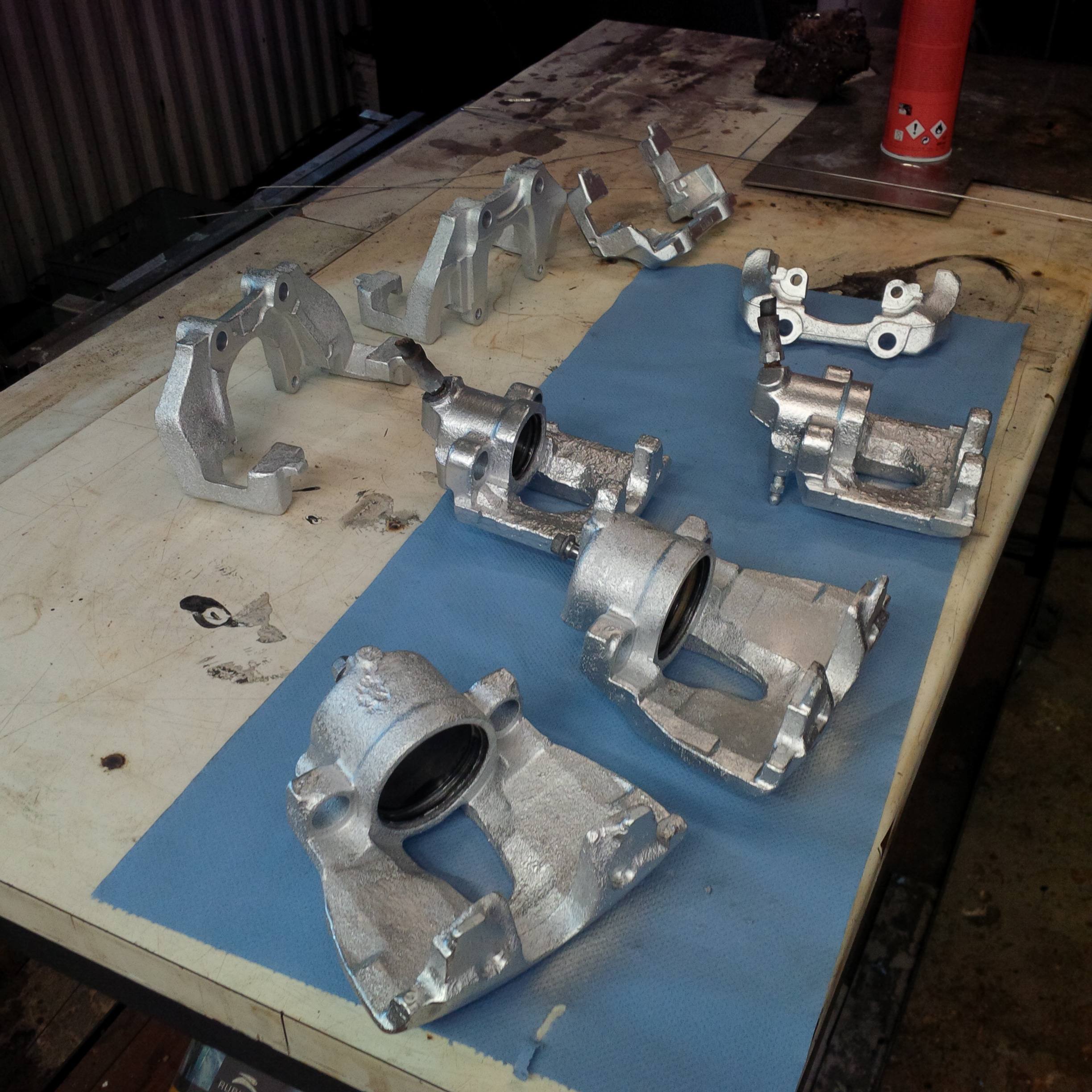

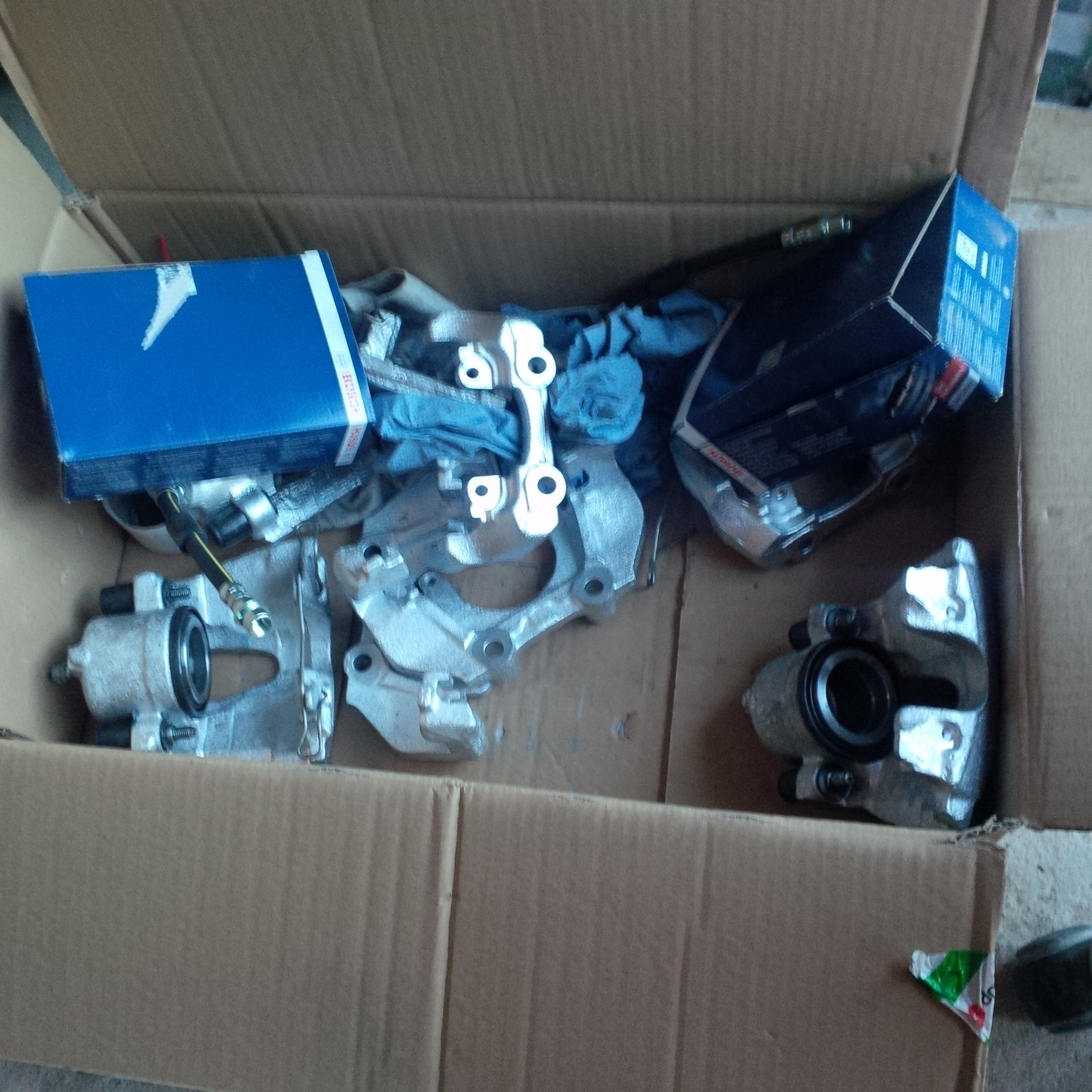

Paigaldust ootab veel renoveeritud komplekt pidureid. Ettevalmistatud on 308 mm komplekt ette kui 300 mm vent. komplekt taha. Vanad sadulad lahtivõetuna fosforhappesse elu üle järgi mõtlema, pärast seda neutraliseerimine, roostemuunduriga ja kuumakindla värviga katmine ning remontkomplektide paigaldus.
Teostama peaks veel ennetavalt korrosioonitõrje ja vahetama välja viimase kui ühe jahutusvedeliku vooliku. Võiks lõpuks piksliparanduskomplektid ära tellida ja ka need vähesed puuduolevad pikslid omale kohale tagasi tuua. Kuna varakambrisse ilmus üks kasutuskõlbmatu TD04, siis tellitud on selle kodade vahele veidi suurema tootlikkusega keskosa. Ühes sellega ootavad 2 komplekti B2x4 kolbe, et need T7 ploki jaoks mõõtu ajada.

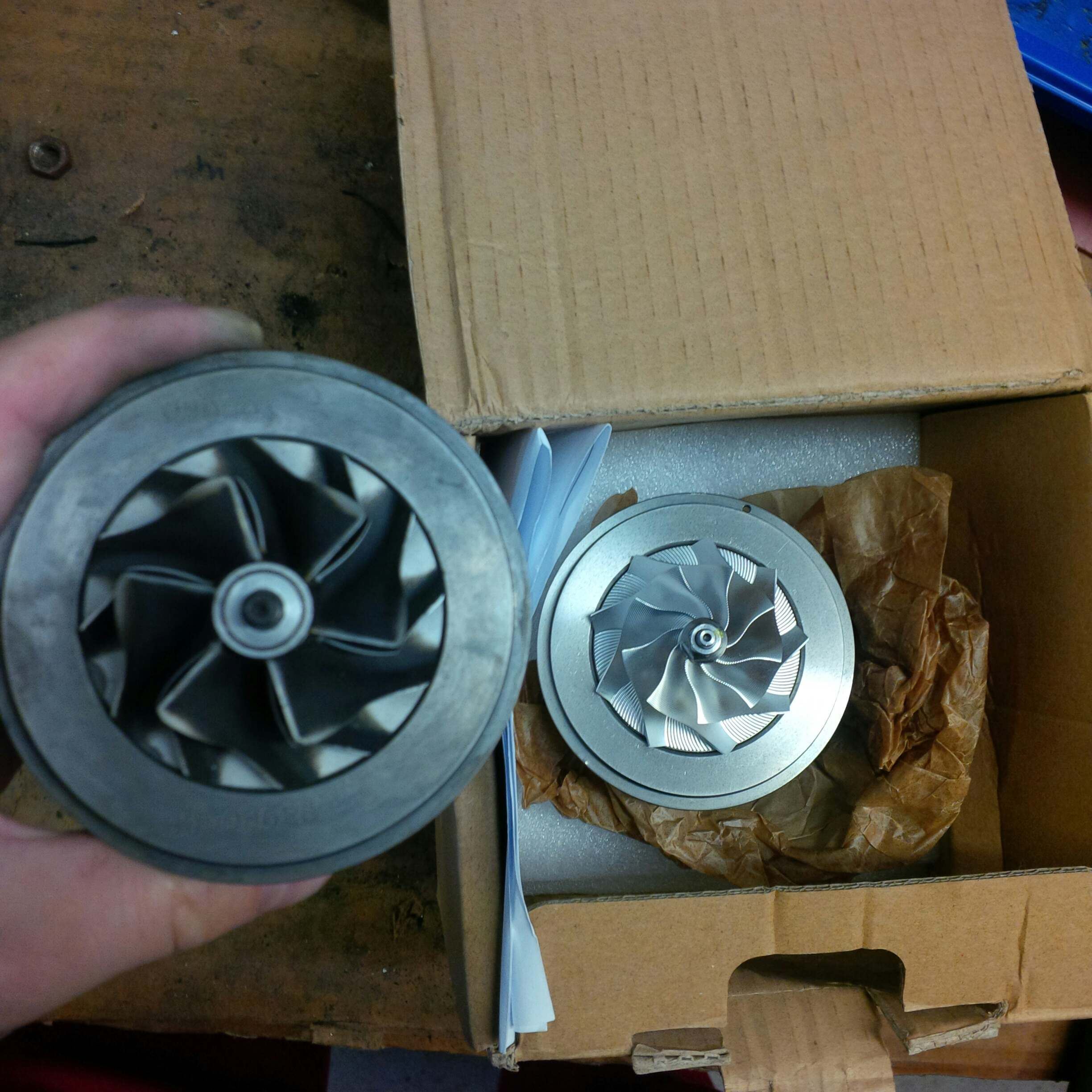

Saabus lõpuks kauaoodatud täiendus TD04 kodade vahele. Seekord oli eesmärgiks pääseda kõikvõimalikest kodade treimistest.
Lisaks pisut erilisemale külmatiivikule ka 9-labaga turbiinivõll. Eks pärast paigaldust ole näha, palju rõhk ja IAT sama mAir juures langevad.

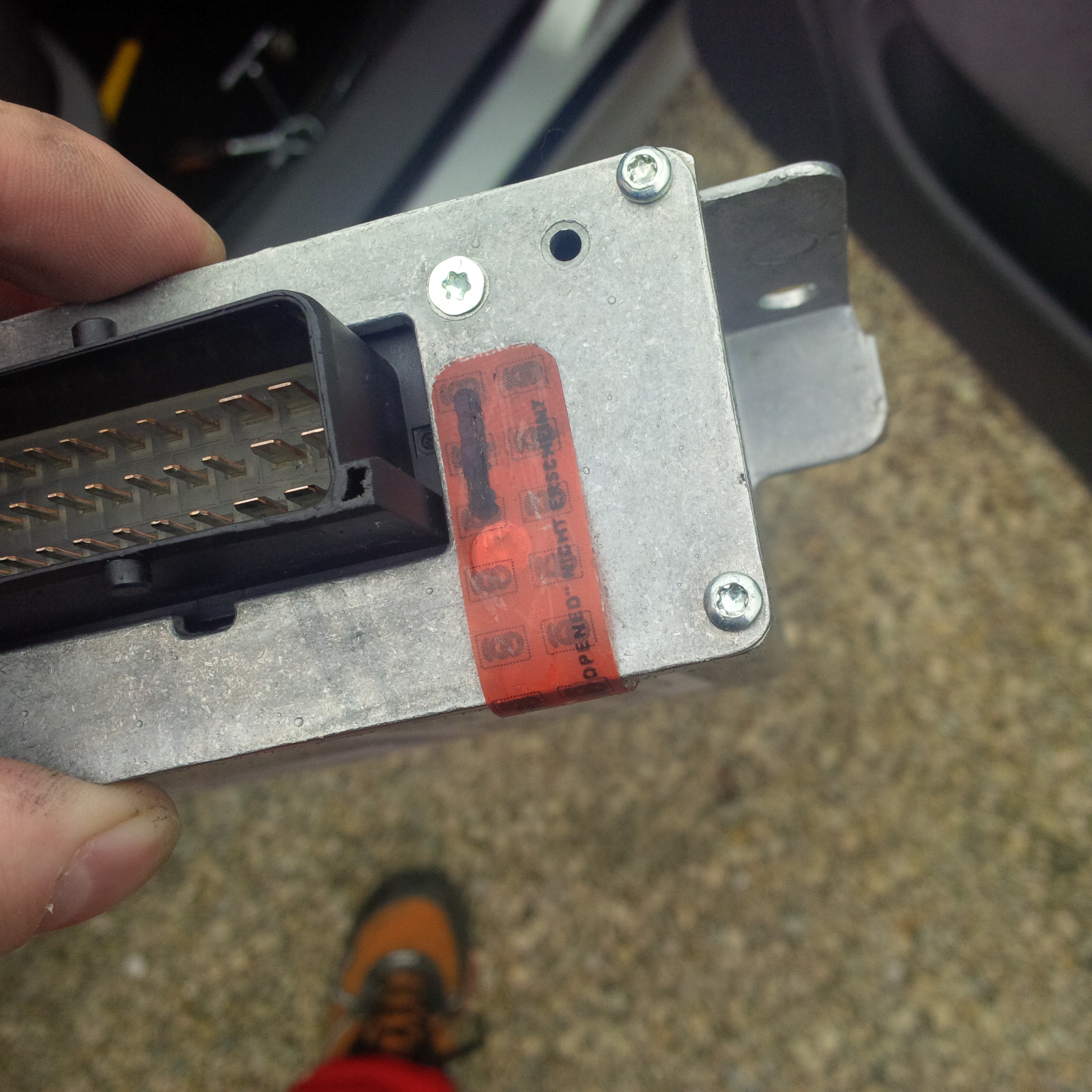

Vahepeal toimunud suuremas osas pisemate vigade likvideerimine.
Ega enne polekski osanud vaadata kui alles pärast OpenSID lisamist softile. Tingitud oli see justkui küttenäljast kõrgematel pööretel. Selgus, et mAir jäi mReq'ist omajagu maha ning samuti krudis Amul üsna kiiresti 1800 peale. Mõeldud-tehtud ja asutud veajahile. Sai treitud sobilik adapter õhulugeja asemele, kust siis surve järgi löödud. Samuti ka lahti ühendatud cobrast karterituulde minev osa.
Lekkis enam-vähem kõik, mis seda teha sai. Ühesuunaklapid lekkisid sisuliselt kõik.

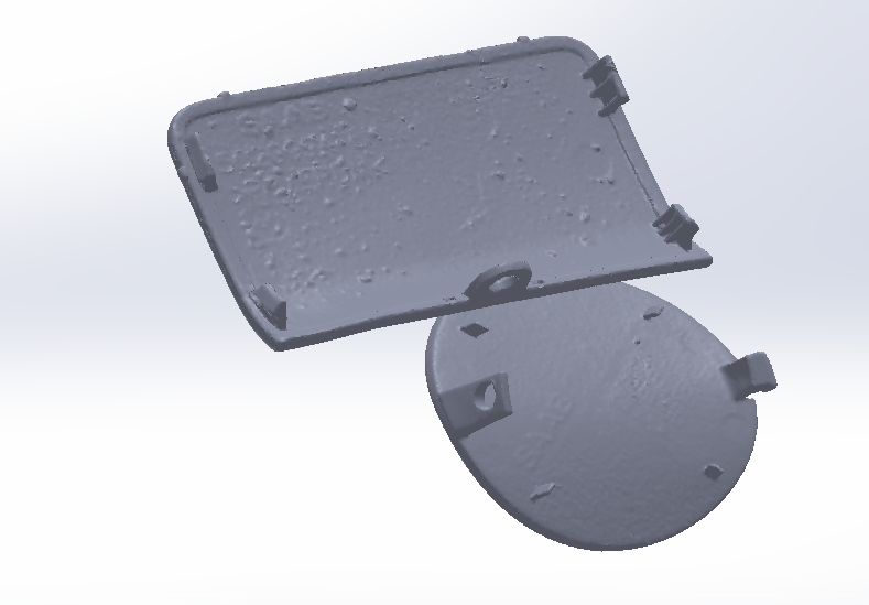

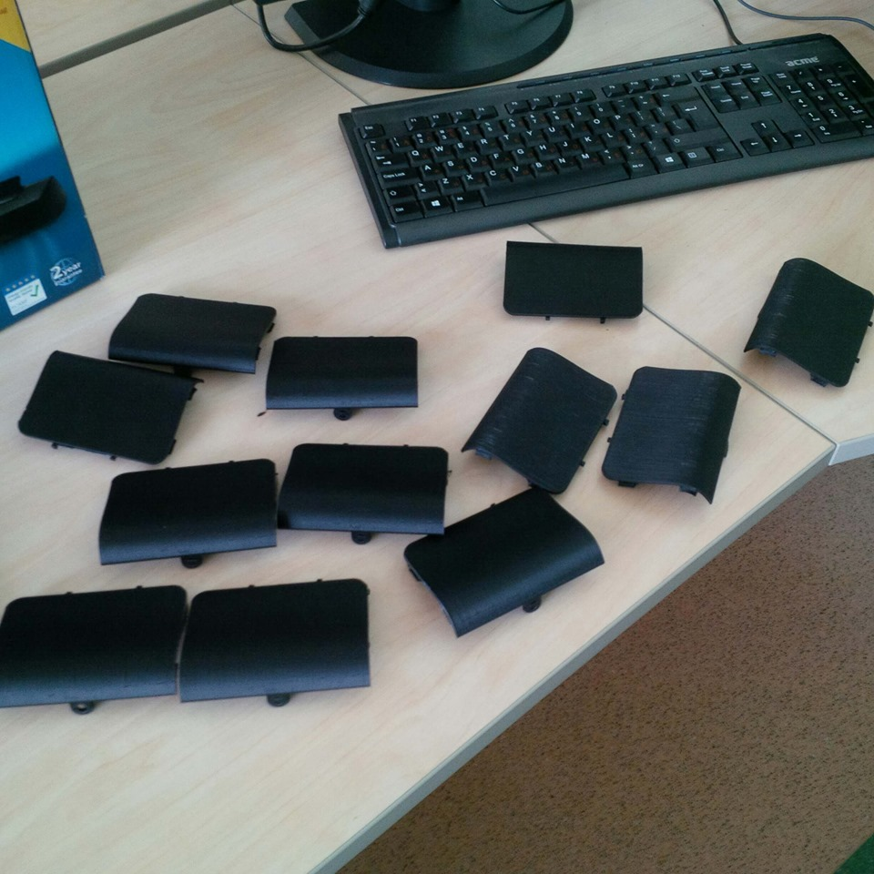

Viggen/Aero karbikatete küljest esimeste tõstekohtade katete irdumise vastu sai vahepeal leitud mõningane leevendus. Kui tellimine on tülikas, variant 2 on need katted ise valmistada. Esmalt küll oma tarbeks, kuid piisava nõudluse/soovi korral võib neid ka suurema partii valmistada. Järgmisena proovib ehk ära pukseerimisaasa katte paljundamise.

Arvestades, et pea igal stangel või karbikattel, mis käest läbi käib on üks kate puudu, siis lisaks esimeste tungikoha katete pöördprojekteerimisele sai võetud ette ka pukseerimisaasa ja tagumiste tungikoha katted.

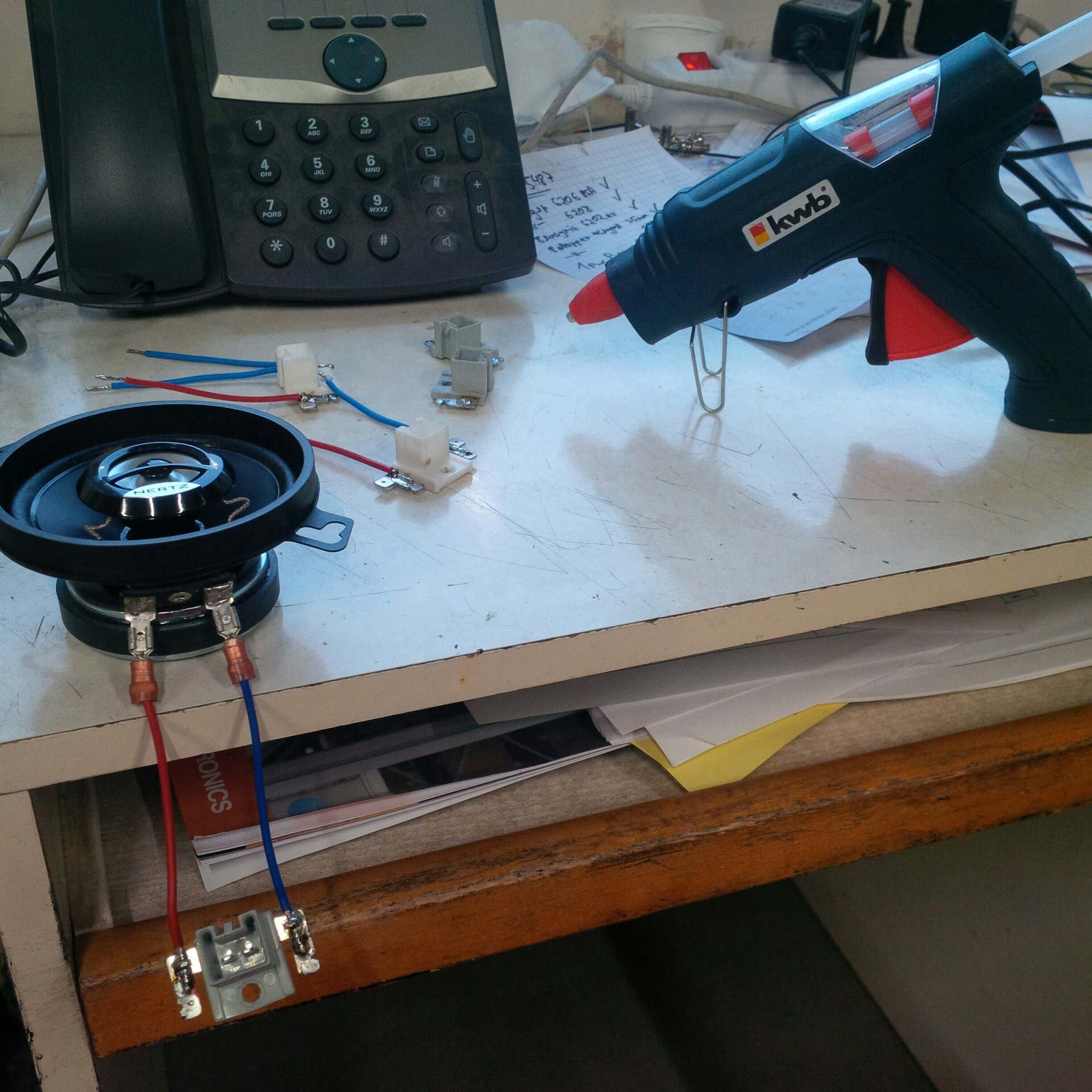

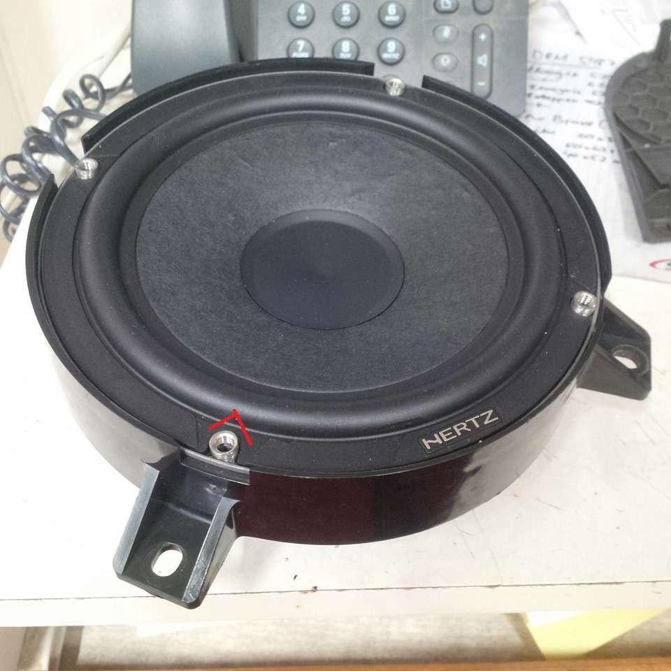

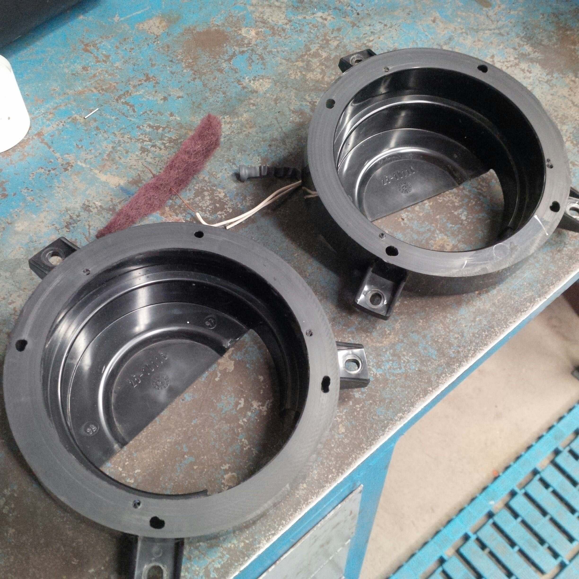

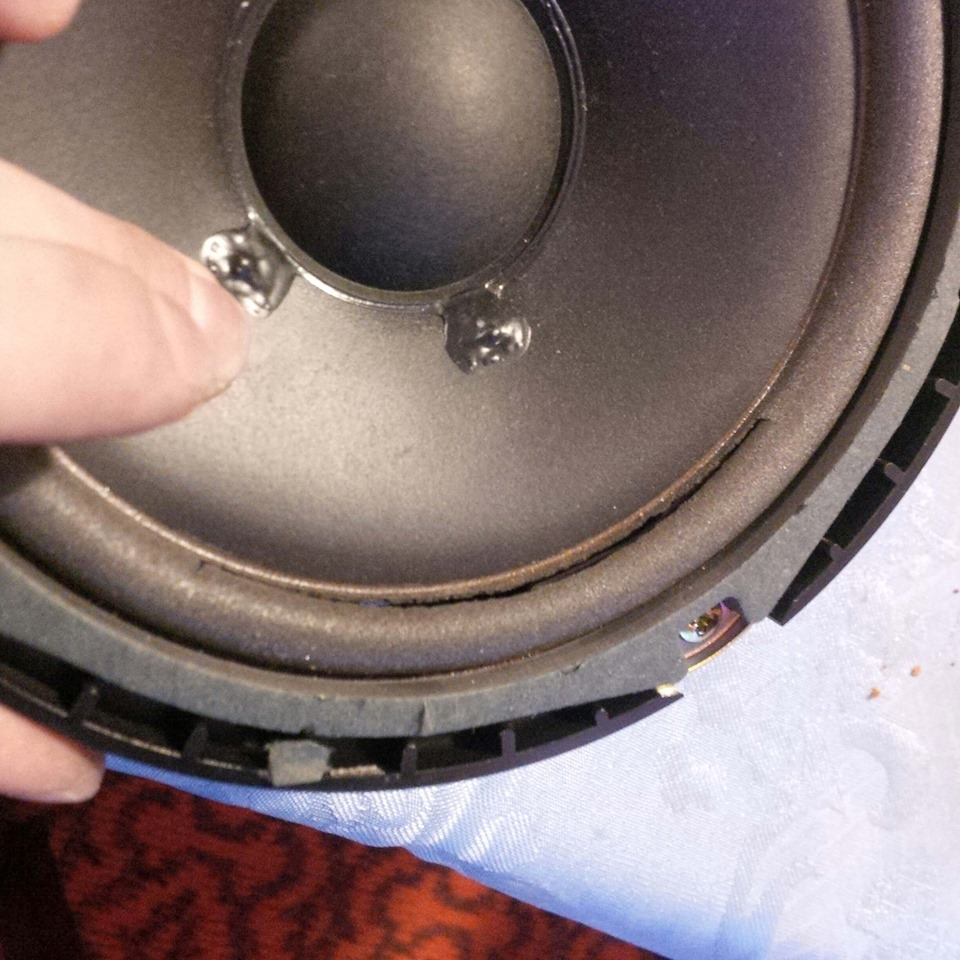

Kõik 9-3, mis perekondlikku koosseisu kuuluvad, olnud vähemalt ühe ragiseva-kahiseva kõlariga. Membraanid lihtsalt komposteerunud. Kiire lahendusena sai nähtud asendamist 9-5'st pärit kõlarite näol. Kiiret lahendust ei tulnud ja asendamisele läksid kõik. Mis puudutab kõlarite takistusi, siis armatuuris leidus nii 4 kui 8 ohm, esiustes 2 ja 4 ohm. Taga aga vaid 2 ohm. Kõigil kenasti Saabi kirjad peal. Cabio Viggen'il olid uste sisse tehasest paigaldatud Harman/Kardon kirjadega kopsikud (PN 4616983). Kiire plaan nägi ette 9-5 ustekõlarite paigaldamist koos kopsikutega. Küll aga selgus et 9-5 omad on kõrgemad ja uksepolster peale ei lähegi. Treipingis sai need tehtud madalamaks. Samuti HK kopsikutel sai maha treitud kõlarite aste, et saaks paigaldada ka ümaraid kõlareid.

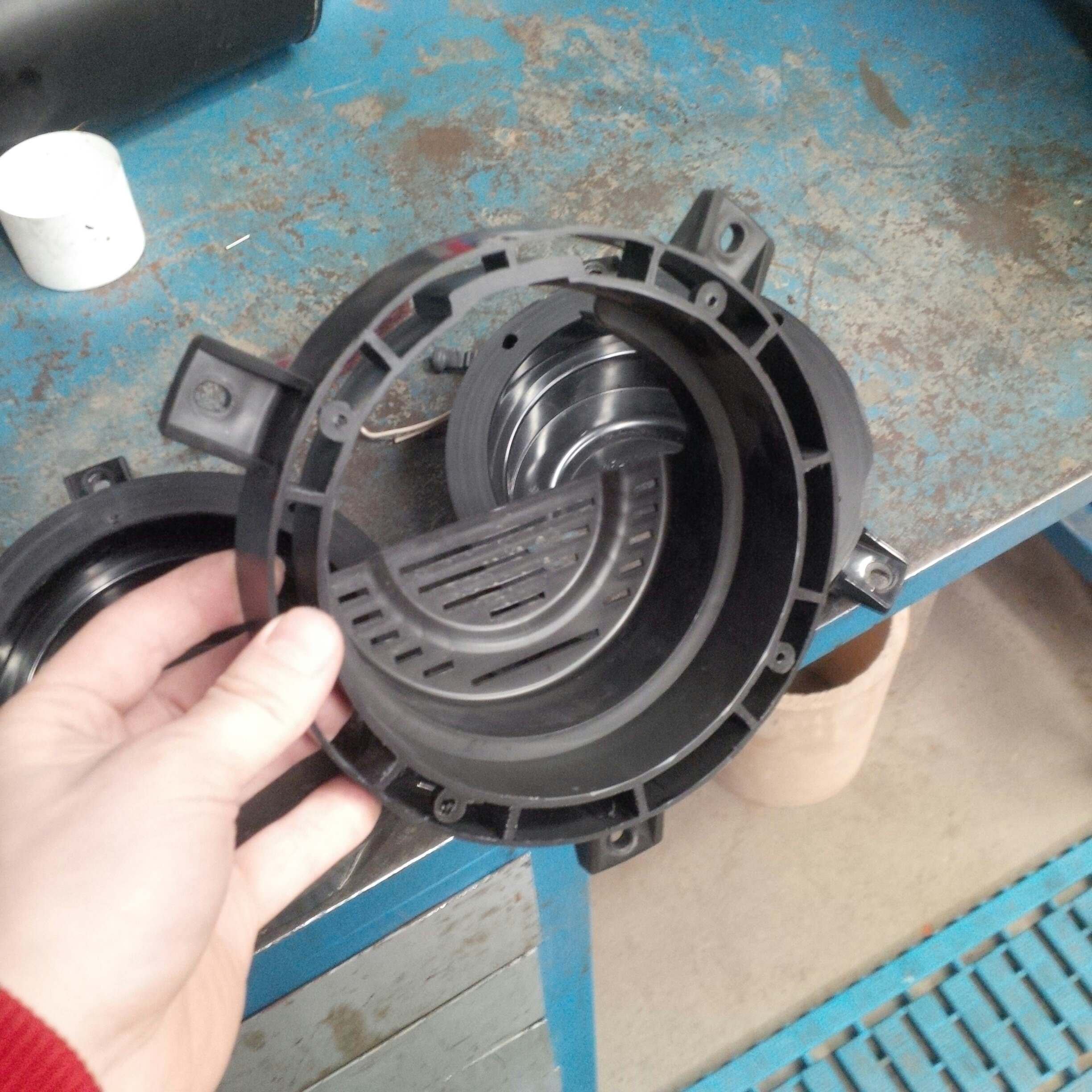

Kokku sai töödeldud sobivaks 4 komplekti kopsikuid. Mis aga selgus, 9-3 HK kopsikud on madalama paigaldussügavusega kui tehase-Pioneer'i korral! Kuna kõlarid seal olid ise 2 ohm, siis sellest tulenevalt sai kasutada Audison Prima AP 6.5 2 ohm varianti. Kui 9-5 kopsikud sai aetud sobivasse mõõtu, siis tuli välja et ka nende paigaldussügavus oleks sama, mis 9-3 HK variandi puhul (ukse sisepinnast kõlari paigalduspinnani on ~29 mm). Ka sinna sobiksid pigem Audison'id. Teistel juhtudel sai treitud kõlarikorpuse seest ribid välja, nii et sisemine ava jääks 165,5 mm. 4-oomiste tehase-Pioneer'ide asemele läksid 4 ohm Hertz'id. Kruvipeade alla oli aga tarvis teha sobiva läbimõõduga puksid. Vastasel korral pingutades kruvi, hakkas membraan äärest deformeeruma.
Ühenduste tegemiseks sai kõlarikorvi küljest pistiku neet lahti puuritud, vuntsid läbi lõigatud, pistikud vanadest juhtmejääkidest puhastatud ning joodetud uued juhtmed külge. Kõlaripoolsed ühendused esmalt joodetud, seejärel lisatud pressitavad otsad. Pistiku joodised sai hiljem kaetud kuumaliimiga.
Tulemus? Pärast ~30h sissemängimist läks heli tunduvalt paremaks võrreldes esmakuulamisega. Võrreldes algupärasega? Meeletu erinevus. Võib rahule jääda. Järgmine samm oleks ehk DSP'ga minivõimendi paigaldus originaalmaki ja kõlarite vahele. Kahel cabriol jäänud vaid tagaklarite vahetus. Kuna nende kronstein on omamoodi "eriline", siis proovib ehk üldse CAD+3D printida mingisuguse hübriidi esiuste kopsikutest ja tagakõlarite kronsteinist.

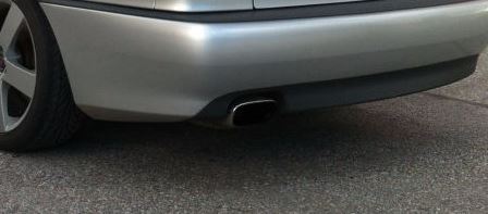

Esimene osa on niigi 3" RV. Täiendavalt tervet tagumist osa ei tahaks välja vahetada, ega ka lõppsummutit. Paraku Viggeni ringi lisamisega see ümar lahendus päris kena ikkagi pole. Hirsch/Carline ots täidaks ehk eesmärki.
Variant 2:
Täidaks stangeava ideaalselt, aga ilmselt lisaks omajagu müra.

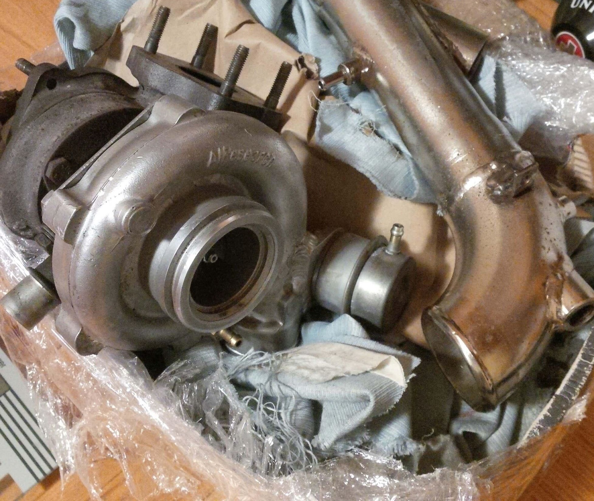

Varakambrisse jõudis ka üks 9-5 Troll'i komplekt. Valikuid mitmeid, kuhu see istutada. Eks paistab. Hirsch'i keevitustöö on taas tasemel.
Mis puudutab Troll'i pealt pärit turbosid, siis ÜLLATUS, need kõik polegi ühe malli järgi valmistatud. :shock: Varasem kokkupuude olnud autentse Troll'i TB2810 turboga, mille külmakojal Hirsch'i tähised graveeritud (vt: viewtopic.php?t=21063). Nüüd aga taas Hirsch'i tähised peal. Kui eelmisel turbol oli külmatiivik 42,5/60 mm, siis praegusel on aga 44,5/60. See aga korralik tagasilöök keskosa leidmisel, sest et Fiat'i oma sinna enam ei sobi (11-labaga billet tiivikuga Fiat'i CHRA leiaks praegu 280€+post :head: ). Lisaks on cobra v-bandi osa veidi erinevalt teostatud. Kui väiksema tiiviku, tehase downpipe'i ja vahejahutiga suutis see B234 peal toota mootorist 214 kW ja 520 Nm, siis kange kiusatus proovida järgi, mida antud variatsioon võimaldab. Eelduseks muidugi, et leiab sobiva keskosa. Hirsch saatis e-maili teel päringu peale igatahes pikalt. Nii nagu nad ei paku ei taastamisteenust ega ka "uut", siis samamoodi ei ütle nad ka Garrett'i numbrit konkreetse külmatiiviku kohta.

Vahepeal saanud auto omale 4x uued pidurid. Ees 308 mm, taga 300 mm vent. Klotsid Brembo, esikettad puuritud-soonitud Rotinger, tagakettad tavalised Rotingerid. Kuna esimesi 308 mm piduriplekke uuena ei olnud saada, tuli sarnaselt tagaplekkidele need lihtsalt sobivamaks painutada. Piduritunnetuse osas erinevus meeletu.

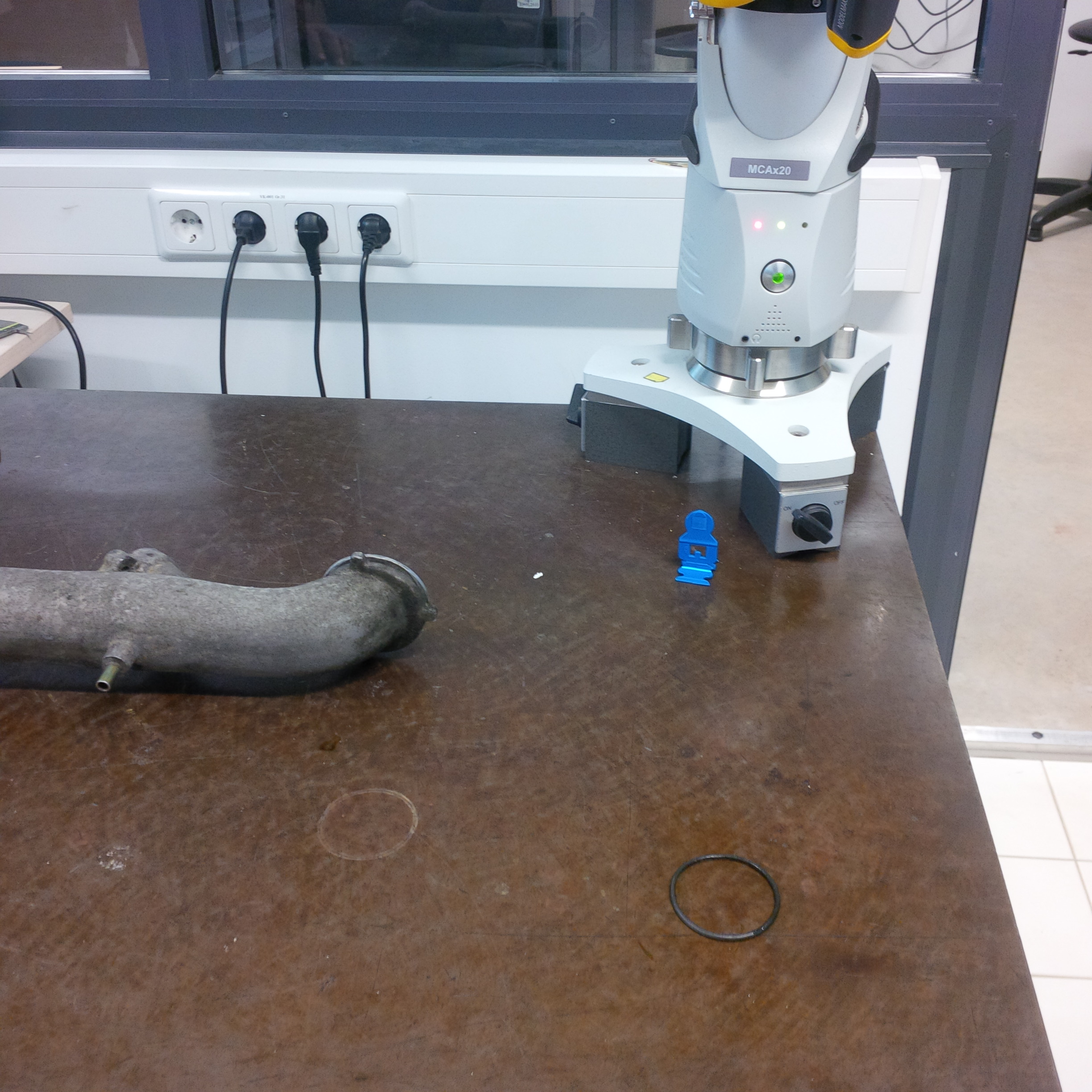

Ülaltoodud plasttoru ja by-pass klapi vahelise lekke jaoks on abivahendid samuti valminud. Algupärasele lisaks sai tehtud täiendavad sooned suurema koguse liimi jaoks. Käiku läheb ilmselt NB Quality müüdav kahekomponentne MMA liim.

Vahepeal sai auto külge Boschi rohelised 440cc pihustid. Kuna nood veidi pikemad, siis sai treitud distantspuksid kollektori ja küttelati vahele. Särast pimestatuna, roostevabast muidugi. Tähendas see aga seda, et esialgselt treitud kahest puksist sai juba järgmine päev 6, millest siis 2 jõudsid sinna kuhu tarvis. :bs: Võinuks vabalt kasutada selleks ka M8 mutreid. Uued pihustid õpetas ECUle selgeks sebastian.
Tasapisi valmib ka lahendus plasttoru asemele. Pildil on küll vana malli anduriga variant, kuid kuju saab ka selle pealt kätte. Hetkel murran pead, kas tuua vaheflantsiga ja -võlliga vaakumpump kaugemale või kaotada see üldse ära.
