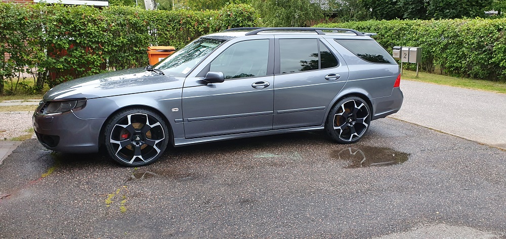

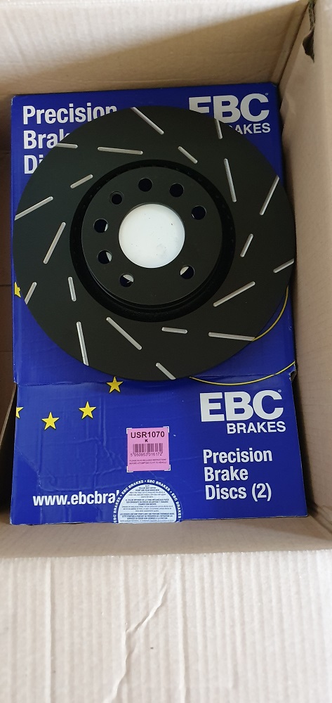

Kaua ei ole kirjutanud midagi, ega suurt midagi polnud, tavalised hooldused. Uendasin pidurisüsteemi EBC Ultimax kettad ja EBC klotsid ette läksid Redstuff ja taga tavalised EBC Ultimax. Suurem probleem mis oli, oli kliimaga. Eelmisel aastal veel lõpetas puhuma külma, sel aastal vahetusse läksid: kompressor+kuivati ja lisaks selgus, et radiaator ja toru mis läheb sinna ka vajavad vahetust, ühelepoole vahetasin ka jahutus radika välja, seda ka oli vaja teha, kuna temperatuurid läksid linnas 100 kanti. Nüüd kõik toimib nagu peab jahutus vedelik on 88C ja autos kuumailmaga jahe.
Uendust sai välimus, leidsin sobivad veljed 5x110 ja õige keskauguga 20" x 9,5" ja peale läksid Good Year rehvid 235/30R20, juhitavus muutus kordinalselt võrreldes 235/45R17". Nüüd vaatan D2 coilide peale, kogemusi nendega pole. Kui keegi on kasutanud D2 või midagi sarnas andke teada.

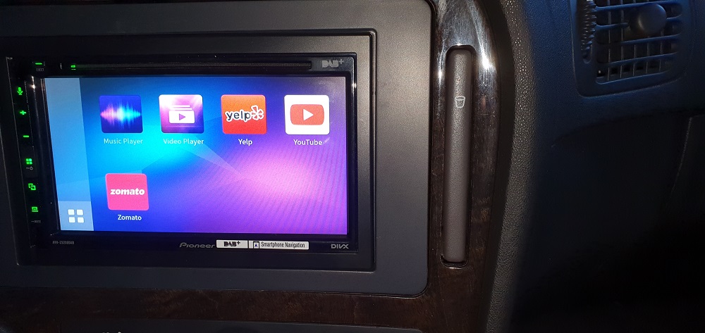

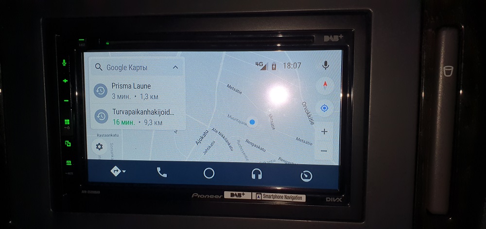

Sisu poolest: originaal Denso, peale kella hävimist läks välja, peale läks Pioneer AVH Z5200DAB, ammu pidi teha seda, ei arvanudki, et heli võib nii muutuda peale makki vahetust. Lisa paigaldus vidinaid pidi ostta ja oodatta neid: raam, adapter ja roolijuhtimise jaoks vidin, viimast ei ole paigaldanud kuna OpenSidi kasutan ja signaal läheb siis mõlemasse, makki juhtimiseks pult on
Nüüd on makkis kõik vajalikkud funktsioonid olemas: handsfree, navi(Waze ja Google) ja isegi võib filme vaadatta. Ostsin juurde veel HDMI->AV boxi, et telefonist pilt oli makkil, ei jõudnud veel tegeleda paigaldusega.
