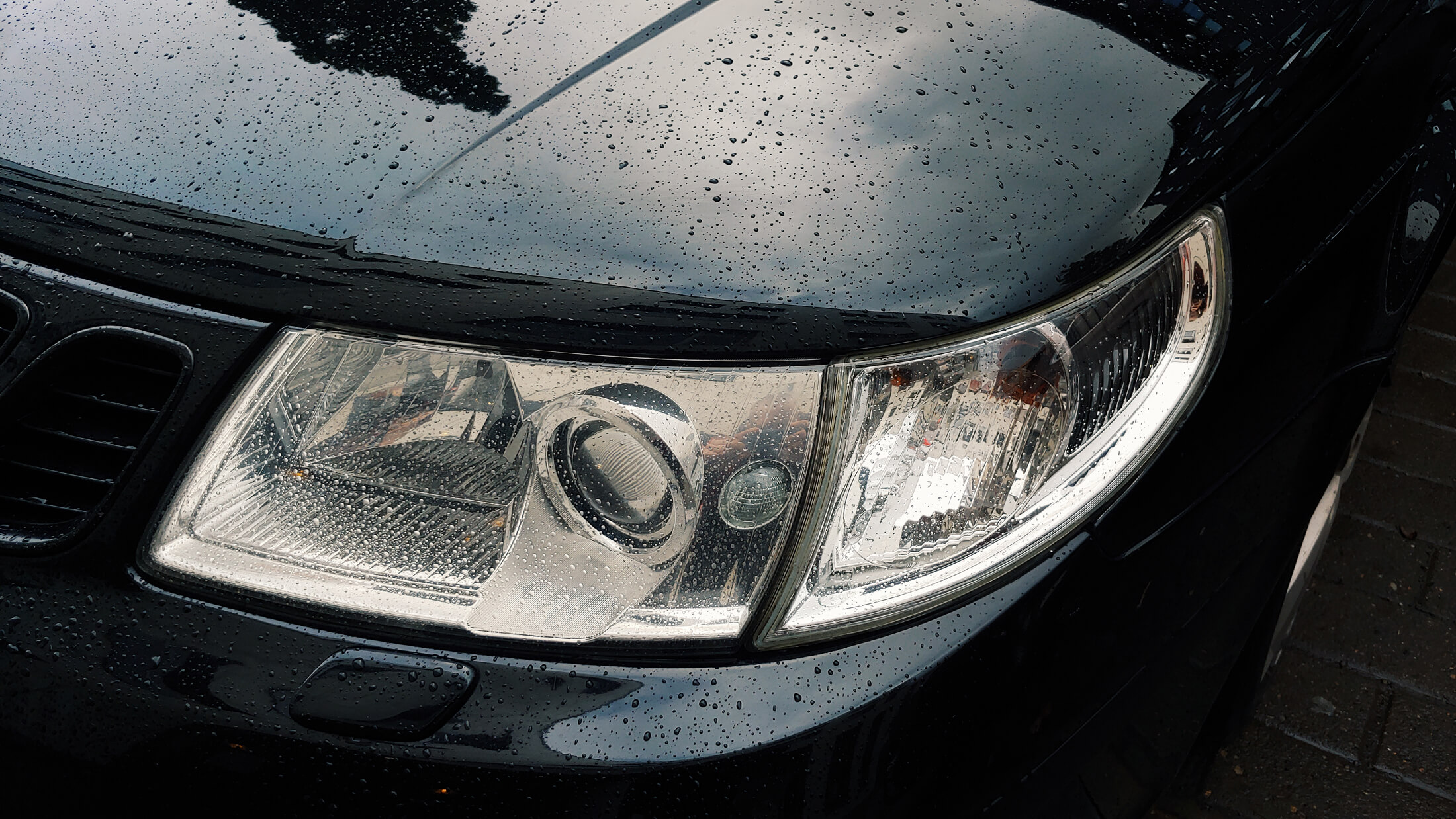

Tulede osas, tagumised jätan kindlasti nii nagu nad on. Esimeste suhtes olen veel kahevahel - ühest küljest mõnus kuri välimus, teisest küljest teeb kuidagi odavaks. Samuti tundub, et pimedas sõites ei valgusta hästi. Eks näis, novembris nagunii ülevaatus, lasen vast ülevaatuse meestel otsustada, kas ja mida peaks nende tuledega ette võtma :D Praegused veljed jätan talveratasteks ja kevadeks vaatab midagi kenamat alla. Punased suppordid tahaks ka mustaks või muuks tagasihoidlikumaks lasta.

Stangelisa oli nüüdseks paraku päris räbal, seega otsustasin eemaldada. Esituled ka kahjuks prostalt lakiga üle lastud. Ei tea kas seda lakikihti mingil viisil eemaldada ja pärast üle poleerida ka oleks võimalik või otstarbekas?

Vahepeal sai taastatud esituled. Saab ühtlasi ka taas pimedas sõita normaalselt. Järgmisena tagumised klotsid ja õlivahetus.
