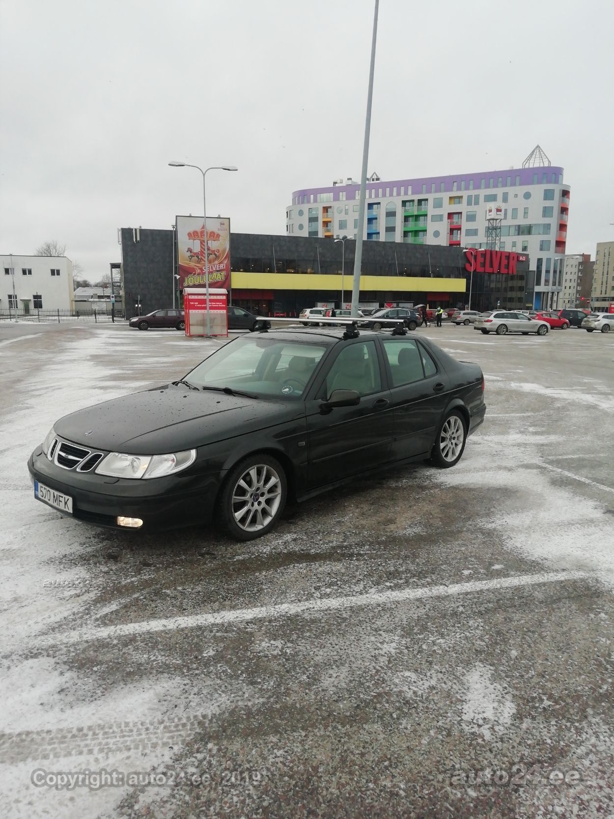

Panen siia alla ühe pildi ka, lähitulevikus teen ise. Hetkel laenasin selle auto24 kuulutusest.

Kobe Saab, kahju et ees Aero stanget sel aastakäigul veel polnud :P

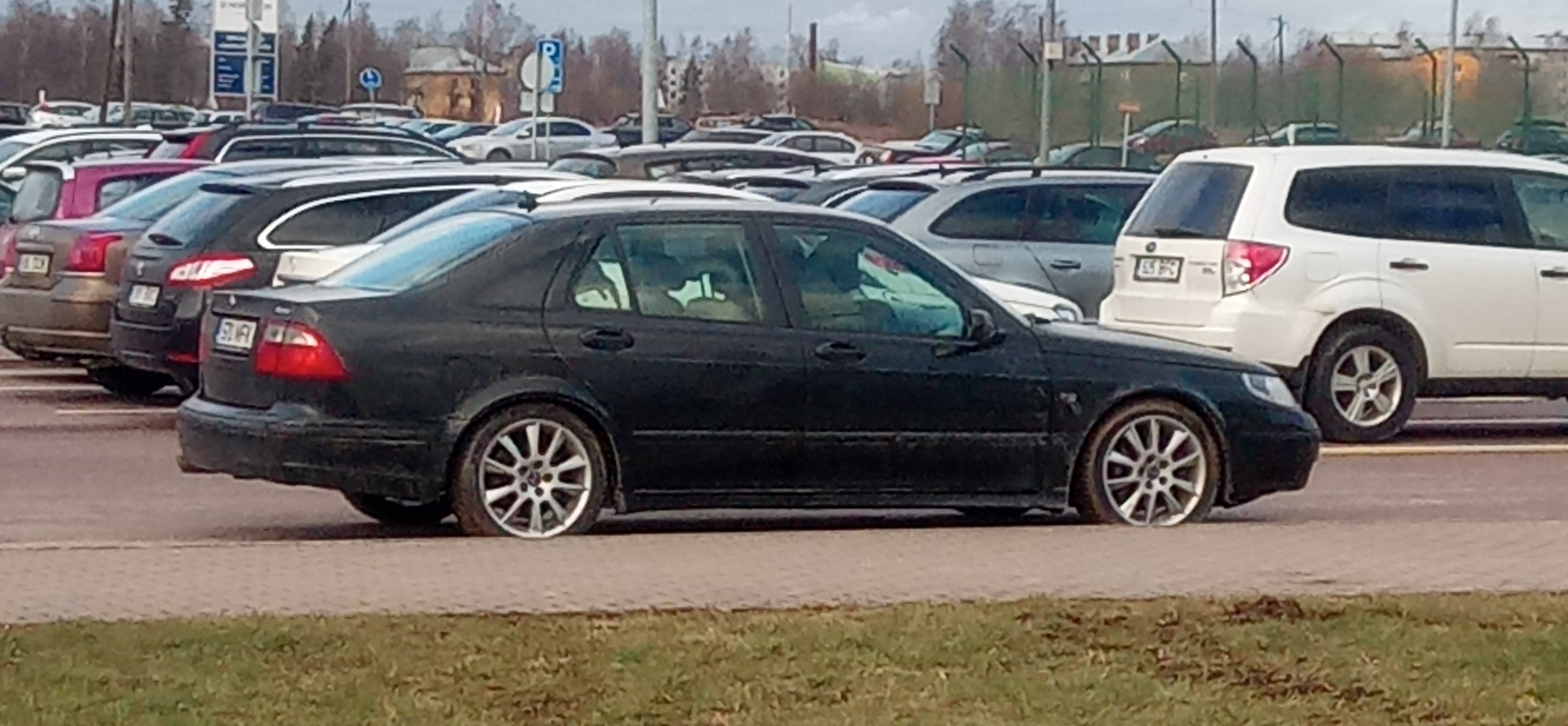

Väike pilt kah päikselisemast Veebruari päevast eelmisel nädalal.
