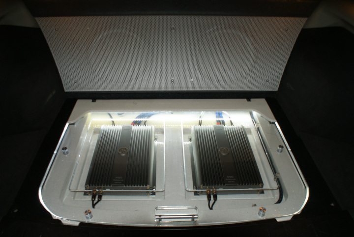

Kindlaegas on endiselt funktsionaalne. Lihtsalt sai endale väikese puuküürniku kaela. Seal kus enne oli Eesti atlas on nüüd 4x70W@4Ohm A/B-klassi võim mis toidab esimest 2 riba.
Täna jäi planeerimisvigade tõttu toide lõpuni tegematta. Mul on seal nimelt eraldi plokk kaitsmetele ja remote-signaali releele ja see näed ei mahtunud mõeldud kohta nii nagu vaja. Aga muu pläust läks üllatavalt hõlpsasti paika. Eks nädala sees vaatab edasi.

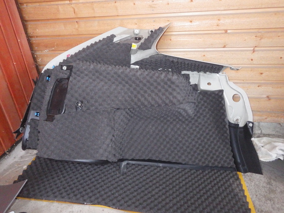

Leidsin foto hilis-sügisel lisatud kuudi müraisost. Paigaldasin nii nagu NooreTehniku inimene soovitas: munaresti profiil väljast tuleva müra suunas. Ainuke tehniliselt võimalik variant tundus olevat kleepida materjal siseplastikule. Tulemus - sõidu ajal naelrehvide klõbin vastu asfalti vähenes drastiliselt. See oli lausa nii suur vahe, et komakohti ei pannud enam tähele. Seega loogika ütleb, et väljast tulevat teemüra summutab taoline materjalipaigutus (koostöös pigimatiga) kogu raha eest.

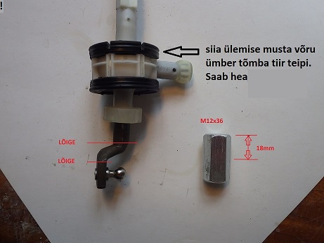

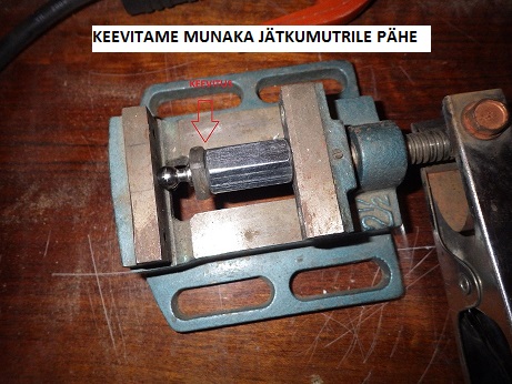

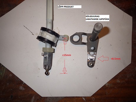

Ratsisin shortshifteri majja. Mulle see Maptune nikerdis selle raha eest mis küsitakse ei imponeerinud ja no siis natuke mõtlesin et kuidas ümber nurga saaks. Saab küll ja väga edukalt. Vaja läheb elementaarseid metallitöö riistasid, jätkumutrit M12x36mm ja 2xM4 kruvi. Kogu projekti eelarve jääb sinna 1 EUR kanti. Kõige lihtsam variant on ehitada ainult alumine õlg pikemaks, see annab meile lühema käiguvalitsa liikumise pikisuunas. Kindlasti tasub ka keskmunakalt loks välja võtta. Selleks tiir elektriku riideteipi ümber munaka vöö ülemise serva mis siis korpusesse tagasi pannes pressib kogu kupatuse tihkemalt kokku. Loks null.
Ise tegin ka ülemise õla (ehk siis käigukangi enda) ning külgsuunas liikumise lühemaks. Midagi keerulist pole, lihtsalt protsess vajab natuke rohkem lahti seletamist (tagasikäigu lülitamine, kaablite timmimine jne.). Kel huvi reaalselt ära teha siis privas võin jahuda.
Lõpptulemusena on kk nupu tipust mõõdetuna edasi-tagasi kogukäik (1. käigult 2. käigule) 10cm ja külgsuunas kogukäik (1.käigult 5.käigule) 5cm. Kk nupp stockist 1cm madalamal.

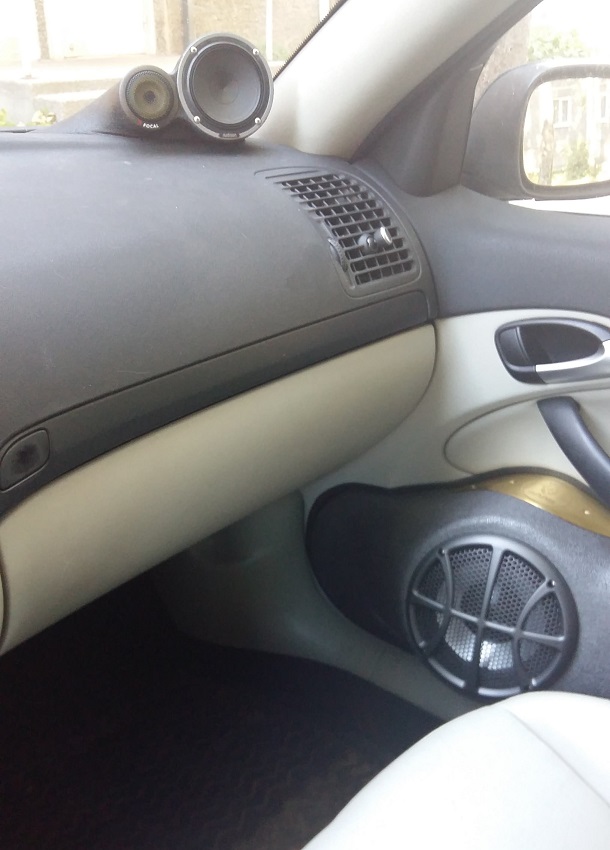

Noja siis helisüsteem sai ära ühendatud. Täisaktiivne 6+1 kanalit nagu lubatud. Töö käigus siginesid Audison Voce 1.1 tweeterite asemele Focal TNK'd ning 6.5'' Focal PS165 asemele omakorda täisverelised mid-bassid DLS Scandinavia 165W. 3'' midrange'd Voce 3.0 lähevad ka varsti karpi tagasi järgmist projekti ootama. Asemele tuleb ilmselt Focal 3W2Be paar. Subwoofer üks 10'' Focal P25F kinnises kastis ja sellest minu maitsele piisab.
Võimud 1xDLS XM40 ja 2xDLS RA20.
Sättimises aitavad vabavara Room EQ Wizard ja UMIK-1 mõõtemikker.

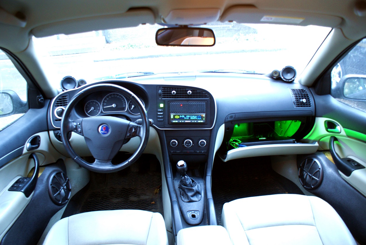

Linear peab ennast endiselt hästi ülal. Nädalavahetusel 196k pealt õlivahetus, uued küünlad ja kompressioonitest. Kõik 88k sõitnud PFR6T-10G mis maha tulid olid ühte "värvi" ja elektroodide vahe 1.10mm. Peale PFR6D-10G millel karbist kõik 0.90mm. Kompressiooni mõõtsin ka ise odava motoneti manomeetriga ja see näitas kõigis silindrites nii kuivalt kui väikese õlitörtsuga 6.löögi lõpuks 15,5-15,7 bar. Mis on kahtlaselt kõrged, aga see-eest sarnased numbrid. Enne õlivahetust oli nagu kerge hüdrokompekate klobin sees, lühidalt, kuni mootor soojemaks läks (õlitase normis!). Seetõttu lasin vana õliga koos STP Engine Flushi 15 min tühipööretel käiata, vana välja, uus sisse ja klõbin kadunud.
Heli on praegu alates võimenditest välja monteeritud, sest sein tuli teatud asjades ette ja vaja ümber teha. Enne nägi siis kokpit selline välja, uus Saab uhkem

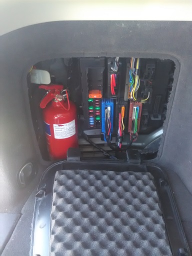

See klõbin mida eelmises postis mainisin oli vist ikkagi juba ketist tulenev. Niiet eile 6 tundi pidevat tööd ja juht- ning balansivõllide ketid koos taldade ja pingutitega vahetatud. Juhtketil läksid kõik kolm hammakat uueks, balansikal jäid vanad. Nukarataste süsteem on B207'l küll halvasti tehtud, igavene jeblamine ja närvipinge õigesse asendisse tagasipanekuga. Palju parem oleks kui saaks hammaka ainult ühes õiges asendis nukkvõlli otsas olevasse soonde lükata. Aga ei. No vist läks seekord õnneks, mootor töötab tuntavalt sujuvamalt ja vaiksemalt kui enne. Võrdlesin vana juhtketti uuega ja venimine on olnud julgelt nii 5-5,5mm (kogu keti pikkuses siis). Soonrihm ja surverull ning kõigi kaante tihendid ka uueks.
Aga pilt tuleb hoopis järjekordsest laifhäkist - kuhu panna tulekustuti kui sul on põrandaluugi all kogu vaba ruum võimendeid täis?
