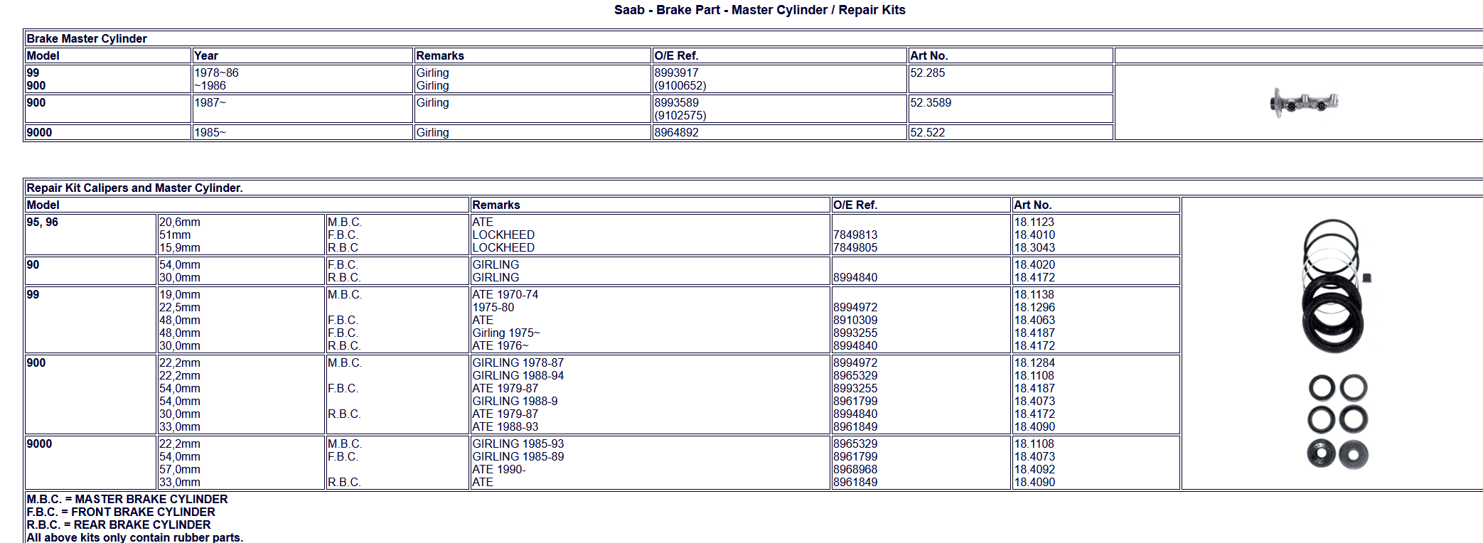

Ei hakanud tegema uut teemat aga otsin tagumise pidurisupordile rem kompl .
Orig kood 8910325 kas eraldi mõõtude järgi ka valida kui teada et kolb 27 mm `?
Enamus pakuvad ainult 30 mm kolvile.

Myke kirjutas: ↑K Dets 29, 2021 18:08 Tere
Supordi kood 89 07 875
Saab 99 MY72
Eamus katalooge ei näitagi :

Kas ei peaks need tihendid ikka silindri läbimõõdu järgi olema? Mootoril on kolvi järgi.
