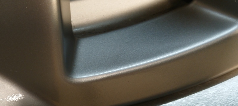

Viimasel fotol paremal tähistatud toonivahe tõmbasin 800-ga matiks ja hajutasin paremini. Nüüd ok. 3 kihti lakki ka:
parem valmis hajutus V.JPG (112.22 KiB) Vaadatud 10346 korda

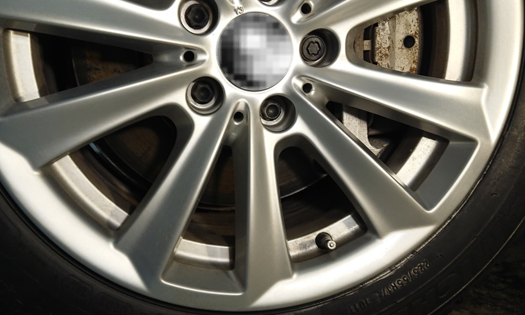

Tulemusega olen üldiselt rahul. Lähedalt vaadates häirib veits, et paranduslakk ei jäänud nii läikiv kui tehase lakk. Kuigi purk väidab "Gloss". Ülemise foto vasakus nurgas võib ka näha, et pind ei ole sile. Pihustasin õigelt kauguselt, ruum oli +16°. Lakk on AVSK oma label "5A". Allpool üldisem vaade ka. Värv koorus kodaralt mis jääb ventiilist paremale.

Update: komistasin selle teema otsa, auto on parasjagu pestud, vaatasin oma 02.2018. tehtud parandused üle. Konkreetset velge ei viitsinud praegu tuvastama hakata, vaatasin kõik neli hoolikalt üle.
Järeldus - 2 talve (+ 2 kuud) hiljem on mu värviparandused endiselt ilusad. Midagi koorunud ei ole, pesula keemiale on hästi vastu pidanud! :thumb: Algne plaan oli teha ajutine lahendus. Nüüd näen, et kogu jooks on talvedele väga hästi vastu pidanud. Vaid mõni üksik kivitäke on juurde tulnud. S.t. pole mingit kiiret neid üleni värvida. Ainuke tagantjärele tarkus - oleks tulnud kohe osta 2K aerosoolid ja teha nendega!! Vahepeal olen suvisele jooksule teinud analoogsed parandused (ostsin äärekivi kriimudega veljed) 2K ainetega.
AndresV
Postitusi: 904
Asukoht: Harjumaa
Auto: 40/60 rida6
#30
Update 2022. Samad veljed veel 2 talve hiljem. Ehk siis kokku 5 kohalikku talve. Siin-seal on näha värvi alla pääsenud niiskust. Rehvi markeeringu/ventiili järgi tuvastasin eelmisel fotol oleva koha. Kivitäkke on saanud, muidu ok.
