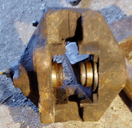

Vahepalaks võtsin hoopis esipidurid ette, mis pidevalt probleeme valmistasid peale jäämisega. Nu pildilt näha, loomulikult sellised roostekäkid jäävad kinni. Nüüd kõik puhastatud ja ootavad kokkupanemist, aga tekkis probleem. Nimelt ostsin uued täis remondikomplektid, milles tunduvad korralikud kolvid olema, vist isegi kroomitud, nii kuis vanad. Tahaks need ka uued panna (vanadel rooste osaliselt kallal), veel enam, et tolmukatte rant on neil kolbidel palju parem. Aga ei saa esimeselt vanalt kolvilt seda sisemist jullat kätte. see servast mitmest kohast pressitud kolvi poolt. On kellelgi ideed? keskel oleva mutri vint on ka väga lolli mõõduga, 10,9mm ja samma ca. 2,23mm. See keermestatud varras, mis kahe kolvi vahel, on liiga lühikese vindiosaga. Ah ja miskit tuli hästi ka välja, nimelt üks see keermega vars oli tihendi kohalt ka läbi roostetanud, sai vaske peale Tig-iga lastud, treitud, lihvitud ja poleeritud. Väga hästi õnnestus, ainult üks mikroskoopiline auk jäi vase sisse.
E: Täna hommikul õnnestus see keskmine vidin kätte saada kolvist. Leidisin miski paraja jämedusega lühikese metallpulga, toppisin mutri auku ja originaalvõlliga keeraski lahti. Esmalt proovisin teise piduri oma, mis tuli kohe lahti. See, millega eile maadlesin, tahtis endiselt omajagu meelitamist.

Ja esipidurid valmis ongi, isegi käsipidur toimib, kuulid ja kuuli augud selles süsteemis olid täitsa korras, roosteta. Aga niipea ei taha selliseid teha, mõlema poole kolvid vajavad kõvasti tööd, pressimist jne, ei piisa vaid vahetusest. Ja siis avastad näiteks ühe olulise vedru käsipiduri süsteemist laua pealt kui kõik on kokku pressitud ... korra nii juhtuski, vandumist kui palju.

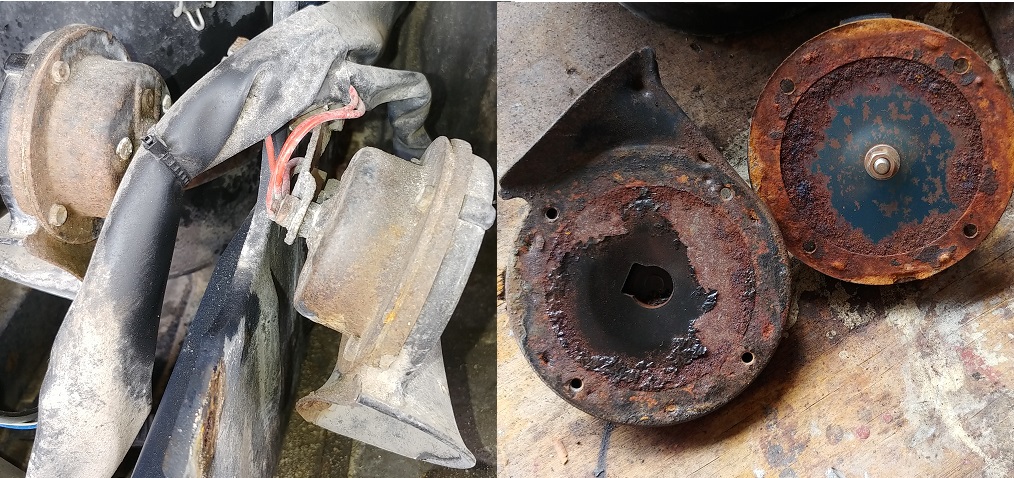

Ja vahelduseks olen teinud ka teisi asju, näiteks mittetöötavad pasunad. No muidugi ei tööta, kui Itaalia toodang, hea et pea 40 aastaga niipaljugi plekki veel alles on, et saab taastada. Aga huvitava lahendusega, helikanal on teo kujuline. Tänapäeval vist kõik sellised.

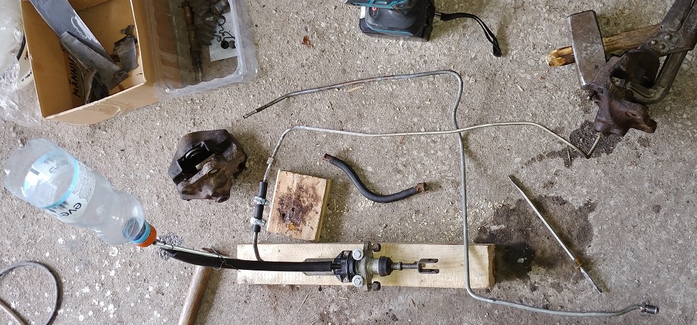

Ja kui juba, siis sidur nagu ei tahtnud peale remonti hästi töötada, Sai teist urgitsetud ja oh üllatust, piduri torul on siduri lähedal kummist üleminek. Ning see kumm ongi läbi, paisub survega ja lõpuks hakkas päris läbi laskma. Eks tuleb hüdrovooliku spetsialiste külastada ja pressida uus vanadele torudele. Ah jah, kuna pidurisüsteem oli tühi seoses esipidurite remondiga, siis testisin igaks juhuks remonditud siduri peasilindri ka ära tagapiduri kolbe välja pressides. Kõik töötab, aga pedaali ühenduse varda augud on kulunud ja ka varras seal, need taastan ära, et pedaali loksust lahti saada.

Ja ongi pasunad taastatud, ning häälestatud.
